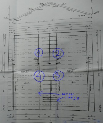

Двускатен покрив върху 1.80м надзид, плоча (11х10м) между първи и втори етаж.
Приложил съм снимка на покривната конструкция по проект - колони 1, 2,3 и 4 идват от първия етаж и са стоманобетонни. Посочил съм и двете стоманобетонни столици по проект.
Строителят предложи проектантът да промени конструкцията като:
Колони 1, 2, 3 и 4 станат дървени, стъпващи на плочата между първия и втория етаж.
Стоманобетонните столици да се заменят със слепени дървени греди.
При стоманобетонни столици, трябва да заплатя труд 50лв на линеен метър., при дървени - трудът влиза във вече договорената цена за покрив.
Какво мислите и за размера на ребрата - 12х16 ми се струва множко...
Къщата е в Бургас.

Новите дървени столици ще имат ли дървени колони (попове)
примерно някъде където са четирите кръгчета на чертежа?
Ако да, задачата е проста.
Ако идеята е да се премости 10х11 метра без вътрешни подпори,
ще трябва да се смени концепцията.
Ребрата като ги гледам са към 6,5-7 метра
не си личи да са снадени, и те ли ще са слепени (GL)?
През 60 см осово, с максимално подпорно разстояние 4.35,
не са много преоразмерени.

Да, идеята на строителя е четирите бетонни колони да се заменят с дървени, върху които да лягат дървени столици. Конструкторът по-скоро е за бетонни столици заради тежестта, която ще носят. За ребрата, какъв е начина да се намалят примерно на 6х12 - ако се добави междинна столица за максимално подпорно разстояние от около 2м? Предполагам може да се сложи още една столица върху зидовете на около 2м от външната стена? Отстоянието между ребрата 60 или 50см е по-удачно при изолация с вата?

За да се намалят ребрата, трябва да се
добавят още две столици, които да намалят
големите подпорни разстояния наполовина.
За тези столици ще трябват и подпори.
Въпросът е дали вътрешните подпори, които
засега са 4, пък станат 8 - няма да пречат на
функцията на пространството под покрива?

Да разбрах, благодаря ти! Ако ребрата останат по проект, какво мислиш за варианта с дървени подпори и дървени столици? Колко големи ще трябва да са тези столици? Строителят искаше да вземем 13м слепени греди, но 20х10 бяха 310лв, а тук предполагам ще трябват поне 30 или 40 на нещо и предполагам ще са бая цифра. Конструкторът искаше някакви спецификации на слепените греди, за да може да изчисли необходимата дебелина. Там дали е възможно греди масив, неслепени?

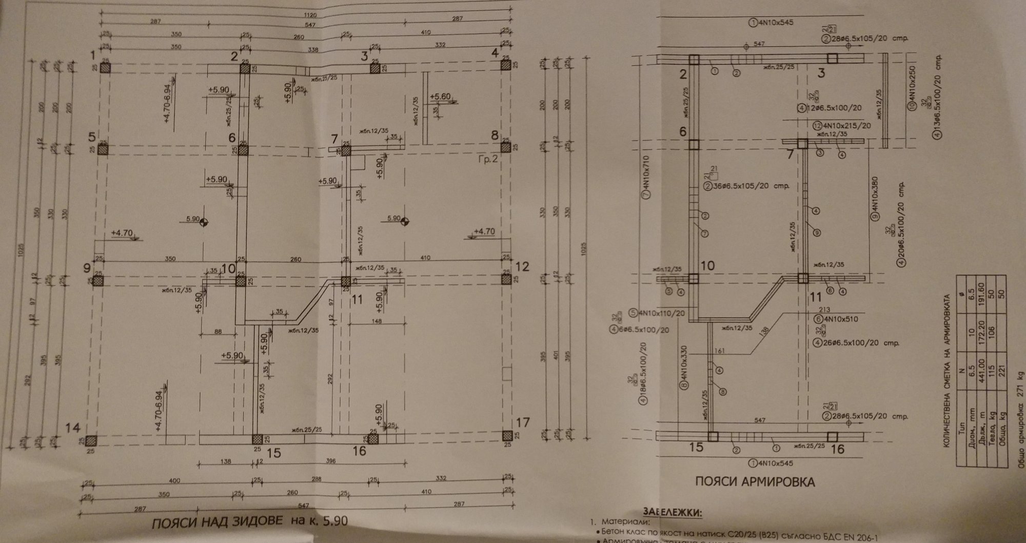

Надзида с какви тухли е направен? Има ли пояс над надзида?
Ако надзида е от решетъчни тухли - по-добре е стоманобетоновата к-ция. В този план не е ясно какво има под дървените столици, но предполагам е стоманобетонова к-ция. Какво е означено с пунктирните линии?
surfthesummer - специалист
Надзидът ще е с Поротерм Лайт и ще има пояс отгоре. Пунктирите бяха триъгълни стоманобвтонни греди, които да свързват колона 1 с колона 2 и с поясите на външната зидария. Аналогично и за 3 и 4. Конструкторът се съгласи, обаче триъгълните да отпаднат и 1 и 2 да се вържат само с една права гредичка помежду си. От тригълните остават всъщност само поясите по външната зидария. По стаите беше начертал пак зидове с пояси отгоре, но се чудя дали да не правя всичко само с дърво и картон. Вторият етаж ще се ползва епизодично...
По мои сметки ти трябват слепени клас GL24 със сечение 18/22 най-малко ако
останеш с големите ребра. Проблемен е, разбира се, големият отвор.
Ако сгъстиш столиците през около 2 м, може да е и масив 14/20 примерно.
Не се намира лесно, затова често изправят три талпи 5/20, съединени с
винтове и пирони, или стари кофражни греди H20 , пък може и нови:
Вариант е и усилване на столиците, ако вече са доставени, със стоманени профили.
