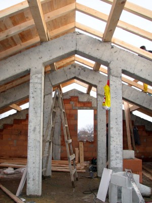

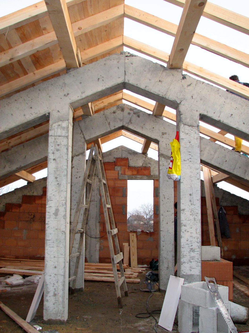

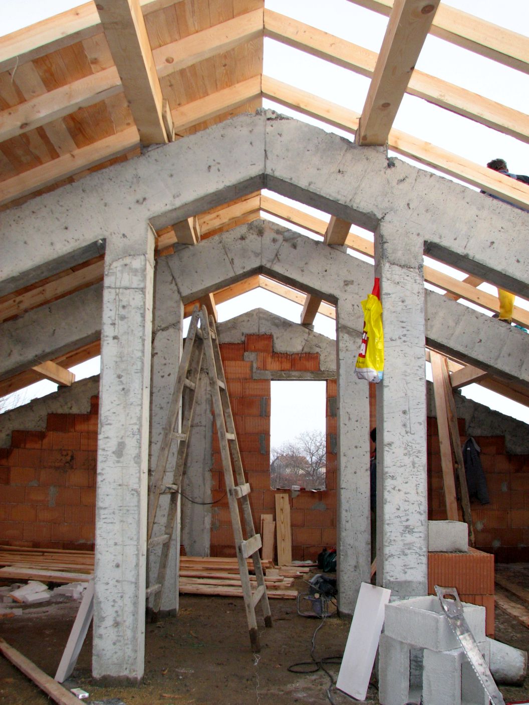

За столиците какво мислите - бетон или дърво? Някакво друго оптимизиране да предложите? Конструкторът е отворен към предложения =D>
Руди - майстор
Смятам, че оригиналното решение с бетонни греди
е най-добро относно стабилността на конструкцията на покрива
и в същото време пълноценен подпокривен етаж.
Разбира се, не е най-икономичното решение, щеше да е
нелогично, ако е хем по-евтино, хем по-добро.
Винаги препоръчвам да се направи само необходимото,
но както трябва. Икономията от конструкция е лоша стратегия.

Това е ситуация, подобна на моята. Плоча 10х10 м., надзидове 1,50м. (толкова е допустимото по ЗУТ), двускатен покрив с керамични керемиди.
Също препоръчвам стоманобетонни колони и столици.
kozl - майстор

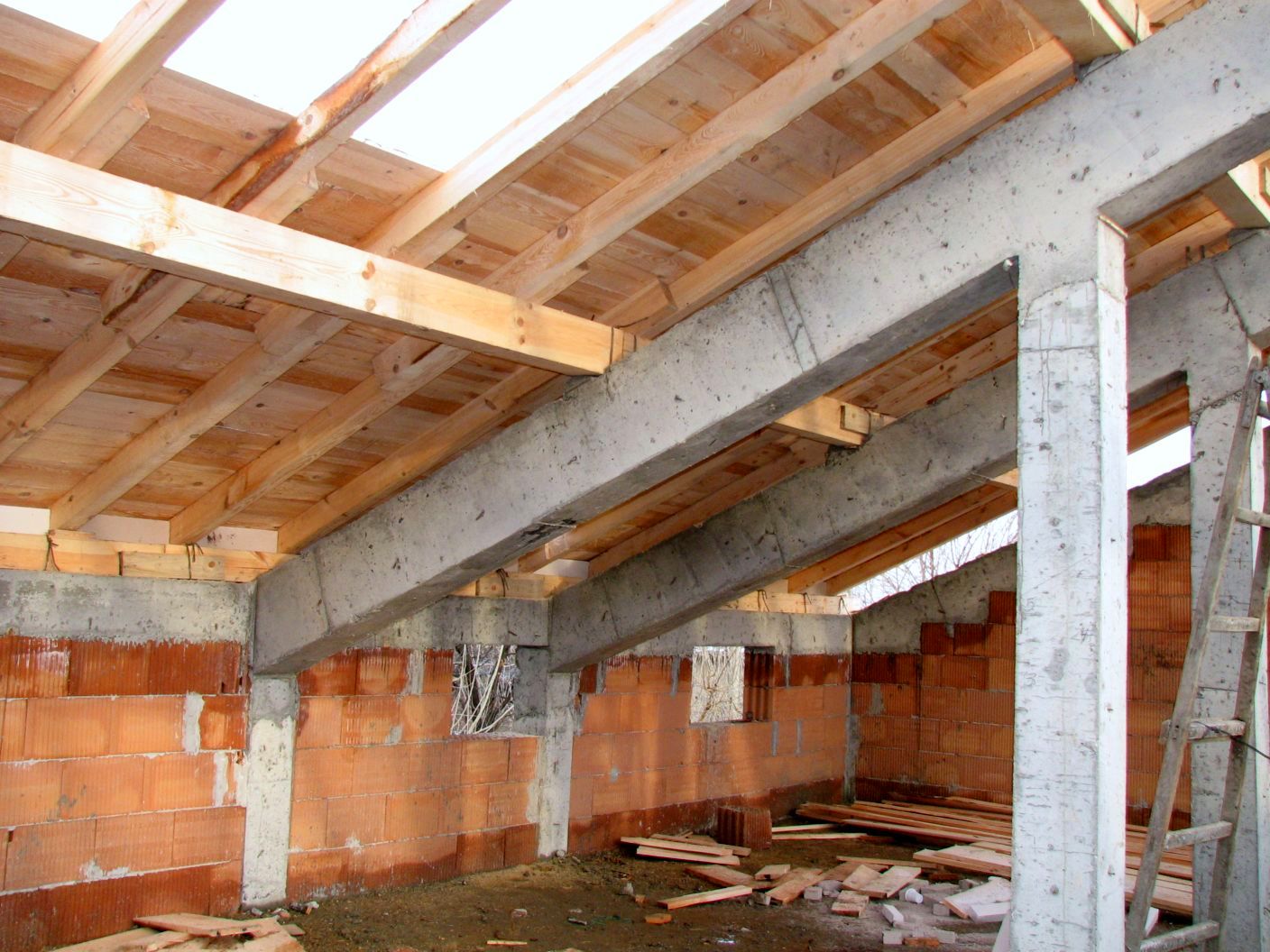

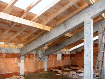

tangarov написа:
На снимките има стоманобетонови колони и греди, а столиците са дървени. Даже като изключим крайните столици, другите 4 са носещи.
Tsilkov - майстор
Тези бетонни греди заменят дървените ферми и укрепващите елементи (клещи, подпори.....). Дървените столици все още си ги има - макар и облекчени. Аз също препоръчвам тази схема - просто и ефективна.
