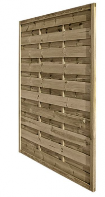

Привет, да Ви помоля да ме посъветвате с каква ограда да оградя двор на къща? Принципно търся оптималният вариант най-ниска цена/качество и затова съм се спрял на избор между дървена ограда и метални пана.
Благодаря предварително за отговорите.

Метални пана! Цената е може би малко по голяма/ ако имаш на разположение дървен материал ,обаче/ ,но подръжка после-никаква!! дървената иска боядисване/лакиране...!

Като собственик на ограда, състояща се от 758 стоборки (от къде ли им знам броя :-D ), се присъединявам към мнението на колегата!
За да стане стоманената ограда тип "поддръжка никаква" първоначалната инвестиция в скъпи мазила е доста сериозна!

Иначе най-евтиният вариант да оградиш
двор е с колове (бетонни, дървени или метални) и мрежа.
Ако трябва да се ограничат любопитните погледи,
се добавя някаква растителност (жив плет) отвътре.

Има готови пана - 2,5м ширина и колове поцинковани ,а и прахово боядисани. Различни височини.
nikolson - майстор
За мене най-евтин вариант е посоченият от Руди - бетонни колове втора ръка и плетена оградна мрежа. Ако се търси плътност, мрежата може да се замени с поцинкована гофрирана ламарина - тип LT (поправено след забележката на шоп) коловете с тръби.
Разбира се, не е естетично. Дървените пана от снимката са мижи да те лажем

Ако се търси плътност, мрежата може да се замени с поцинкована рифелова ламарина, коловете с тръби.
Такава ламарина не съм виждал!
Може би визирате поцинкована трапецовидна - гофрирана ламарина - тип LT?

Стига бе, това да не е строителен обект :-D По повод Покритията за метал, боята Протекта 2 ръце, нанесена върху ръждясала/презимувала нова ограда/ държи вече 13 години без петна от ръжда.
