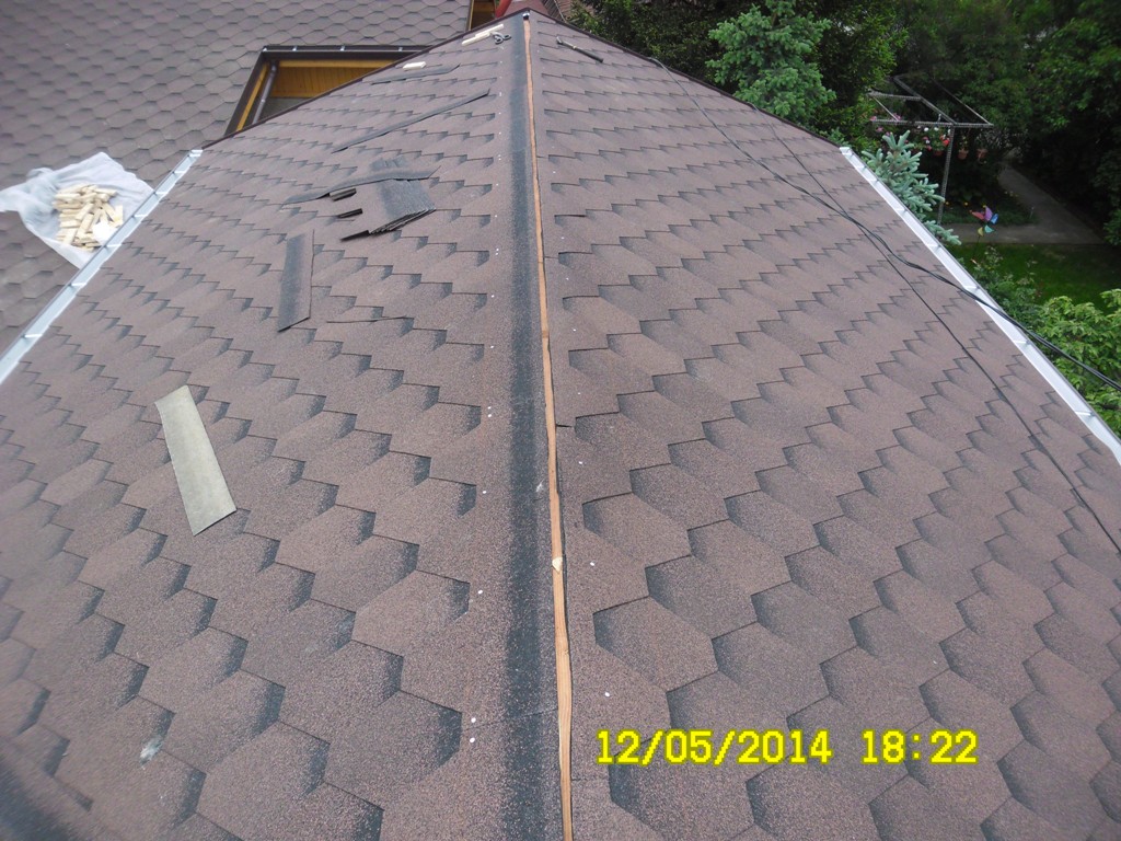

И друго, осите. Как да им попреча да не правят гнезда в тези вентилационни отвори?
Мрежа отгоре? Или отдолу?
Вадим Владимиров - специалист
Дай ми 15 мин. Трябва да обработя снимките.

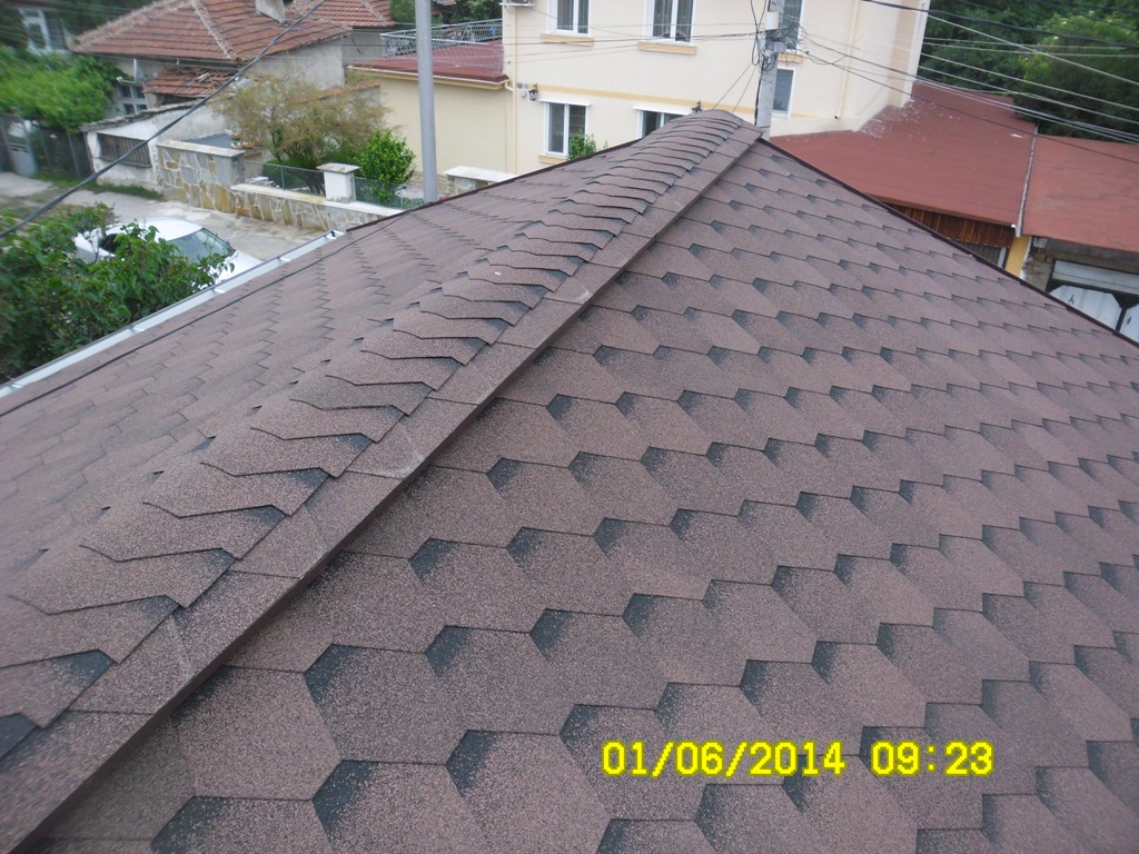

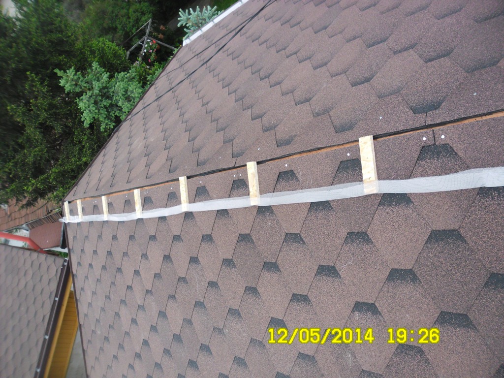

Заповядай! Това са изработени от мен
kalin72 - майстор
Благодаря, но аз вече имам отдушници :) Въпроса е какво да направя от сега нататък :)

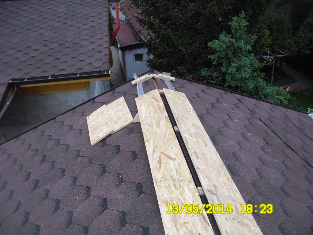

шоп - майстор
@Вадим Владимиров, номер 1 си! :supz:
Лично аз вместо ОСБ лента бих сложил суха импрегнирана чамова дъска :idea: Няколко поста по-нагоре писах за монтажа на ези две дъски.
Мразя ОСБ то, за мен това е последно качество материал. Полуфабрикат, не диша и т.н., но това си е лично мое мнение.

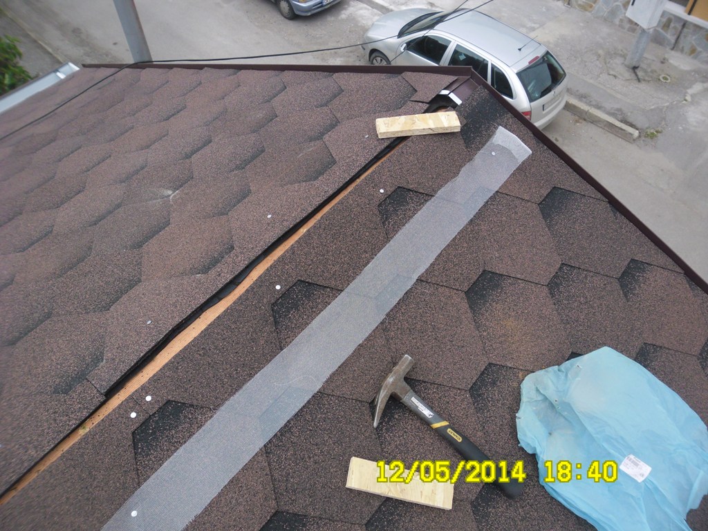

Отдушника каква функция има? Той е сложен между две ребра на покриво и работи само в това пространство, ако не е запушен, естественно.
шоп написа:
Благодаря! За тази цел е перфектен материал!
шоп - майстор
kalin72 написа:
Колко броя са и с какво Ф? Отворите при стрехите с какъв размер са?
Защото варианта, който предлага Вадим е лесен и работещ :idea:
Ако билото е с дължина 10м и вент. канала е с височина 2,5 см то при двускатен покрив имаме 0,5м2 площ на вентилационния отвор.
