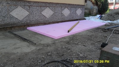

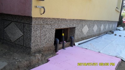

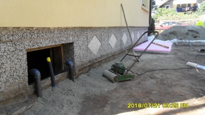

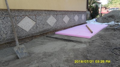

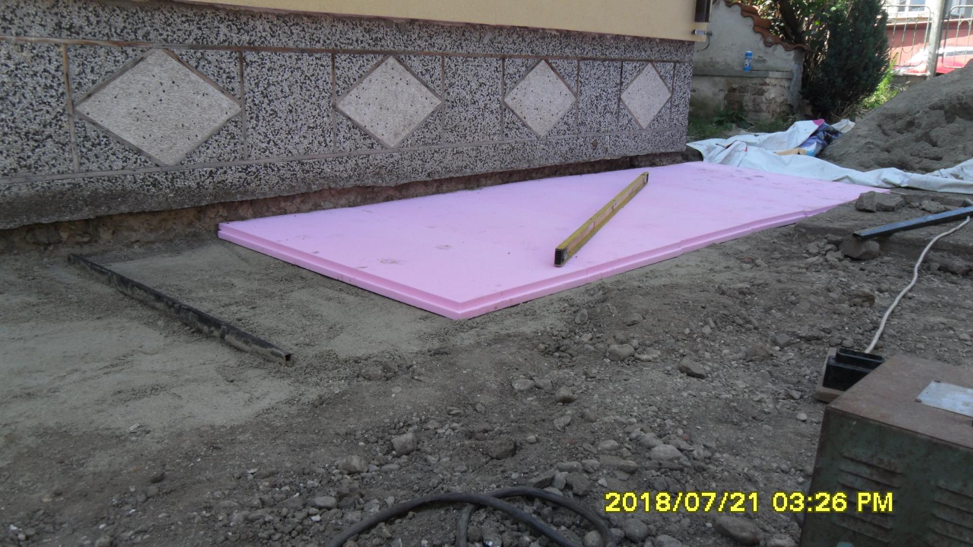

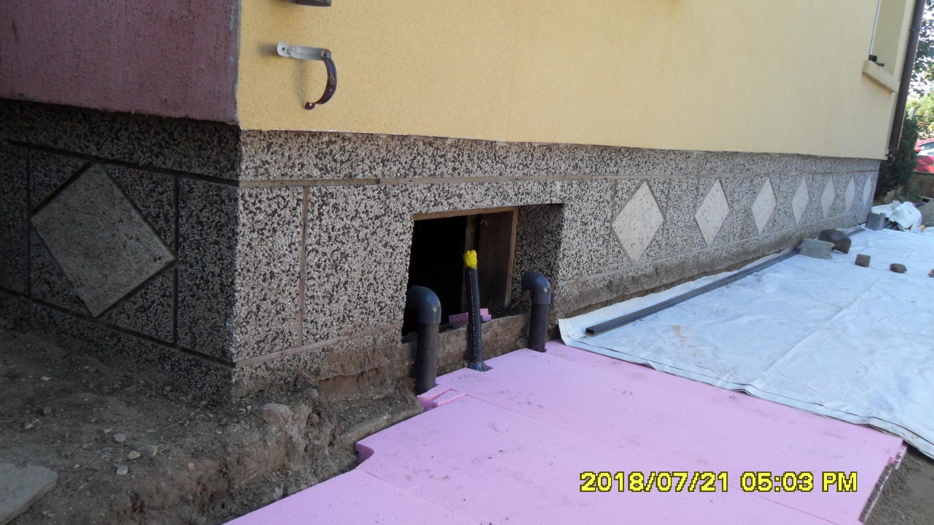

Нито Американския стандарт, нито стария британски, нито еврокод, нито пък българските норми толерират основната плоскост на фундамента да е над нивото на замръзване
Не съм съгласен. Масово къщите в Русия, Финландия и т.н., където нивото на замръзване на терена е над 2-3 метра или имаме така наречения вечен лед ) се строят къщи по една моного лесна, ефективна и ефтина технология наречена УШП ( Утепленная шведская плита)
Фундамент не се копае, или се копае 20-30-40 см. Насипва се чакъл, пасък и се вибрира.
Полага се 10-20 или повече см фибран и нагоре всичко е какво желае стопанина. Обикновенно двойна армировка, водно подово и бетон.
Интересно ми е, защо в Бг този метод не е застъпен.
Аз лично много го харесвам и го използвам. Общо взето не полагам бетон на земята ако не съм положил поне 50мм фибран. Така земята не мръзне, няма нужда водопровод и канализация да се вкопават дълбоки и т.н.
Около къщата задължително правя така наречената отоплена "остмоска"
Ефекта е невероятен. Няма мръзнене на основите, топлоизолацията е 100% завършена, икономия и ефективност.
П.П. Снимките са лично мои и моля "колеги" да не ги ползват в нета. Писна ми с мои снимки разни "майстори" да се подвизават:-)
