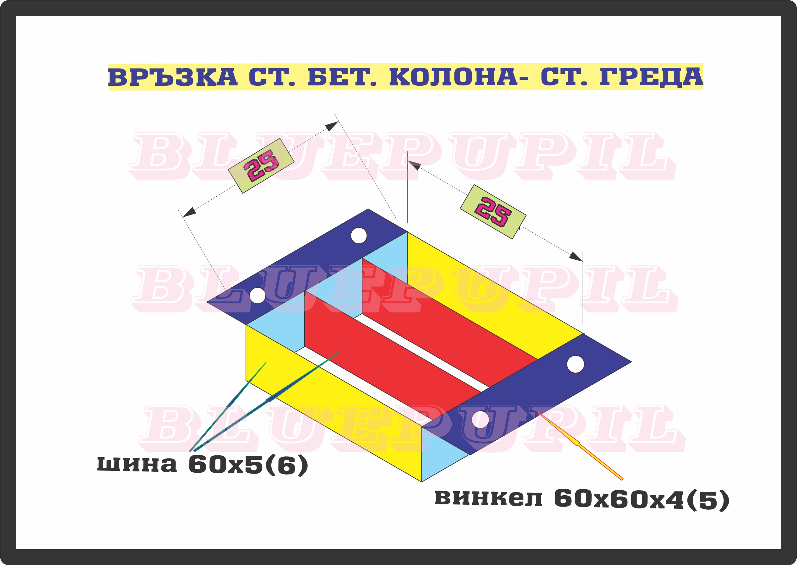

Две по-малки планки от двете страни на колоните под оста на HEA. Местното натоварване върху бетона ще е по-малко при сеизмична сила.
Имаш предвид напречно на оста 2 планки? Или по дължина на НЕА?
Сложени са покрай кофража, отсрани на колоната, а не отгоре и не пречат на бетонирането защото заемат по 1см, отгоре завършват с винкел, който стърчи навън от колоната и с по два болта(общо 4) се хваща за долния фланш на НЕА.
чет сеп 13, 2018 1:19 pmnas123 написа:
А ако е 25/25 планката, аз си мислех веднага след изливането на бетона да я вкарам и нивелирам. Не е ли това най-лесният начин?
Мустаците ще са хлабави. Ако държиш на заварки, ето ти един още по-лесен вариант- изоставяш планката и вбетонираш вместо нея, точно по средата на колоната и перпендикулярно на НЕА едно „п“ с мустаци и заваряваш за него. Бетонирането не е възпрепятствано.

Най-добре е да има едновременно:
1. Хоризонтална нивелирана планка отгоре, фиксирана чрез вбетонирани мустаци, която служи да предава вертикалния товар центрично на колоната, разпределен равномерно по площ. Гредата само лежи върху планката, без да е захваната към нея.
2. Две вертикални планки с винкели по схемата на BLUEPUPIL2, но без да стърчат над бетона, към които гредата се хваща с болтове или заварява. Те фиксират гредата и предават сеизмичните сили и хоризонталния опън/натиск от температурните деформации, но не носят вертикален товар (макар че, строго погледнато, във варианта със заваряване системата греда/колона става статично неопределима).
Бетонирането на мустаците и нивелирането на хоризонталната планка може да се реши така. Мустаците (4 бр.) се правят П-образни от огънат арматурен прът и се привързват с тел от вътрешната страна на най-горните бигли, от четирите страни, така че хоризонталната част на П-то да стърчи малко над бетона и да лежи в една равнина с планката.
Веднага след изливането на бетона върху него се полага слой от ~10 мм здрава цименто-пясъчна замазка (пропорция 1:2), която ще се спои в едно цяло с бетона и изравнява повърхността му. Замазката се заглажда и нивелира с шпакла, върху нея се поставя квадратната планка (приблизително 20 х 20 см), която е влиза почти плътно между хоризонталните части на П-тата, и после планката се нивелира прецизно с леки удари с гумен чук. Даже няма нужда да се заварява към мустаците - те ще я фиксират от четирите страни и няма накъде да избяга. Тя е само подложка между гредата и колоната, а захващането на гредата към колоната става с вертикалните планки.

пет сеп 14, 2018 10:49 ambrick написа:
Да така е, но според мен, при такива малки натоварвания, няма нужда от планка, защото има дублиране, долната повърност на НЕА е достатъчно голяма-20х25 и няма да има местно смачкване на бетона- профила на НЕА е квадратен т.е. с голяма повърхност на фланшовете и това е една от основните причини да го препоръчвам при комбинацията на стомана с бетон и дърво.
Тук brick навлезе в дебрите на Structural Analysis. Ако се направи заварка в зависимост от конкретните характеристики на съединението връзката колона греда влиза между двете крайни идеализирани състояния. От ставно до кораво съедининие. Заваръчното съединение ще се опитва да прехвърли огъващия момент от гредата към колоната. При ставна връзка имаме 0% прехвърляне. При корава 100%. Истината е винаги някъде по средата.

Увлякохте се...
Нито детайла може да предаде, нито колоната да поеме някакъв реален момент в горния си край, но няма да се наложи.
Това, което приляга на този форум е планка с мустаци на главата на колоната, цопната в пресния бетон, нивелирана доколкото е възможно.
До 2-3 мм неравност се поема от заварката, за повече се подлагат метални парчета и се заваряват.
