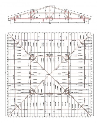

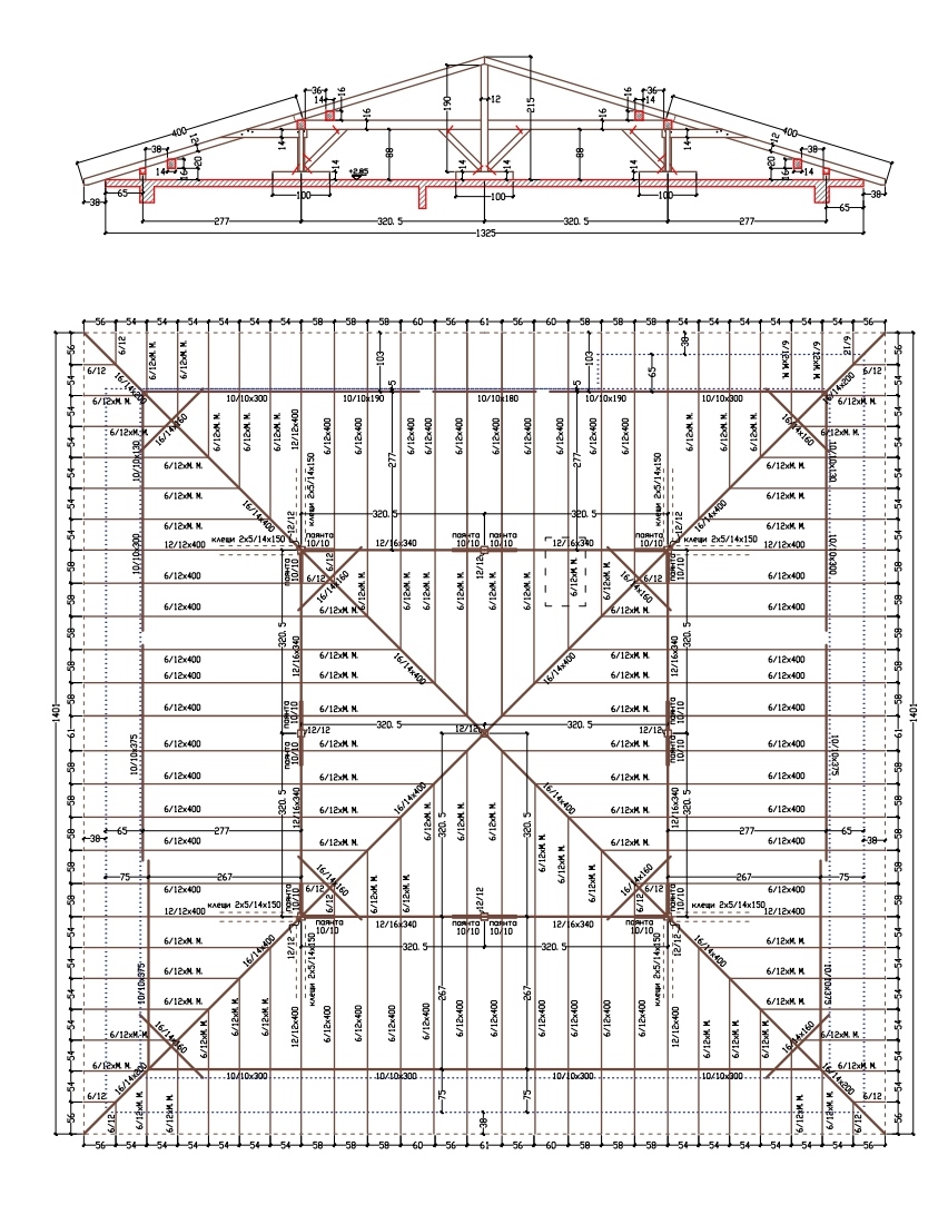

Идва време да почваме покрива, та ще помоля за мнения за материалите, изпълнението и евентуални съвети, ако нещо не е добре проектирано..
За сега планирам да е необитаем четирискатен покрив с керемиди.. Плана на покрива е к7..
https://www.dropbox.com/sh/iy3russfegga ... tracking=1
Това ми е Архитектурата..
schuldiner - майстор
1. Подложна столица - 10 х 10 - 4-метрови 8 бр., 3-метрови 6 бр.
паянти - 10 х 10 / 3 м - 8 бр.
0,74 м3
2. Пояс - 12 х 16 / 4 м - 8 бр.
0,62 м3
3. Стълбове - 12 х 12 / 3 м - 5 бр.
0,21 м3
4. Маии - 16 х 14 /4 м - 10 бр.
стъпки за стълбове - 16 х 14 / 4 м - 2 бр. /дават 14 височина за 12х12 стълб - трудно за анкериране; не знам, може би 7-8 е по-добре/
подложки на маии - 16 х 14 / 4 м - 4 бр.
1,44 м3
5. Ребра - 6 х 12 / 4 м - 100 бр.
2,88 м3
6. Клещи - 5 х 14 / 3 м - 8 бр.
0,17 м3
Всичко 6,06 м3
7. Скара - не виждам дъсчена обшивка, т.е. има ли контра летви
3 х 4 /ако се слагат/ - 400 м1
3 х 5 /или каквито са в проекта/ - 650 м1
това включва и тези за сух монтаж на капаците
Покривът е малко над 205 м2 - 14 х 14 м със 17 градуса наклон, т.е. коефициент по наклона 1,046. Летвите са смятани за 21 реда при стъпка 35 см. Значи на всяко било имаш по 42 керемиди за изрязване, общо минимум 160 броя, които не влизат в изчислението според квадратурата на покрива. Значи ако са 10 бр./м2, трябват 205 х 10 + 160. А може и повече...
Хидроизолация със застъпване 20% - 250 м2.
Челните дъски не съм ги включил при дървенияматериал, щото може да са от циментфазер или подобен материал. Общо 56 м обиколка. Улуците и те са толкова. Обръщам внимание, че е желателно да са прекъснати в казанчетата, защото на тези дължини от лин. разширение ще се отворят при ъглите. Същото е за под и надулучните поли - по 56 м. Гребенчета против птици, снегозадържащи скоби, вентилиращи керемиди... както решиш.
Забравих да спомена, стълбовете на билото са два, че на един малко е зор да се закрепят 4 маии. Аз и 4 бих ги пуснал за по-лесно...
И не се доверявай много на сметките ми, че не съм ги проверявал както ако трябва аз да го изпълнявам :mrgreen: Ако съм пропуснал нещо, питай.

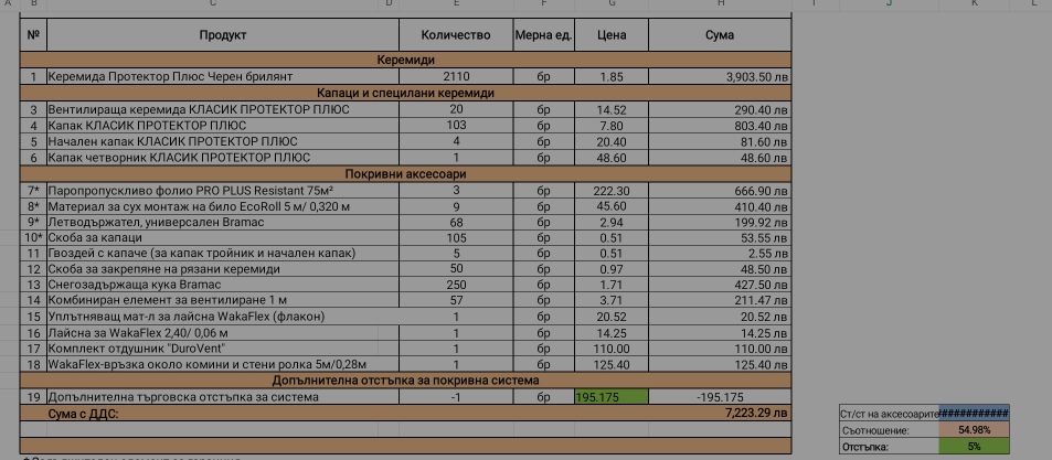

Колко отдушника ми трябват на тази конструкция за нормалното и вентилиране и под стрехите ли трябва да "взима въздух". Правиха ми една оферта с брамак протектор плюс система миналата есен и не знам дали всичко са включили.. Брамак Про не съм ги разглеждал, но ако имат предимства ще ги имам предвид. Майсторите с които съм говорил да видят обекта ми казват, че при такъв малък наклон, керемидите се застъпвали "повече".. Това от какво зависи и има ли риск..
