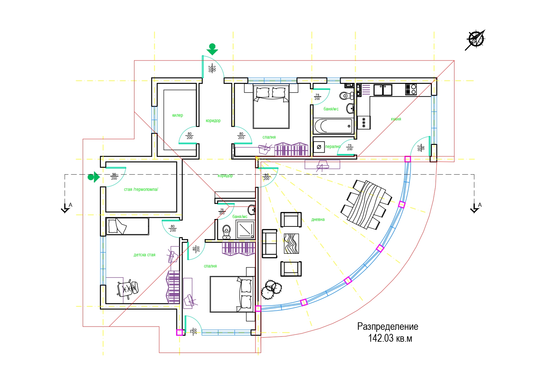

D103314 - специалист
Аз също бях в такава дилема - едно или двуетажна. Избрах едноетажна, за което не съжалявам. При мен обаче парцела е близо два декара, почти празен.
Плюсове на едноетажната: Не губиш от стълби. След време, като остарееш, и децата пораснат, втория етаж почти сигурно става слабо използваем. На един етаж всичко е по-лесно: Не е задължително да правиш изход на покрива-потенциална язва, външната изолация се прави много по-лесно...моята си я правих сам само с една стълба. Няма нужда от скелета при строителството.
Минуси: два пъти по-големи по площ основи и покрив - там отиват най-много парички :roll: . Според парцела, трябва да се види до колко % е застрояването. На 500кв, ако е примерно 25% застрояване, 100квадрата не те устройват и минаваш на двуетажна...
Двуетажната - по-малки основи и покрив. Губиш от стълбите. Трябва да има изход за покрива. Последващите операции отвън стават по-трудни и скъпи.
Мазето е голям разход, много пари за качествена хидроизолация, повече бетон и желязо. Аз се отказах от мазе, направих си една стая повече с отделен вход за инструменти и други работи - както на показания проект.
Моята къща е 142кв и 16кв веранда, с три спални и две бани. Сега обаче мисля, че за три спални се искат три бани :?
Коридора /антрето/ ми се струва малко. Аз предвидих килер 8квадрата точно до входа, отделно коридора ми е доста голям.
Къщата я строих 2015 година, грубия строеж ми излезе 50 000лв, от които по 18к за основи и покрив - при условие, че моята къща е разчупена, има кръгло, което допълнително оскъпява. Последващите операции обаче - сравнявам с един колега, който по същото време построи 2х80квадрата, при мен излизат по-евтино, особено за външната изолация. Като квадрати сме почти еднакви-аз имам малко повече прозорци. На покрива се качвам с една стълба директно. Ако се предвиди/проектират кухнята и баните, отиват по-малко канели и тръби.

Всеки сам решава какво да строи. Мен лично не ме устройва къща без мазе и без гараж. Гледах темата ти. Извинявай, но такава кичозна къща не бих си построил. Никаква идея, никакво разпределение. Щом на теб ти харесва, да си жив и здрав. Моето мнение не е важно.
