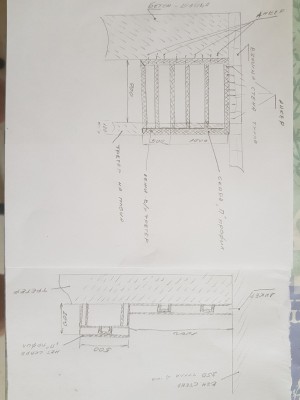

Мисля да направя заварена стоманена конструкция с "П" профил - 100/50/40, оребрена със същия профил през 300 м. Анкерирана на шайба и външна стена с 12мм, с анкер през 15 мм по два. Ще го пълня с кам. вата или посипка за шумоизолация. Затворено отдолу с гипскартон, отгоре 2 слоя гипсофазер. Теглото на конструкция,хидроизолация и плочки мисля , че няма да надвишава 250кг + 100кг(полезен товар).
Въпроси:
- Профила 100/50/40 достатъчен ли е като здравина или да се презастраховам с по голям?
- ГВ или СОП профил?
- Освен анкерирането, трябва ли да има допълнително укрепване на скарата?

Направи едно чертежче на скарата
и нанеси опорните точки (анкери,
подпиране и пр.) и ще ти кажа,
кой точно профил ще бъде подходящ.

Не знам дали е достатъчно ясно.
Благодаря,че се отзовахте.
BLUEPUPIL-2 - специалист
От едната страна, 100-те см, лежат върху трегер, от срещуположната е анкерирано нагъсто към шайбата. Дотук няма премостване. Питането сигурно е за сечението на 90см-вите профили през 25 см? Равномерно натоварен ГВ “П“ профил UPN65x42 с L=0.9м ще носи над 2000кг. При 4бр. средни и 2бр. странични това прави над 10тона. Нямаш грижи, затова избери профил с който ще ти е по лесна работата и анкерирането. Може и СО, да речем, че лек възможен вариант е СО 80х40х3 всеки с дължина от 90см ще носи товар от 800кг, което при схемата от чертежа прави общо 4тона.

Супер. Правя вариант с профил СО - 80/40/30. Благодаря за помоща.
чет юни 06, 2019 6:34 pmal_katzarov написа:
СО - 80/40/3
