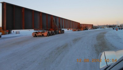

BLUEPUPIL-2 - специалист
пет юли 26, 2019 8:15 amradius написа:
Улях са с пълна сила. По еконта ли ще ги пратиш?
Ще ги пратим ей с тия, heavy duty пичове!
