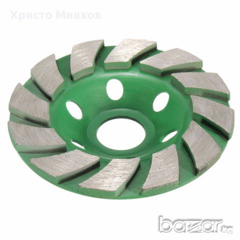

чет сеп 26, 2019 8:10 amradius написа: Камбаната, която споменах, е това.Като не знае човек, че "камбана" е "диск", така става...

Да бе, за 20м тиксо може да си купят и челарка.
Ей камбана, пък ако искате му викайте ротационен параболоид:
Между другото много приятен за работа инструмент. Цяла седмица стъргах пода на гаража и не ми се приключва. И като обрах и по тавана снадките от кофража, направо се изкефих.

Аз с такова свалях лепила разни
Води се диск за сваляне на боя /и или ръжда понякога. Има го в различни изпълнения за закачане на дрелка или шлайф.
Чак сега се сетих че имам една торба с такива за всеки случай, като видя някъде си взимам.

И камбаната-диск имаме,лошото е,че тиксото не е 20,а към 100тина метра.На таван 3 метра ще трябва по едно аспиринче да пийнем преди упражнението
Иначе с него минахме излишъците по колоните.
Съпруга ми ,затова се ядосваше-да имаше излишъци на фугите та тавана 5 пъти по-бързо щеше да стане,отколкото това лепливо нещо.

Лепкавото се сваля с "рошавата пластмаса".
Едновременно го сваля и се топи и тя. Така си свалях лепилото от гумените уплътнения на челното стъкло.
