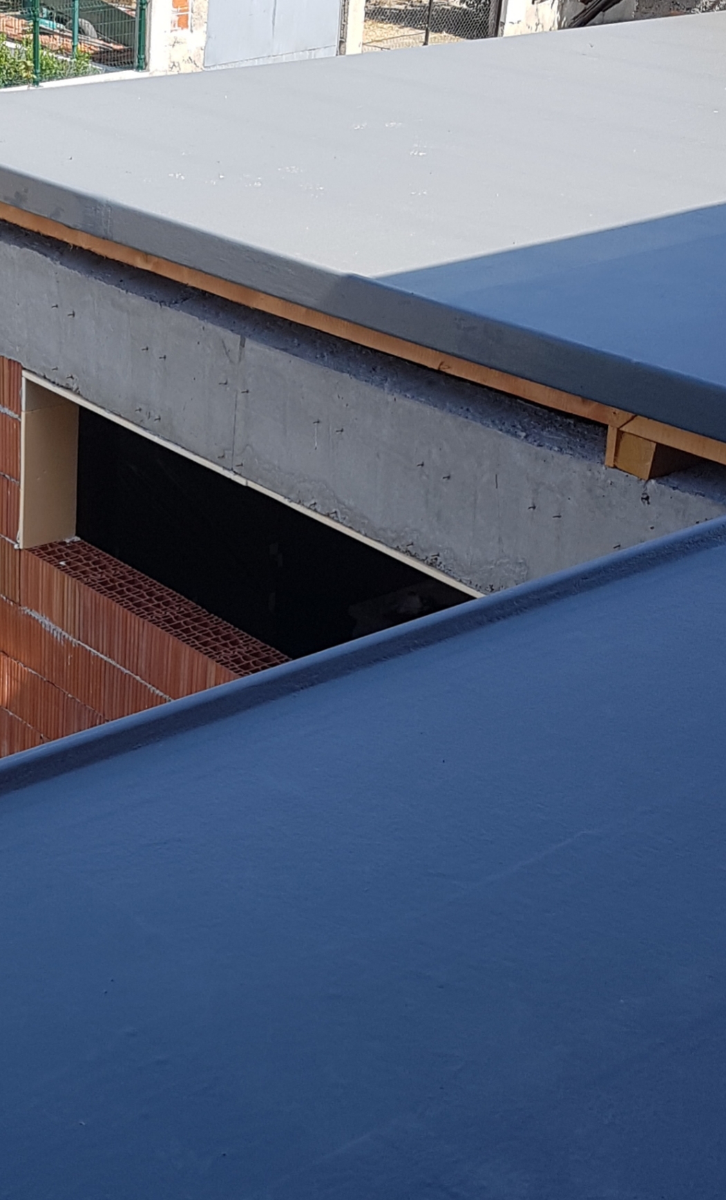

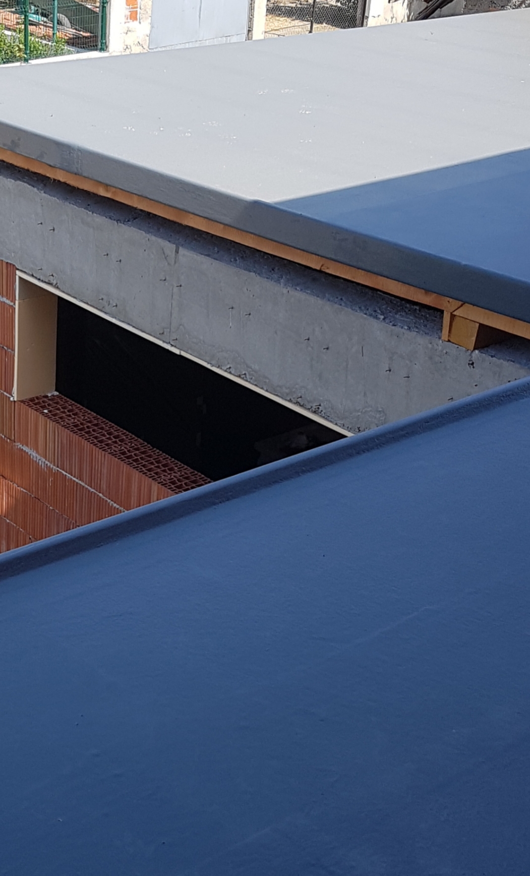

nelina_london - специалист

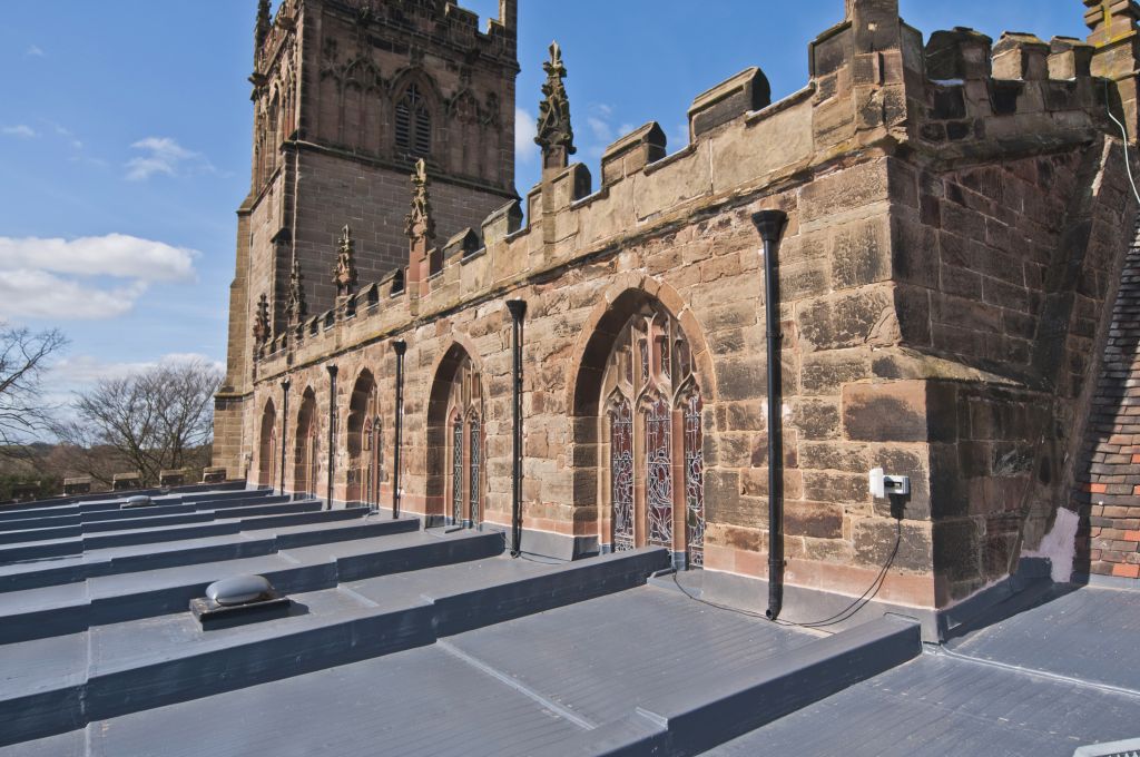

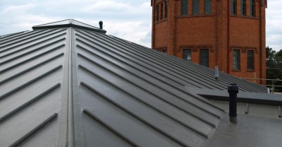

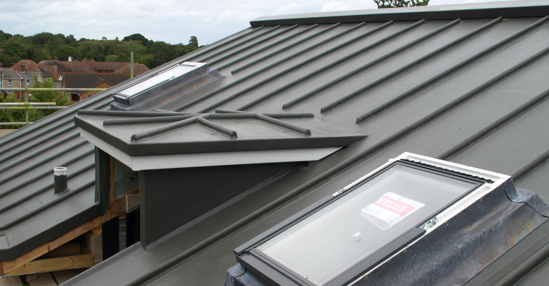

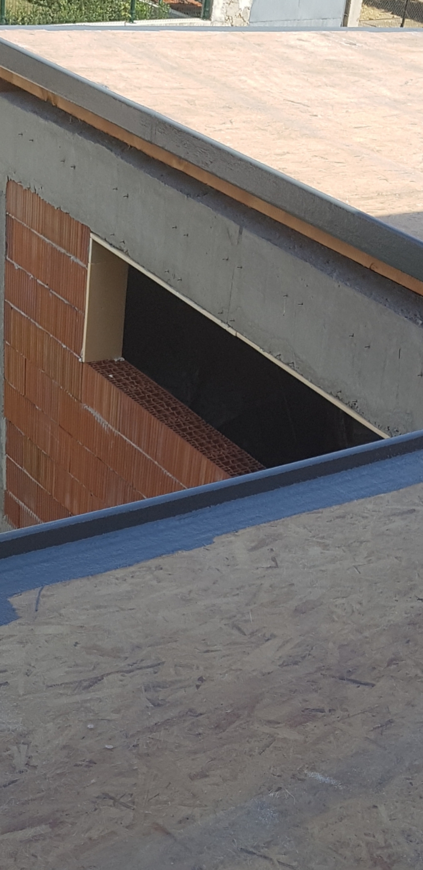

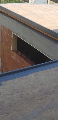

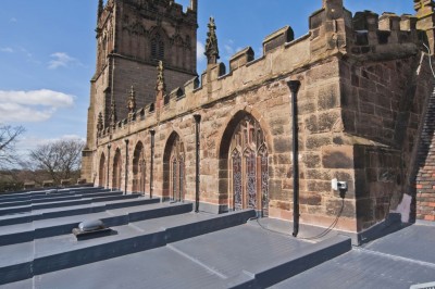

Само да онагледя много разпространена система за плосък покрив и в частност открита тераса в Англия.
Става въпрос за фибростъкло(fiberglass),споменато от Bluepupil.
Снимките са от плоския покрив на гаража,който направихме преди 3 месеца.
Наклона е 5%,но и площта на гаража е 45м2 плюс една козирка над входната врата.
Едновременно и хидроизолация и крайно покритие.С 30 години гаранция,а ако се повреди се ремонтира само участъка.

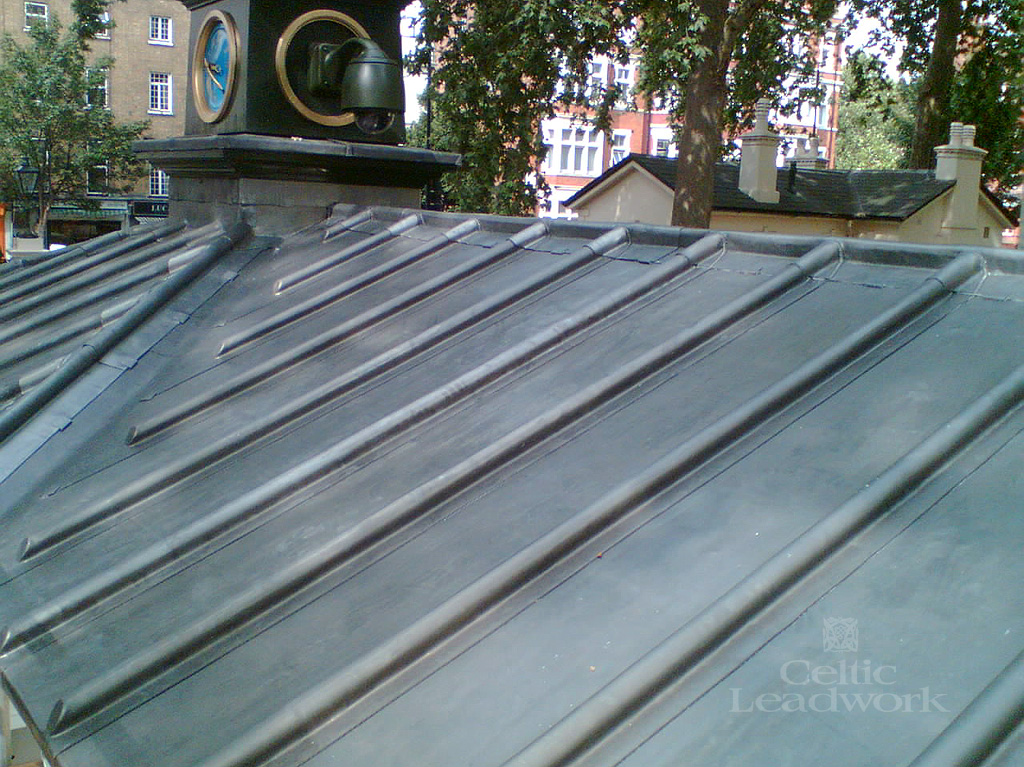

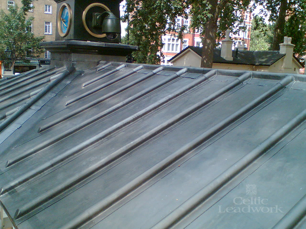

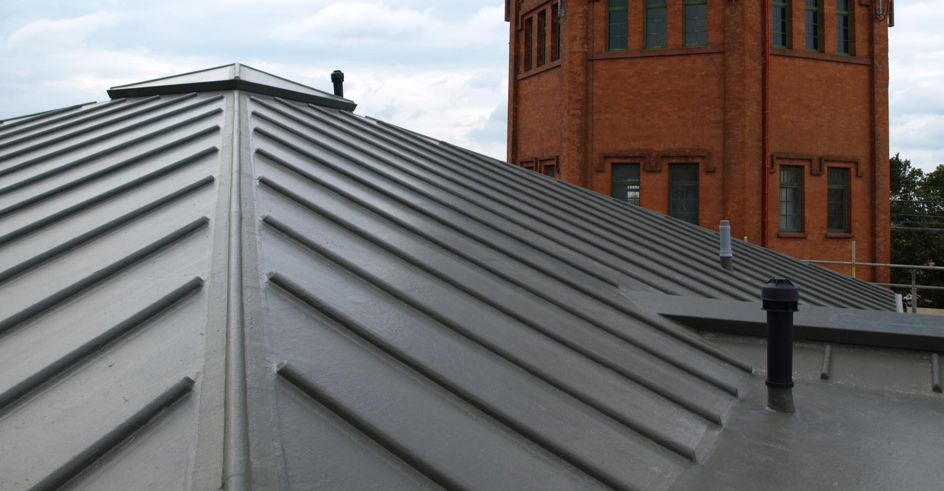

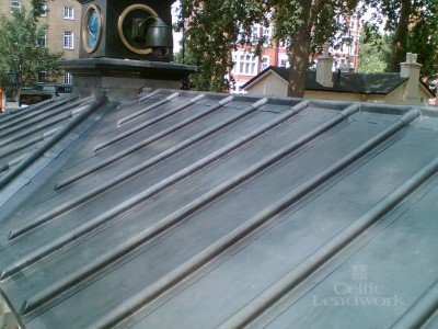

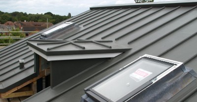

пет ное 01, 2019 7:21 pmnelina_london написа:
Става въпрос за фибростъкло (fiberglass), споменато от Bluepupil.
Имам си съюзник във форума.
И въпросното фибростъкло, го докарват на вид като старите скопчани оловни покриви:
