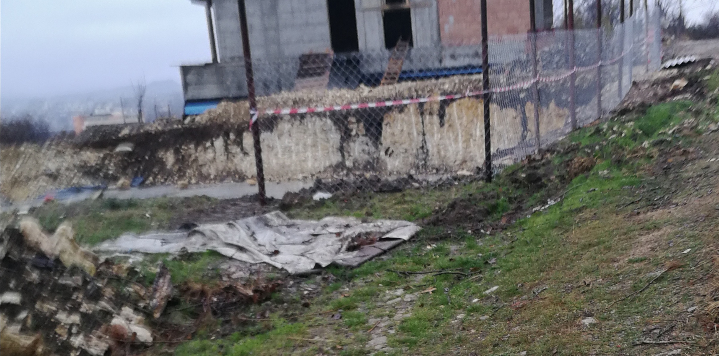

Предстои ми покупка на имот с цел строителство на еднофамилна къща. Имотът, на който съм се спрял е 500 кв.м с лице 12 м и ширина по цялата дължина м/у 11,5 м и 12 м, на границата на регулацията, бивша територия по §4 от ЗСПЗЗ. До колкото съм запознат, за тези територии при промяна на предназначението в ПУП се посчват показателите за застрояване, без да се влияят от устройствената зона (те не попадат в такава). При отстояние по 3 м от страничните граници на имота мога да разположа къща с широчина около 6 м, което ми е напълно достатъчно. В новоприетият през септември общ устройствен план територията е отредена за Ов (Рекреационни устройствени зони за вилен отдих), където отстоянията са по 4 м и разбираемо това не ме устройва. Та въпросът ми е с изменението на ПУП с цел промяна на предназначението, възможно ли е да бъдат оставени отстояния по 3 м.

Другото нещо, което ме притеснява е наличието на скала, по думите на собственика на около 50-60 см. И по конкретно ме притеснява копаенето на основите, поради финансови причини ( 1000 лв на машиносмяна и по думите на оператора на машината, 7 до 10 дни за къща с тези размери и дълбочина на копане на скала 1 м). Прикачвам снимка от изкопа в съседен имот. Идеята ми е за двуетажна къща с приблизителни размери 6м х 16 м и не смятам да изграждам мазе.

Скалата винаги е плюс, когато иде реч за основи на къща. 80см в терена и „по-компактни“ основи ще компенсират копаенето на 20см мека скала.

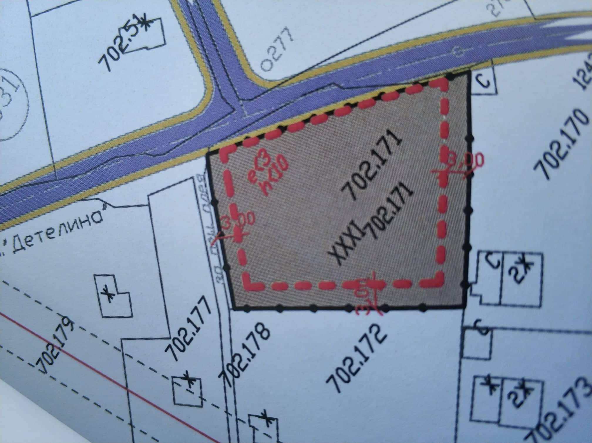

Сигурно ли е това с вилната зона и смяната на предназначението.. Аз купих такъв имот които се водеше овощна градина във вилна зона и наораво ще си вадя ПУП.. :?

Ами след обикаляне по ведомствата се оказа, че тези имоти се водят земи по параграф 4 от ЗСПЗЗ. Което автоматично ги прави с по-особен статут (честно казано и аз не разбрах защо :) ). Да вметна, че преди малко изчетох и Вашата тема и видях, че скицата е от кадастъра и територията е урбанизирана. В моя случай, скицата е извадена от общината и не съдържа такъв вид данни. Но като цяло промяната не ме притеснява в земеделито, оказа се, че таксата конкретно за този имот ще е нищожна и издават решение в рамките на месец ( може и много по-кратък срок, тъй като имат комисия един път в месеца и ако човек уцели датата ще стане бързо). За мен притеснителното в цялата ситуация е дали с ПУП-а ще може да се зададат граници от по 3м, а не 4м както е в ЗУТ за Ов. :wink:

Изкоп в скални почви е нерентабилно, но неизбежно особено ако сте над училището, т.н. зона Сердика. Няма как къщата да стъпи директно на скалата. Въпроса е много относителен, завиди от терените наоколо, коти нивелети на новопредвидените улици, конкретно архитектурно решение и т.н

Моя ПУП е с граници 3 метра от трите страни към съседите и бъдещата пътека и на 0м по оградата от към бъдещата улица..така че явно зависи кой ти движи нещата с документите в общината според мен.. :wink:
