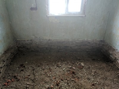

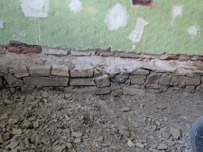

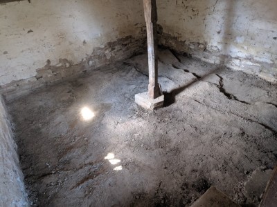

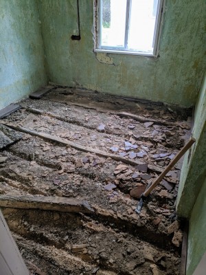

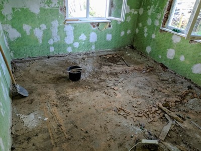

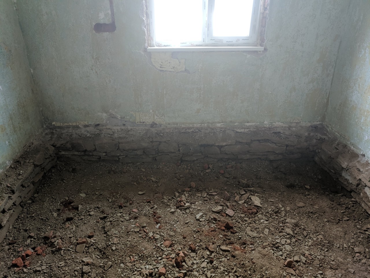

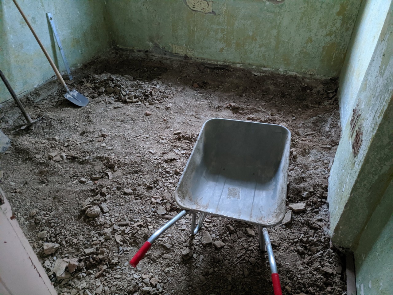

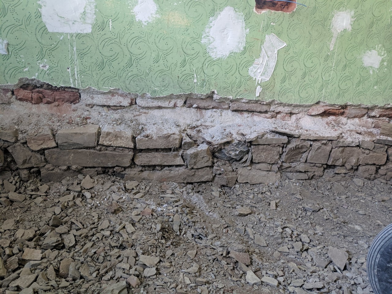

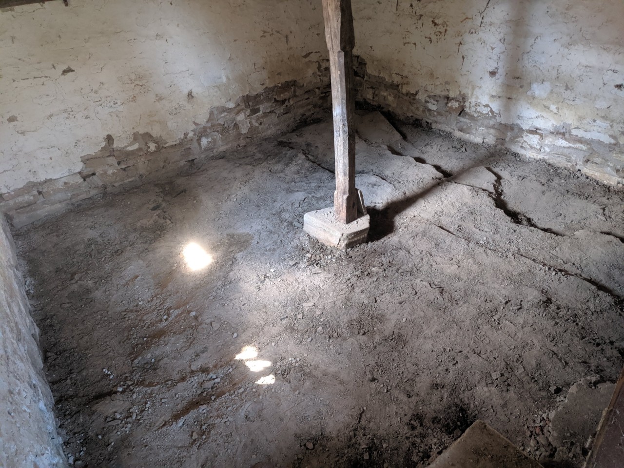

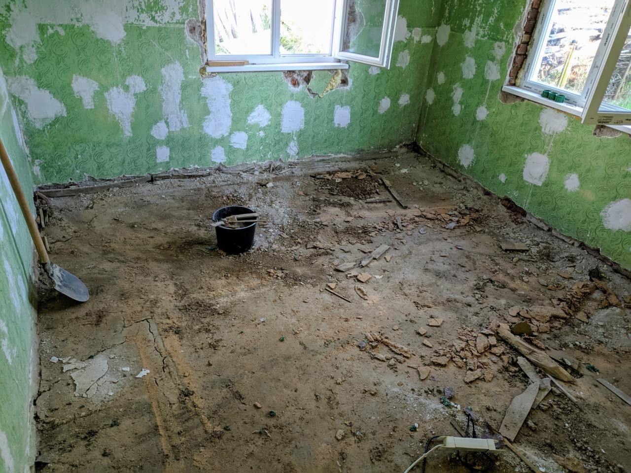

В двете стаи, които са на кота 0 махнахме дървениятя, понеже се оказа доста изгнило.
Свалихме около 40 санта под прага. Стаите са 3,10 на 3,30 метра в основите +/-.

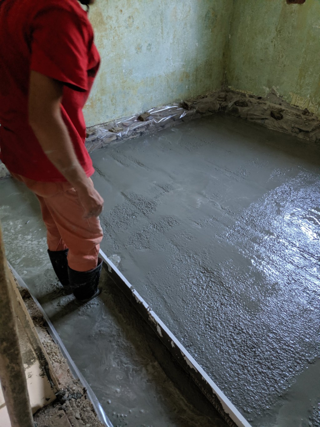

Захванахме първо бетона, за да има достатъчно топло време да си съхне и да се изпари всичката му вода от стени и тавани.

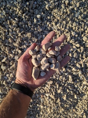

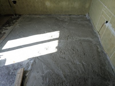

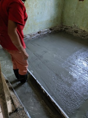

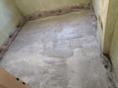

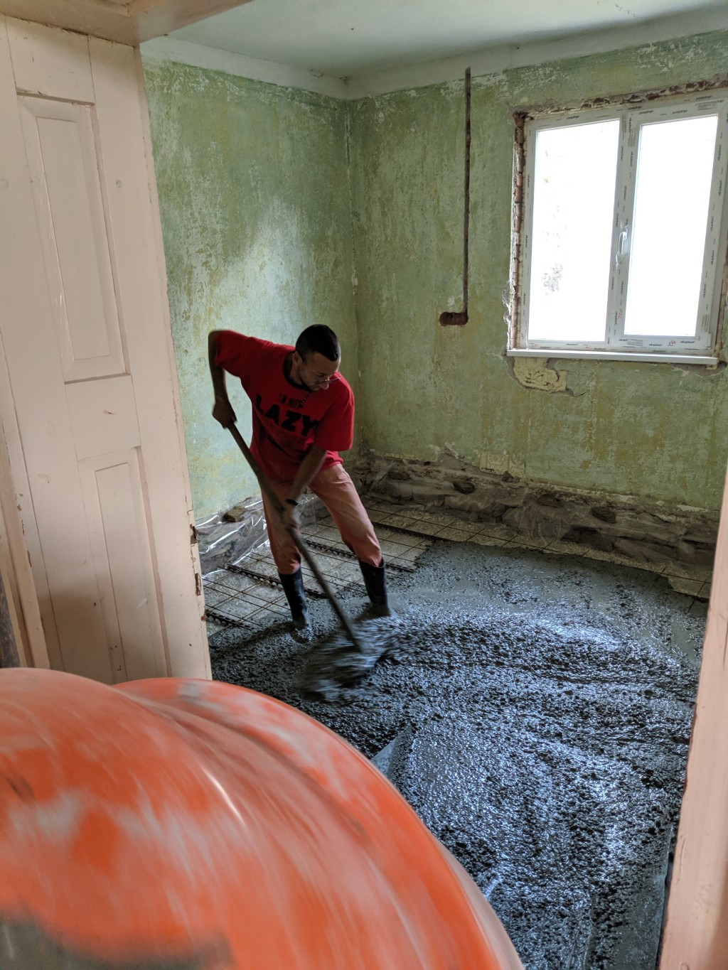

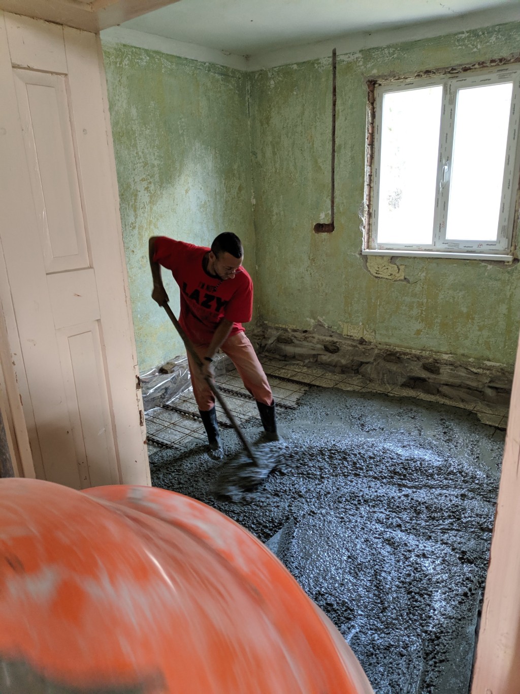

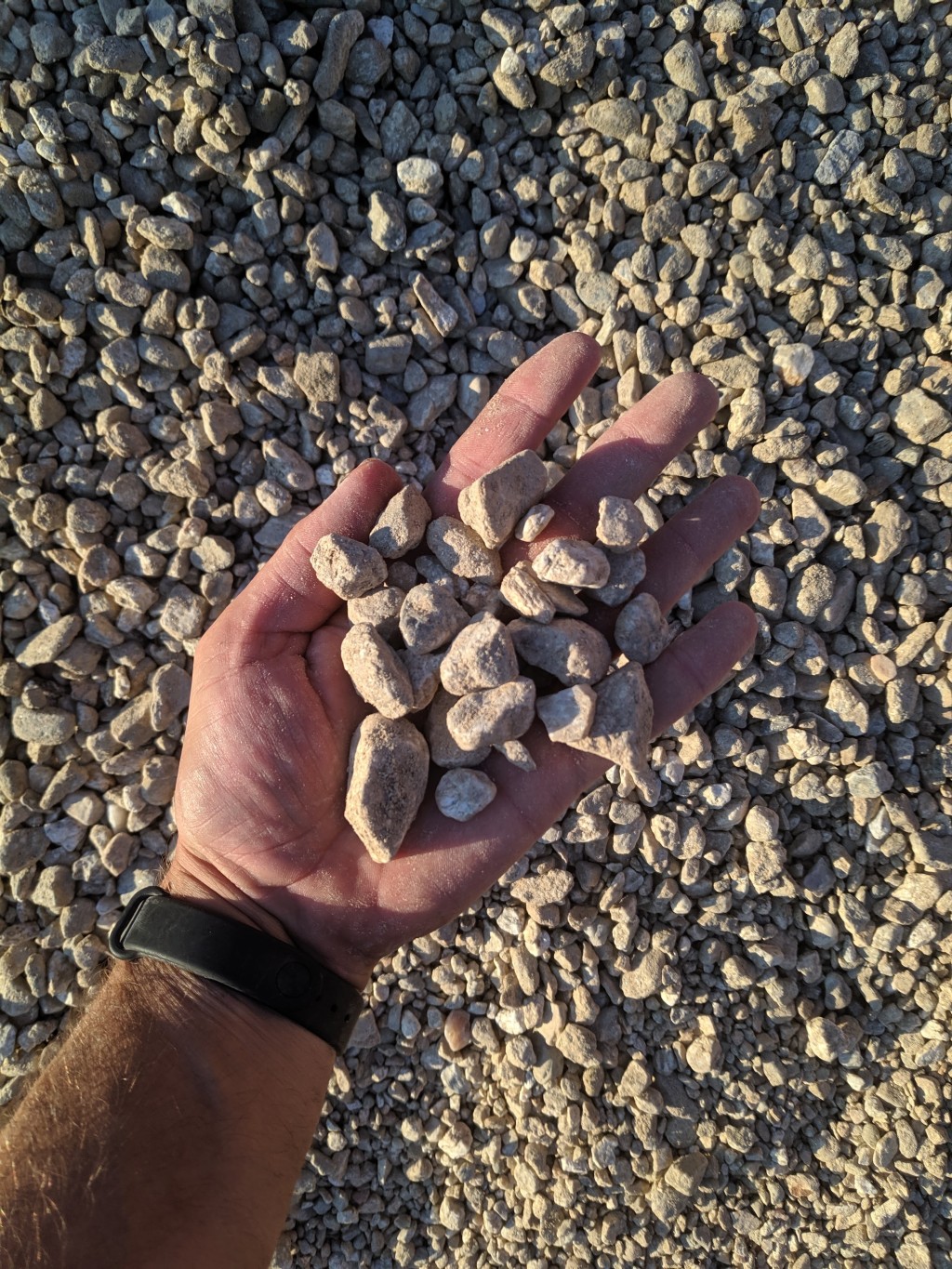

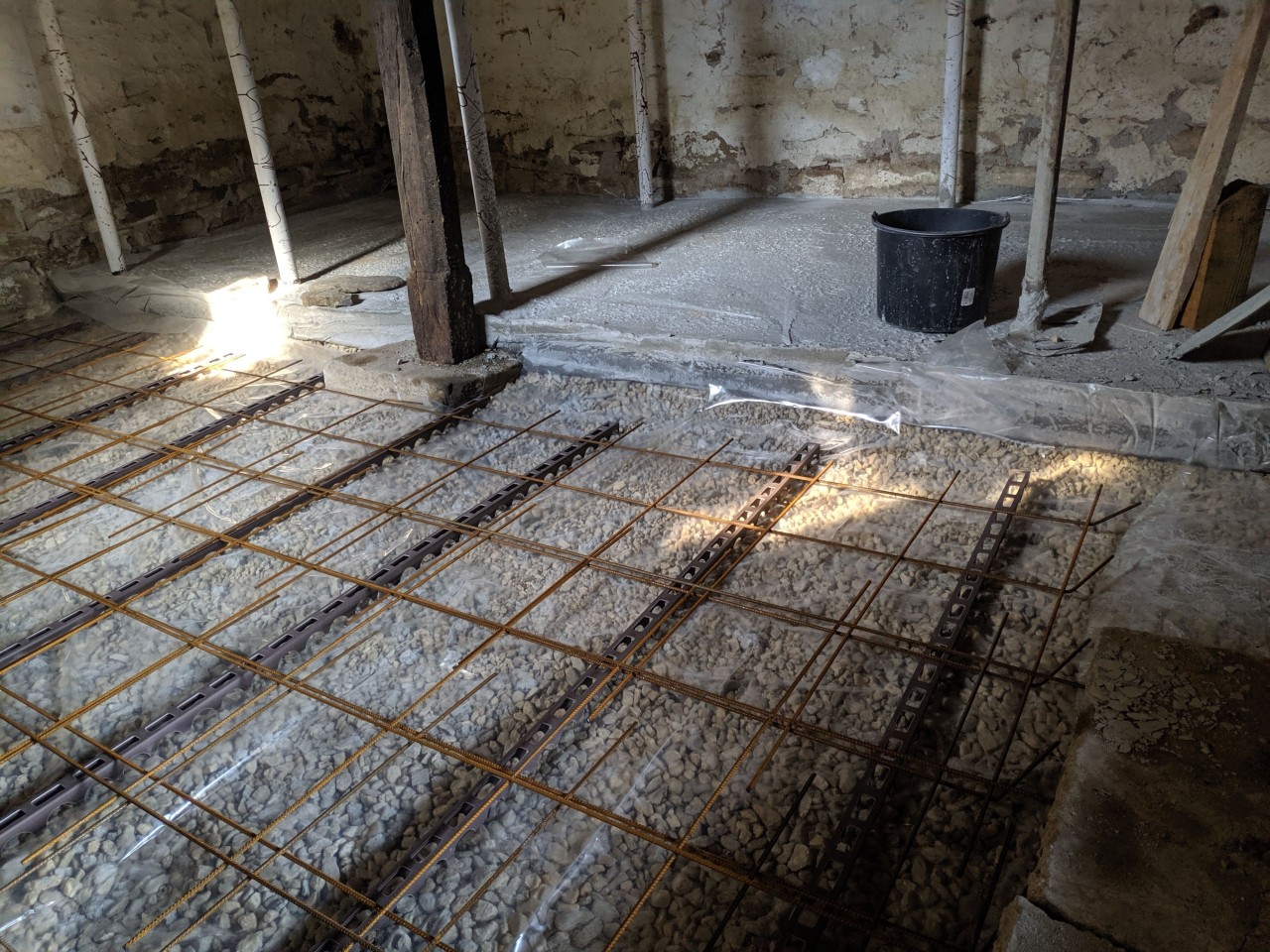

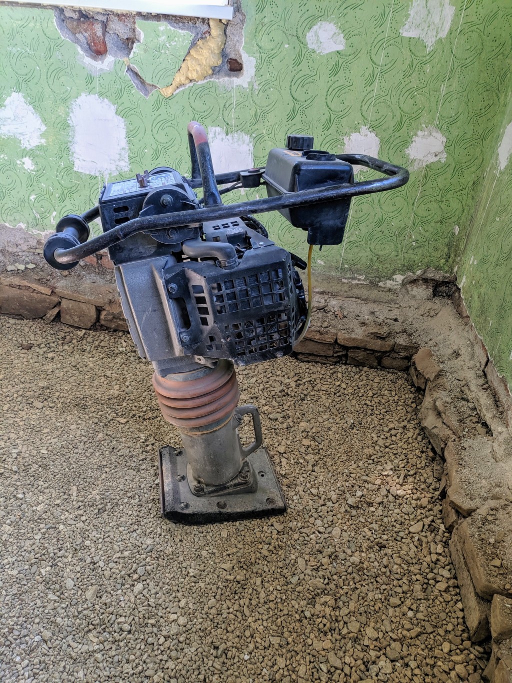

За плочите и като цяло за бетона четох тук из темите. Ползвахме рецептата на чувала, 25 цимент, 3 кофи речен пясък и 4 кофи баластра(само камъни, почти нямаше пясък в нея)
В двете стаи изляхме по 10+ сантиметра бетон.

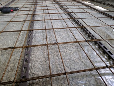

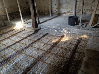

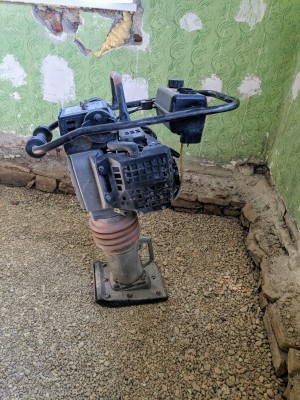

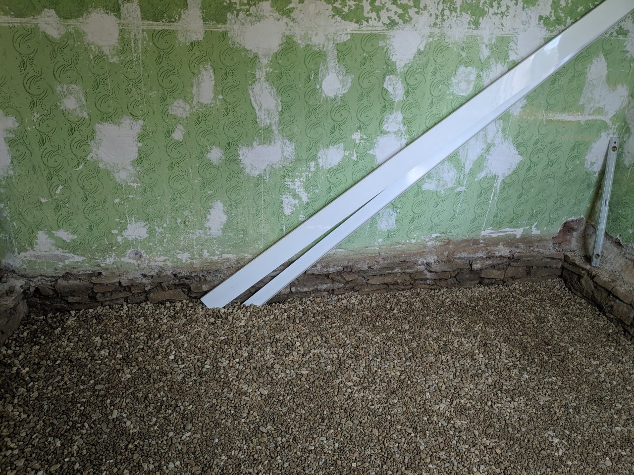

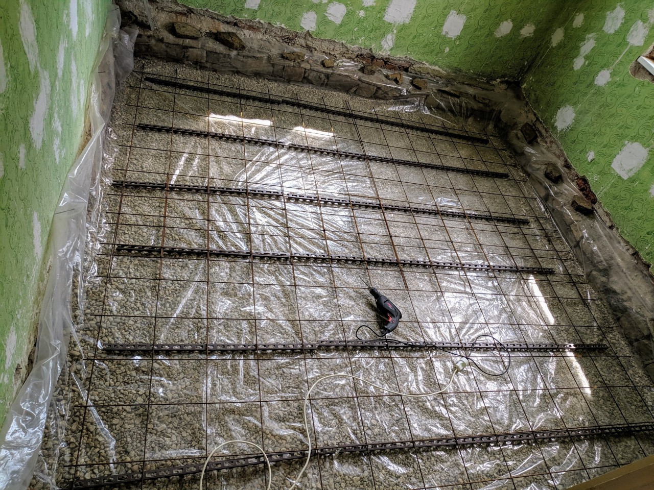

След изриването на всякаквата сгур, пръст, камъни, тухли и т.н. направихме обратен насип с речни камъни.
Трамбовах с една трамбовка БОМАГ, която взех под наем за ден(много прашна работа се оказа :lol: )

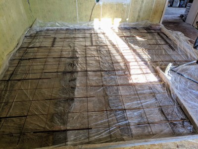

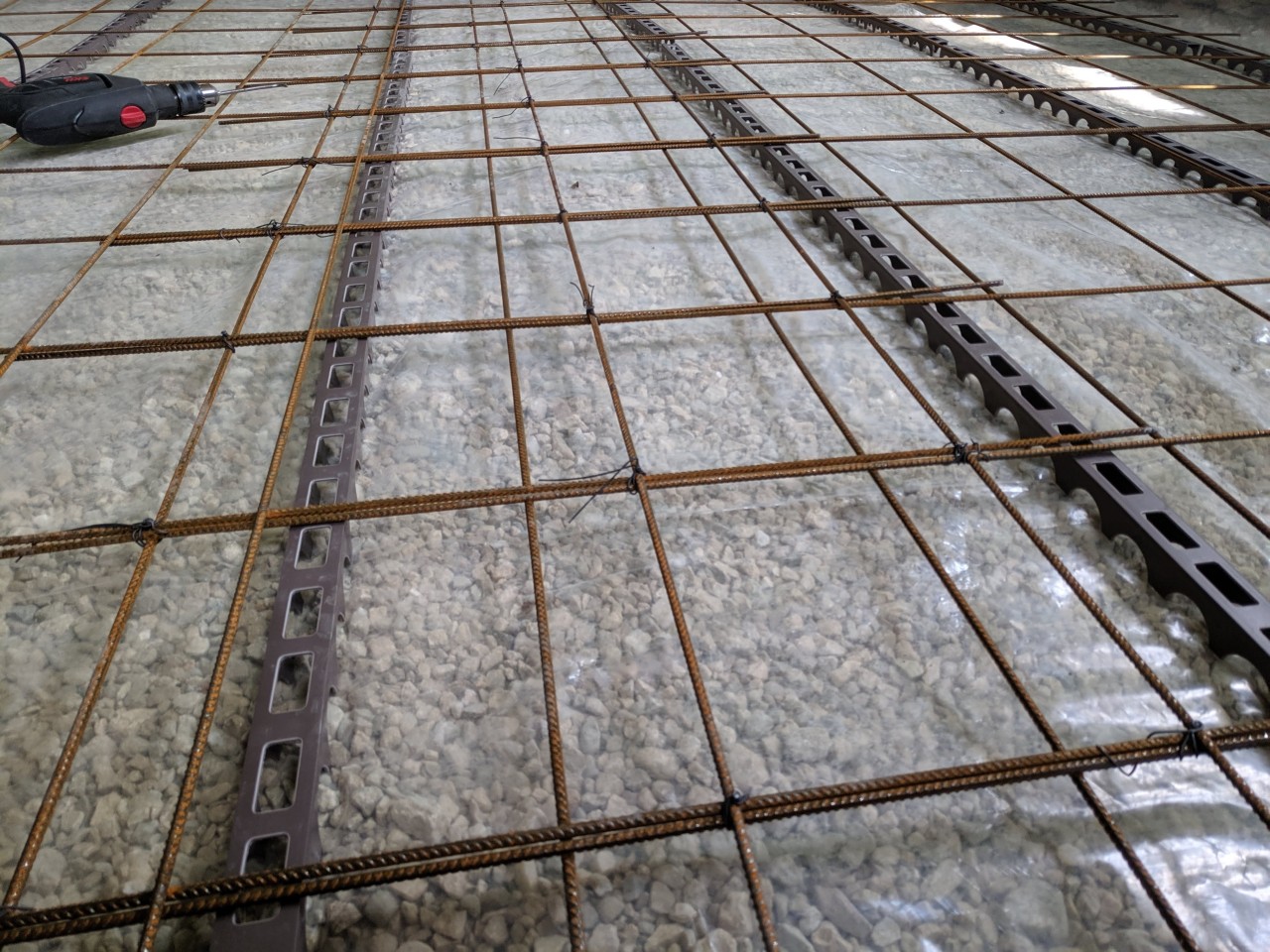

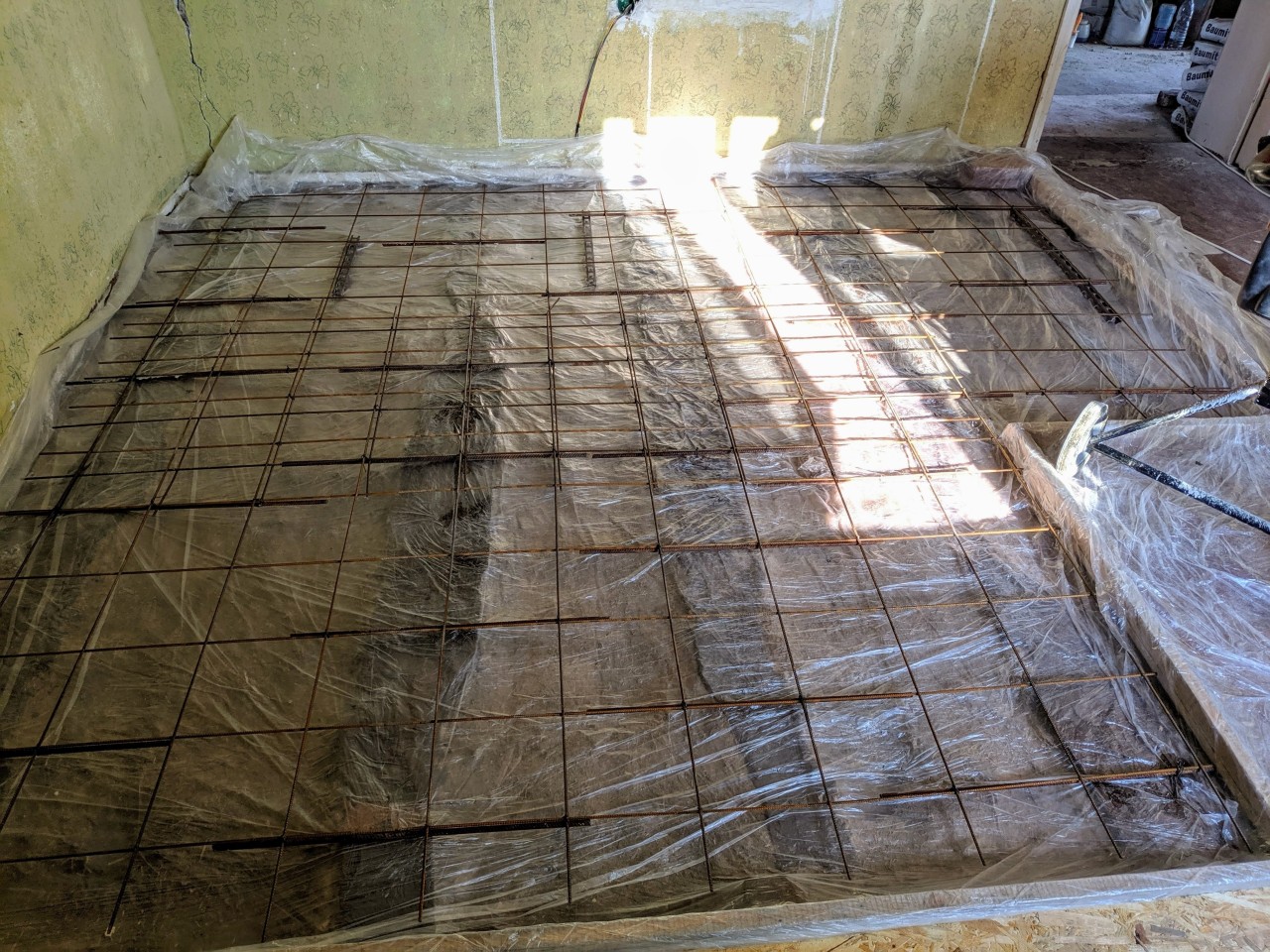

Подложих дебел найлон да не изтича, армирах с мрежа 6ца застъпена и вързана. Отдолу сложих 2 санта дистанционери.
Около плочите остана фуга между найлона и основите, която не съм запълнил още. Ще забъркам редичък цимент и ще налея направо колкото поеме, да си напълни и между камъните където има. Напролет обаче ще е сигурно...
Sandman - специалист

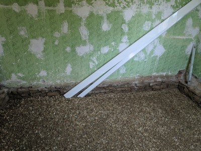

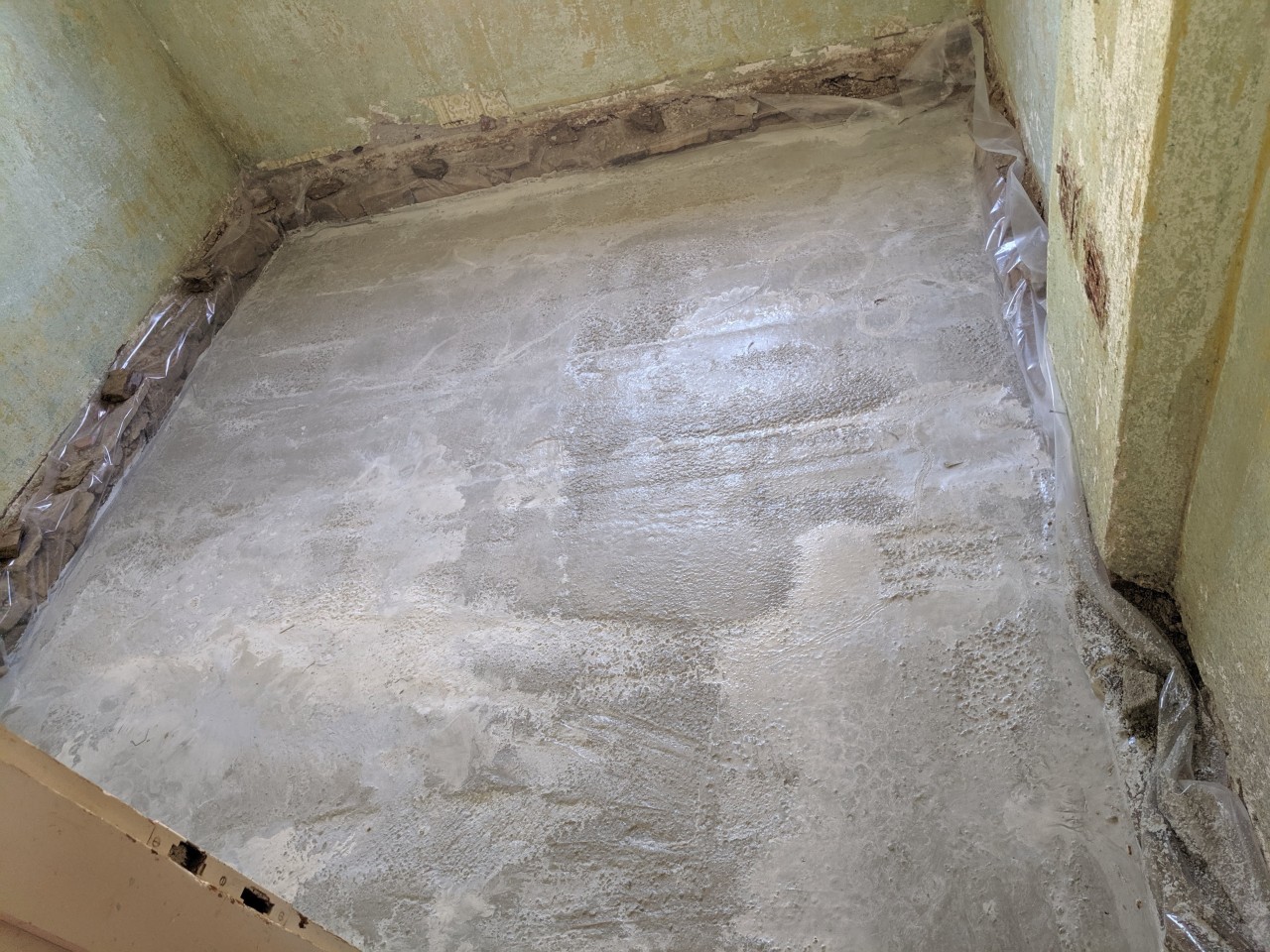

Така е в двете стаи(спалнята и детската).
Заравнявах с един алуминиев профил. Сега съжалявам, че не го загладих малко повече, но така или иначе ще има много отгоре какво да се слага.
остават ми около 20/21 санта до ниво праг. Ще слагаме дюшеме на скара, под него трябва да пусна тръби към радиаторите.
Обмислям да сложа фибран 8-10 сантиметра и отгоре замазка 4-5 сантиметра.

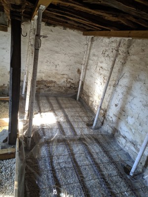

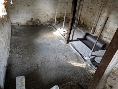

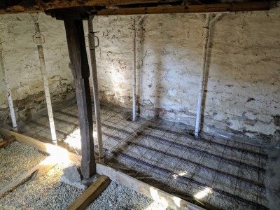

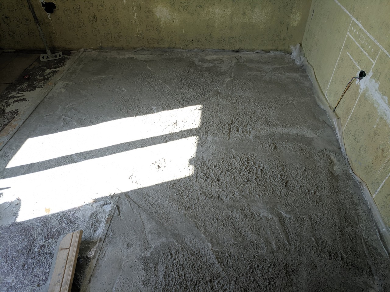

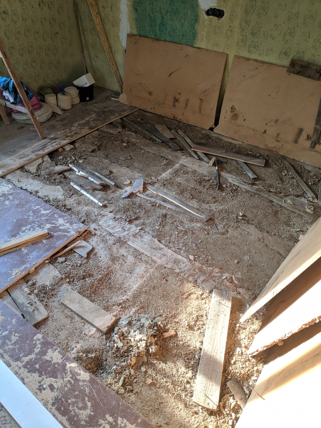

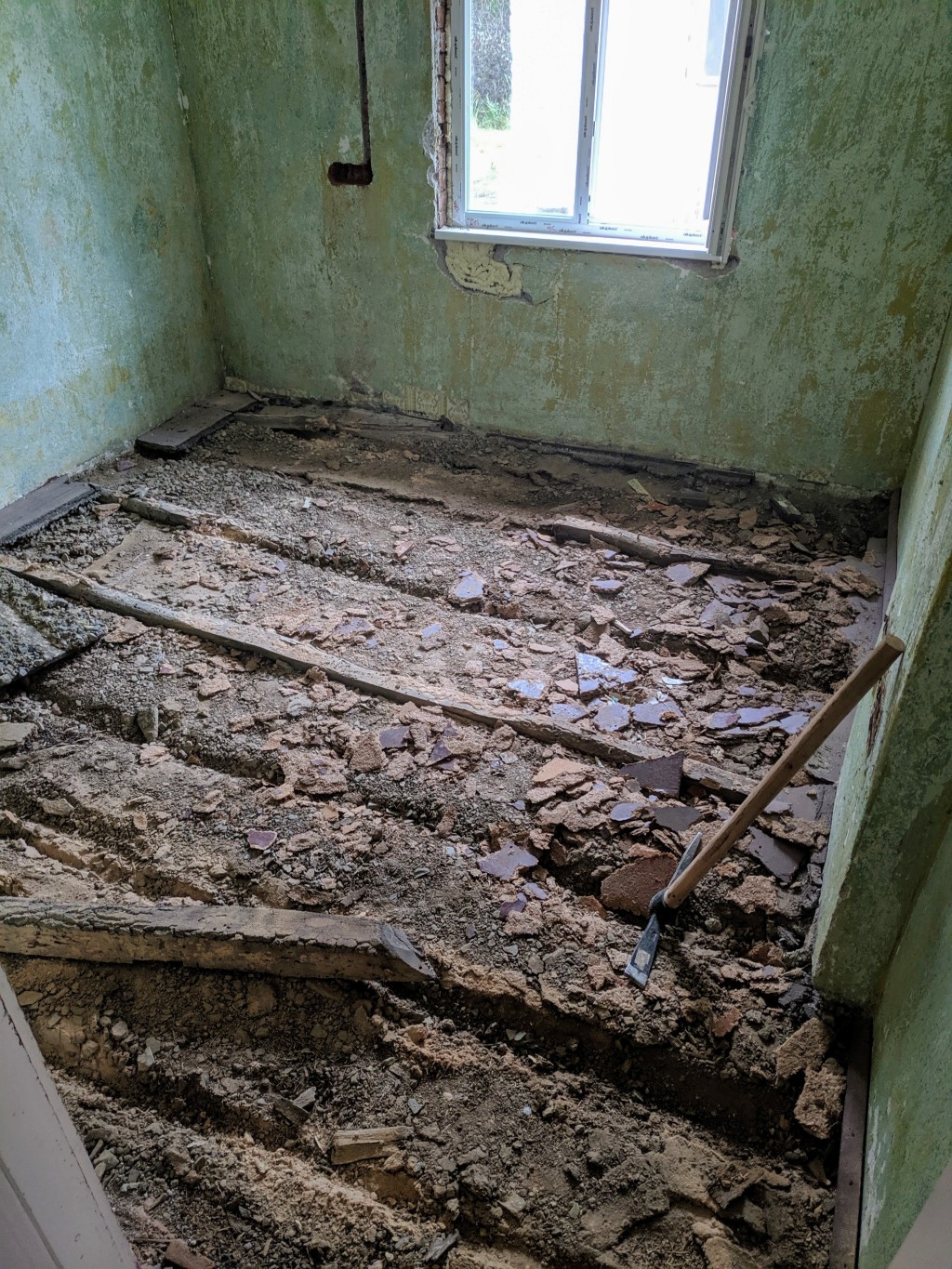

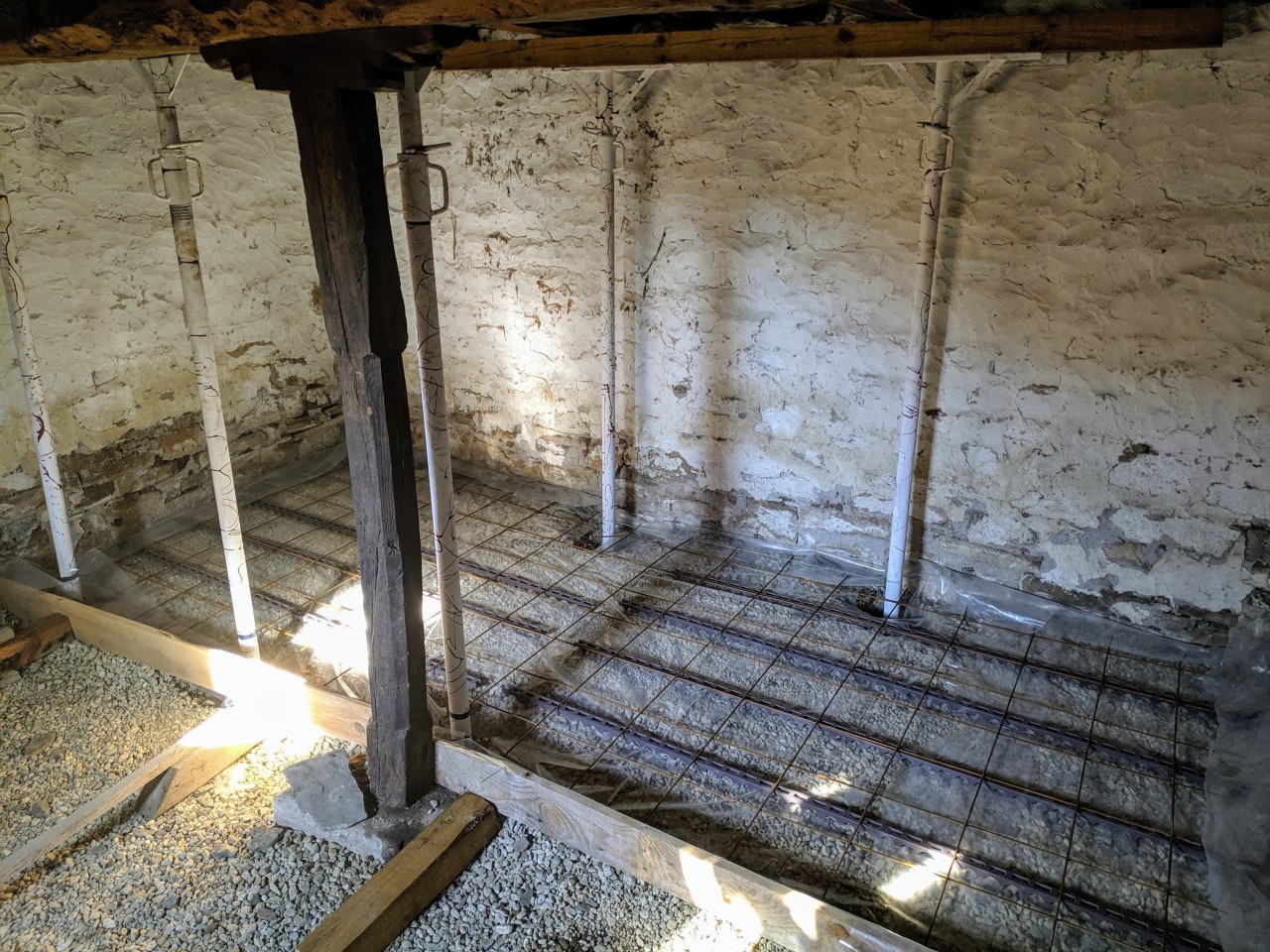

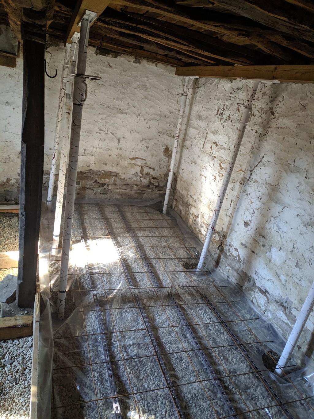

В дневната-кухня изрязахме от дървенията една част, където ще е кухненската част за бетон. Там е от 4-5 до 8-9 сантиметра дебелината на плочата. Тъй като пода е гредоред, отдолу подпрях с две греди 10*10 по цялата дължина напреко на гредите. Подпорите лежат на по три хюнебека, които са на скалата направо. Няма мърдане :lol:
Тук подложих от най-тънките найлони за да се разлее плътно бетона по всички вдлъбнатини и неравности. Армирах отново с мрежа 6ца, но добавих по някоя пръчка по-дебела арматура над гредите, е така, да има. Всичко вързано с арматурна тел разбира се.

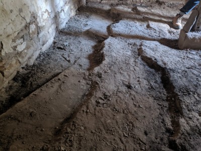

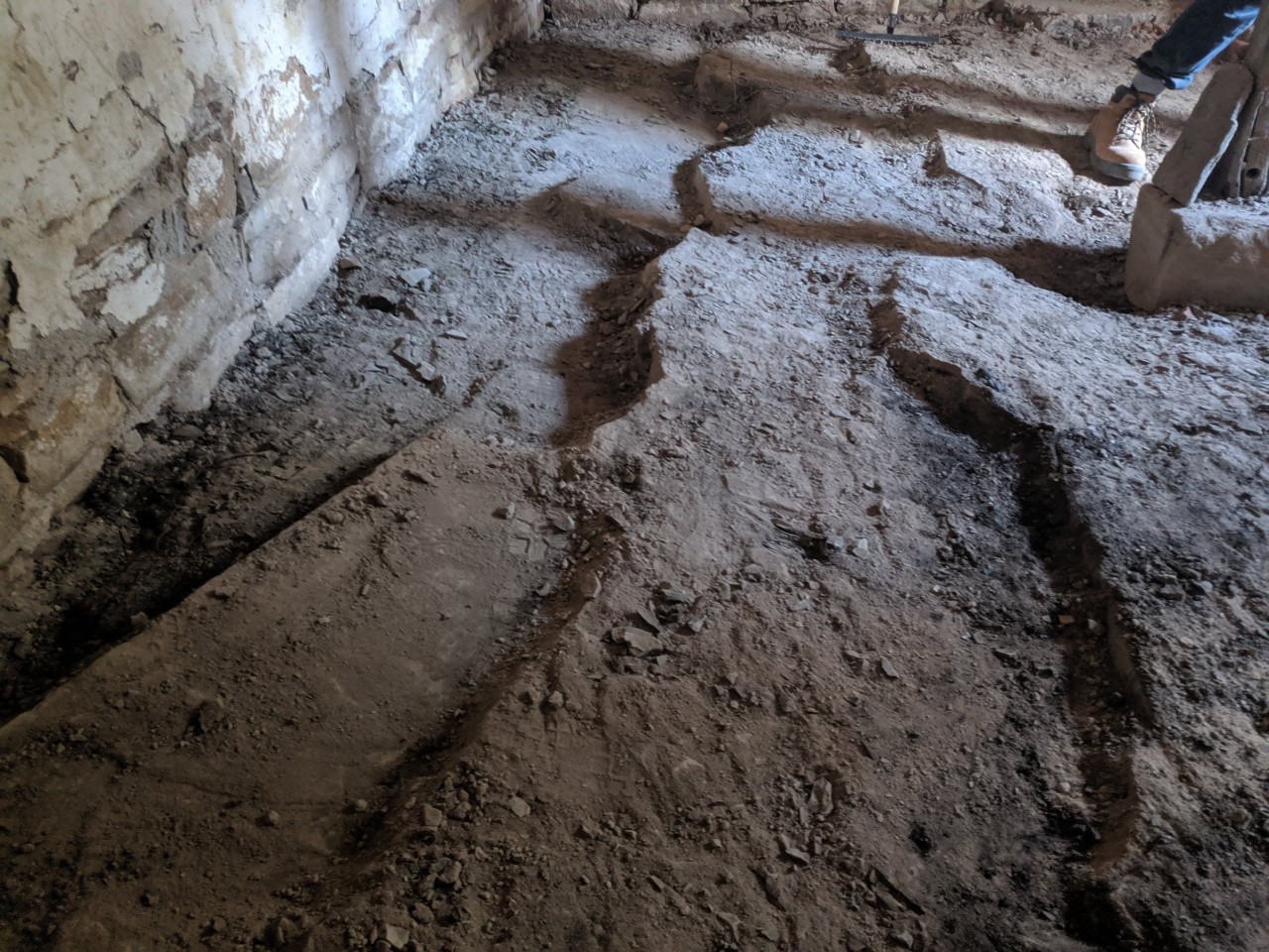

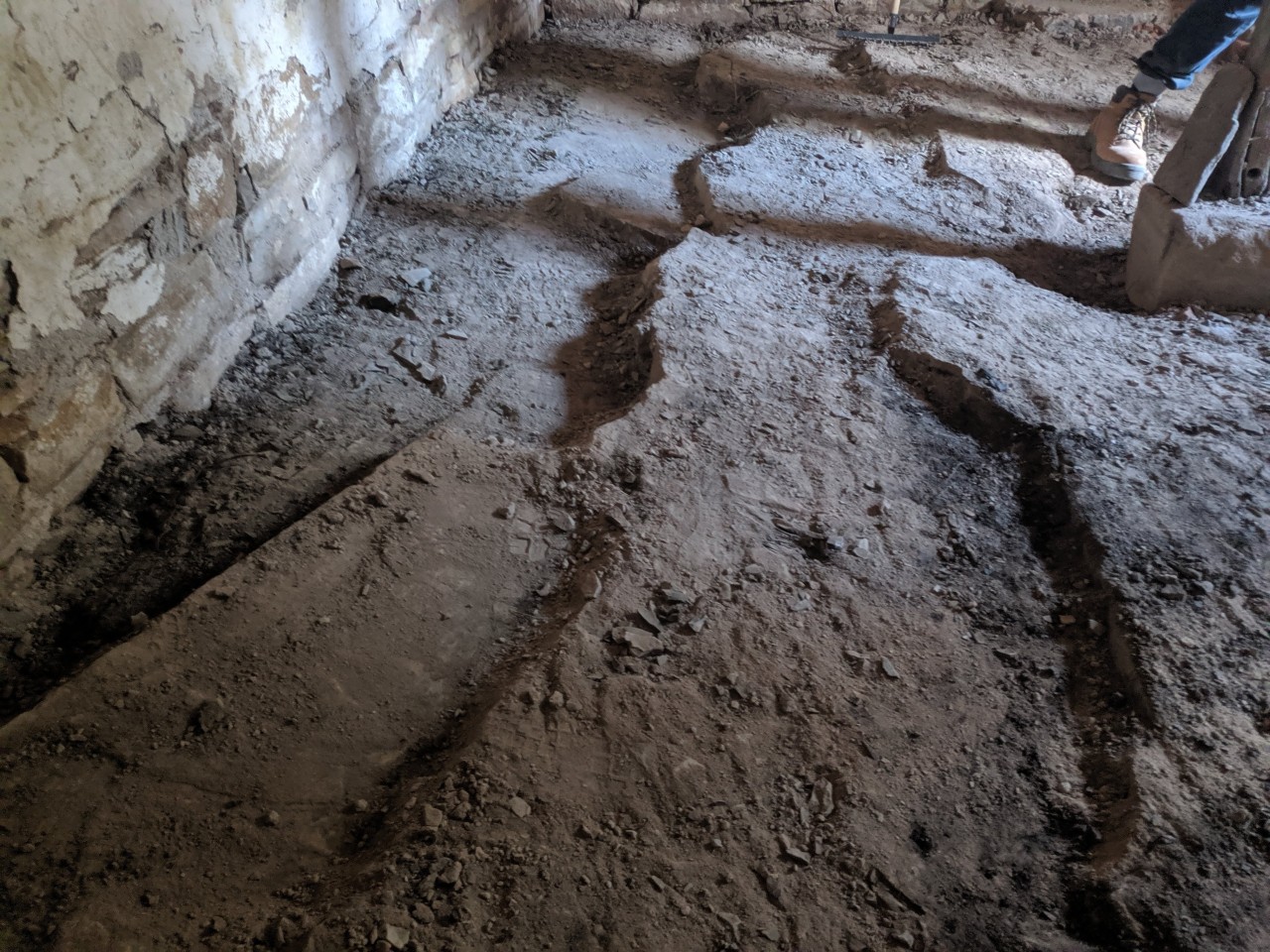

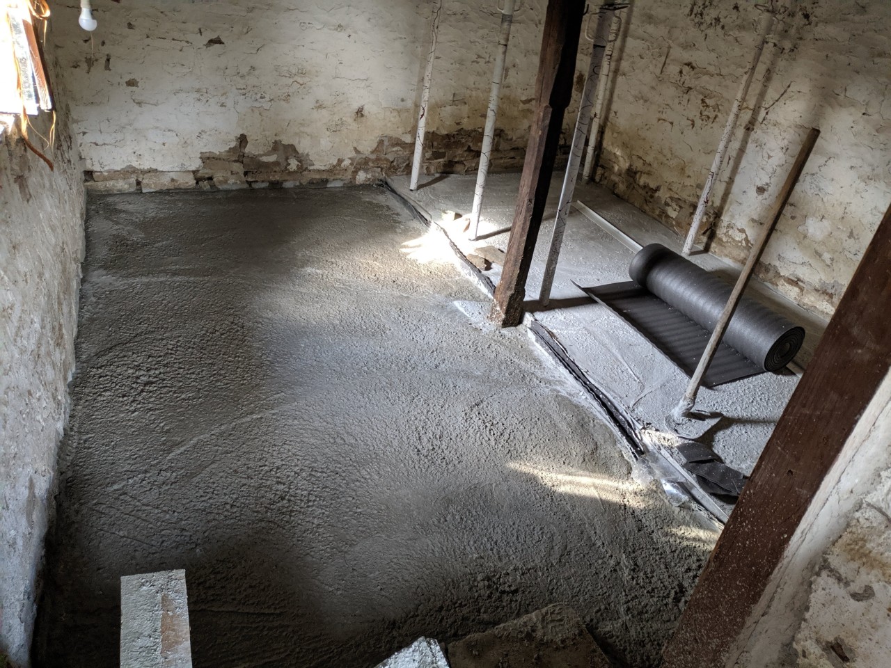

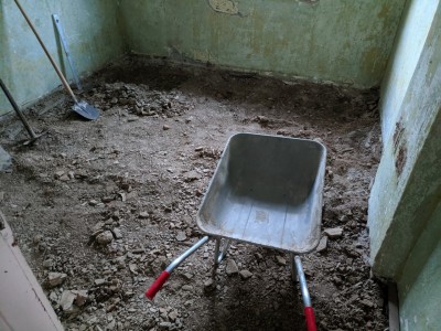

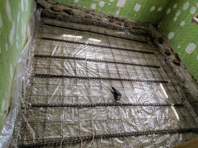

В мазето някога някой беше лял бетон. Този бетон обаче в по-голямата си чат беше станал доста ронлив, на места направо се разпрашаваше. Запалих перфоратора и лопатата и газ. Изринахме всичко и тук, до скала. Вижда се и скалата ръбата, на пластове. За да не се гърбим и нея да къртим направих плочата на 2 нива, отделни. Между двете сложих за разделител и да обира колебания ако има подложка за ламинат.
В по-високата част са бетонирани и хюнебеците, да не решат да ходят на някъде :lol:
Отново обратен насип с баластра, найлон, мрежа, диостанционери...

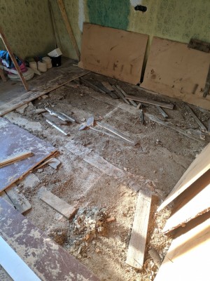

Да разбирам ли, че сте махнали кирпича между гредите? Това, за тавана питам
съб ное 23, 2019 2:58 pmn_a написа:
Да разбирам ли, че сте махнали пръстта между гредите?
Не, нито в дневната, нито на тавана.
След четене и умуване, решихме да си остане.
съб ное 23, 2019 3:01 pmSandman написа:
Ох, добре. Махането е голяма грешка, щото.
Излишно е вата на пода, пърху кирпича. Можеше само с ОСБ, за чистота и проходимост да минете, а ватата на покрива, но време да е, ще оправите и покрива
