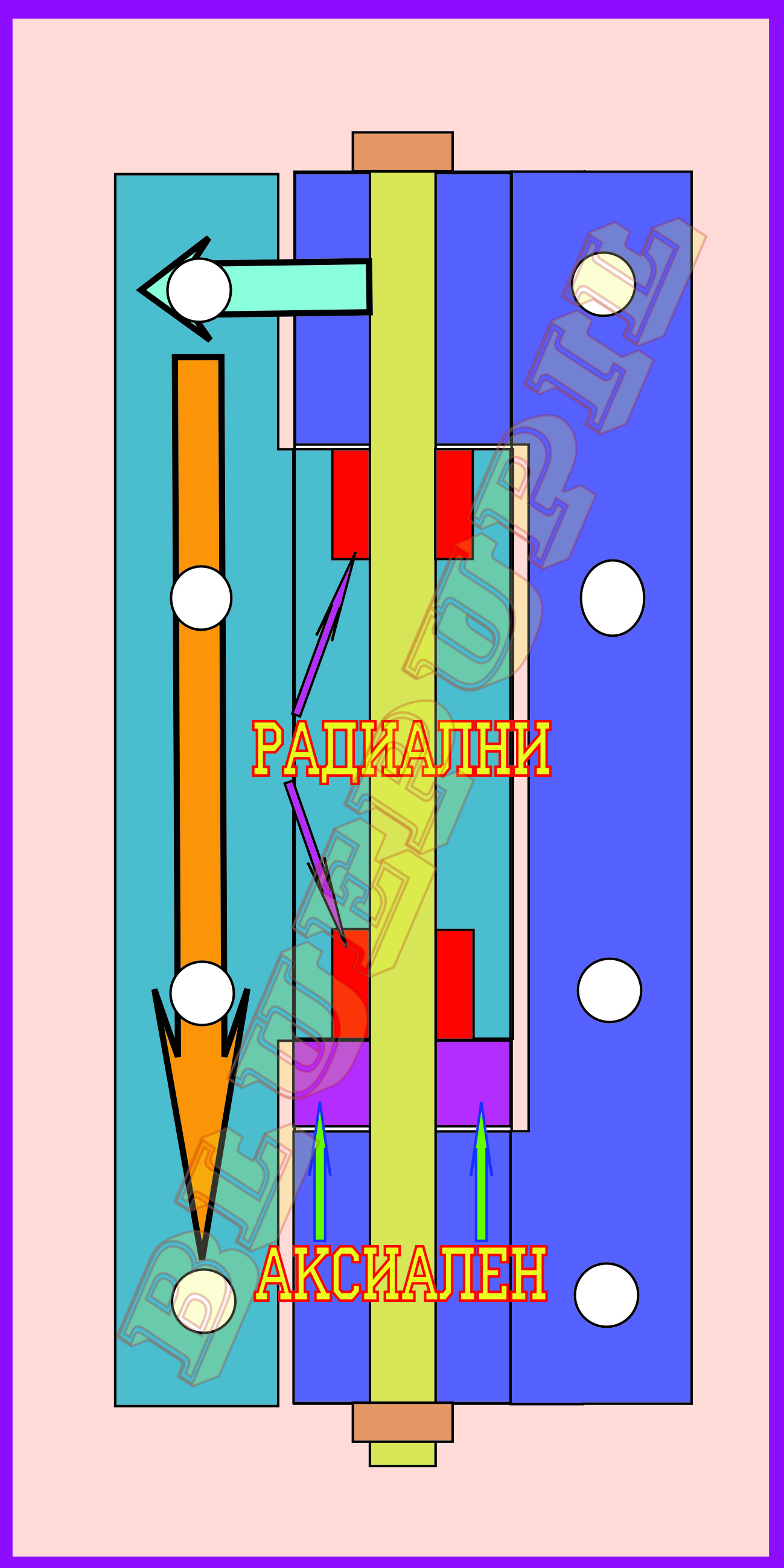

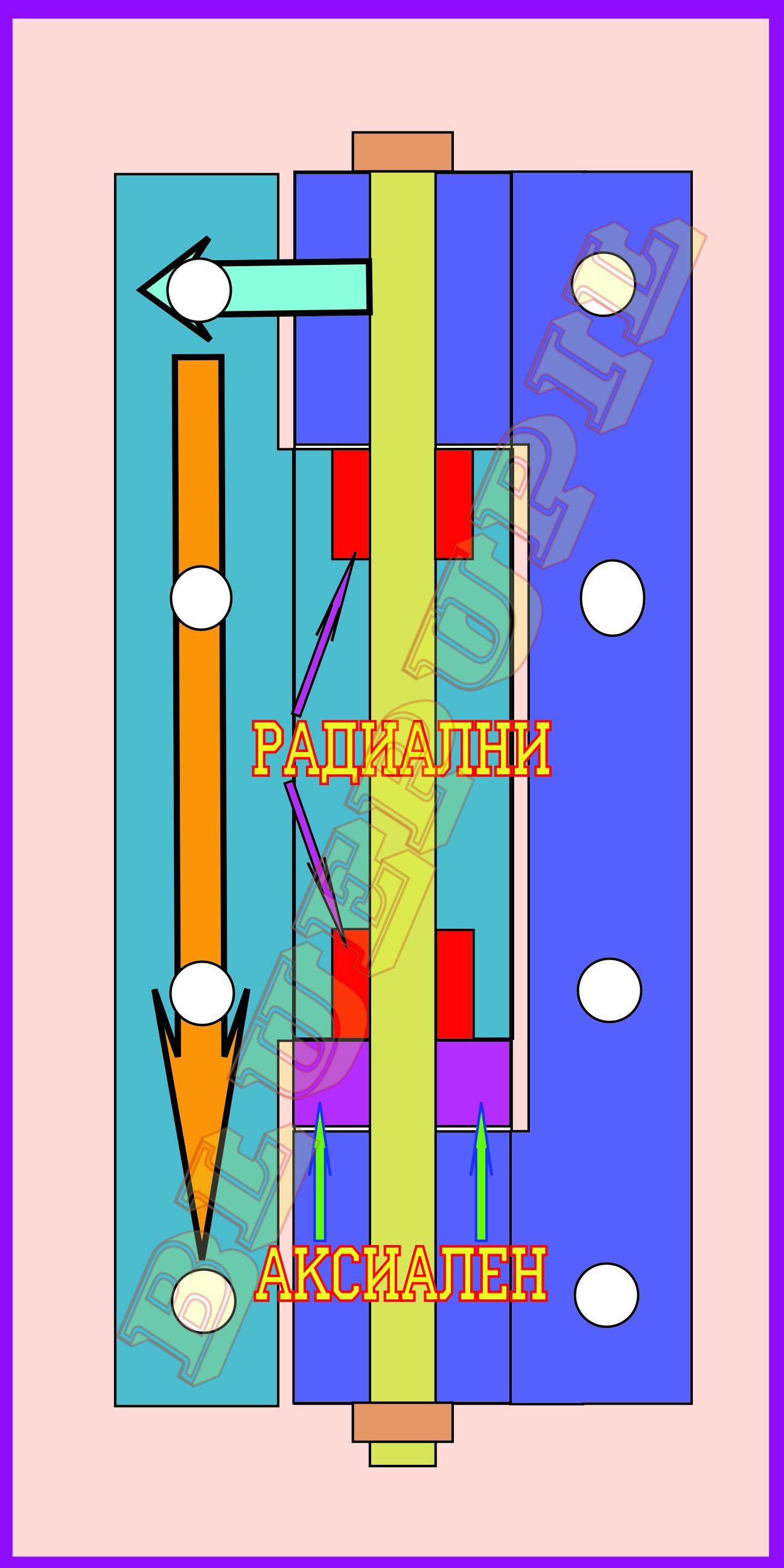

Трябват ми лагери за панти на тежки порти. Единият тип е съчмен-аксиален, другият е иглен-радиален. Съответно с носимоспособност 1 и 0.6 тона. Правилно ли разчитам брошурите или бъркам?

Да ползващ 3 лагера един като съчмения, само разчетен за аксиалното натоварване и два ролкови за поемане на момента или понеже съчмения може да носи и радиално, но пък не виждам в това което си постнал данни за това.
А то вероятно няма, защото не е предвиден да поема такъв товар и защото радиалната сила, която ще поеме е в едновременна зависимост от аксиалната.

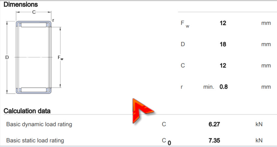

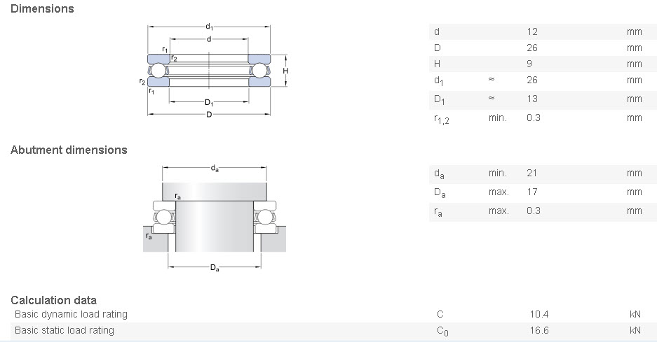

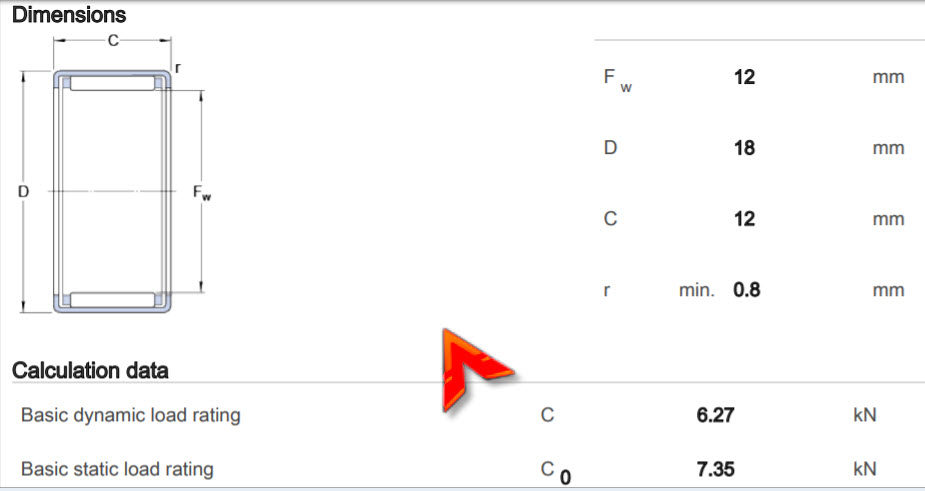

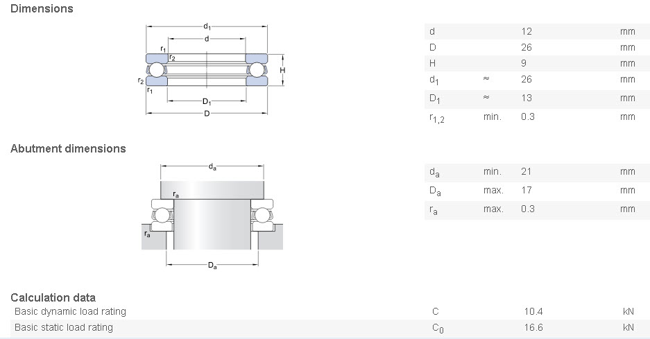

Лагерите са съответно:
Аксиален сачмен лагер- 51101
Иглен лагер- K 12X18X12 TN
Цени около 2лв за брой.

Не виждам грешка. Щом си изчислил правилно силите и съответстват на статичната товароносимост на лагерите принципно е правилно.
Аксиалният товар не може да се носи от двете панти едновременно, винаги само от една. Бих предпочел да е горната. По тази причина е достатъчно да има аксиален лагер само в една панта.
Осите ф12 трябва да са закалени поне над HRC 52 защото си избрал иглени лагери без вътрешен пръстен.
От схемата на пантата не се вижда уплътняване на лагерите. Това е основен проблем който забелязвам.
Аз под уплътняване разбирам предпазване от
замърсяване и не изтичане на смазката.

На въпроса ти в началото отговорих, че принципно е правилно и така е на теория. На практика е по-различно. Поради неточности в изработка и монтаж, поради еластични деформации и други причини съчмите на аксиалния лагер не се натоварват еднакво. Възможно е само няколко да поемат целият товар. Това налага да се избира лагер с няколко пъти по-голяма товароносимост от теоретичната. Искам да ти обърна внимание на това.

А замислял ли си се да ползваш ролкови конусни. С малко повече въображение към конструкцията на пантата ще имаш и възможност да ги натягаш така, че натоварването да се разпредели равномерно и на двете панти.
