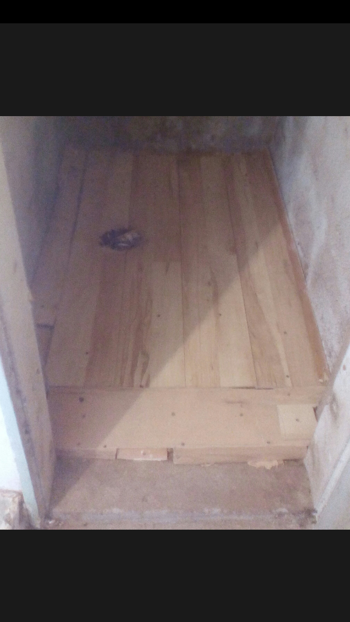

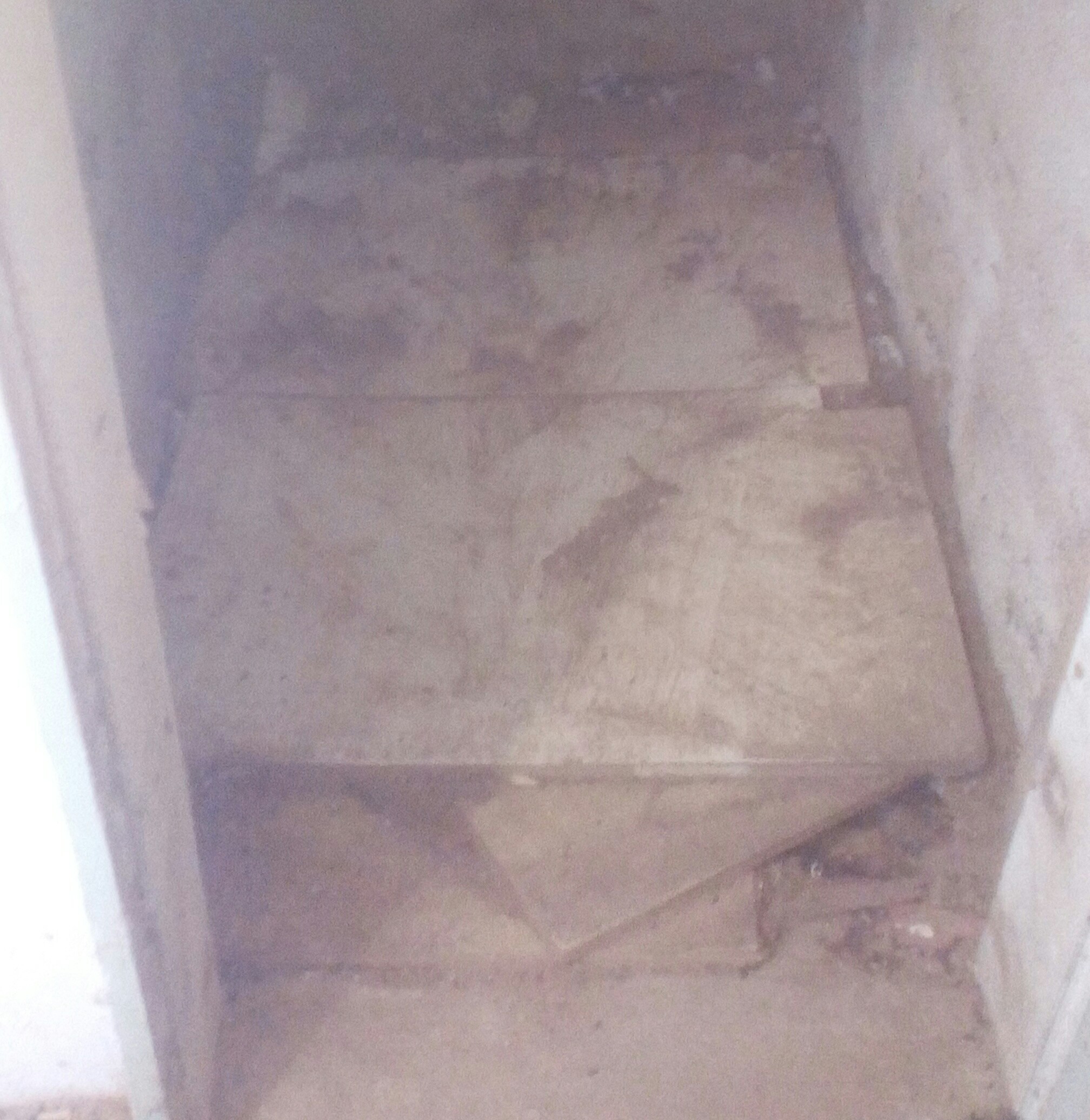

Да докладвам:
Не правих замазка,имах 4 ЖП траверси иги сложих като предварително махнах 15см земя и сложих чакъл и дебел наелон.
Наковах по тях дъску,а по дъските едни голямо парче шперплат.
Имах малко ламинат и тръгнах да го редя ,но гръмна крушката и реших да го довърша утре.
Не станана хубаво снимката и ще снимам пак утре на светлото:
Screenshot_20200326-194341.png След
IMG_20200326_194750_425.JPG Преди
Остава да боядисам стените и да направя рафтове.
Баш Майсторо - специалист
Супер е , така и да падне ботилка с ракия няма да се счупи, както ако беше налял с бетон, но ракията по възможност я пълни в дебели и здрави шишета по възможност, казвам ти го от опит. И на рафтчетата сложи малки парапети да не се изсулват борканите, да не падне някой ако го бутнеш/ дръпнеш/ без да искаш.
