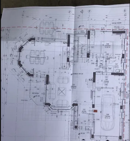

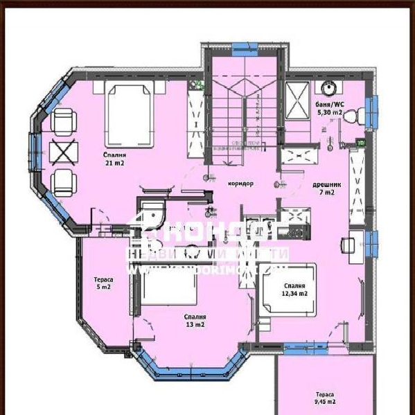

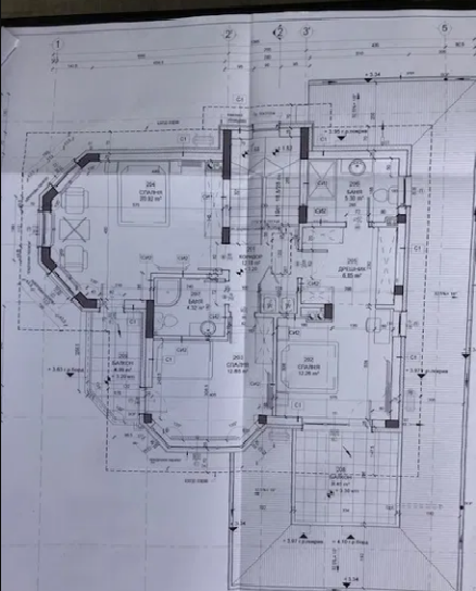

denis_strandjaliev - специалист
nelina_london - специалист
Проектът е обвързан с парцела и неговите изложения, големина на лицето и други особености.
Ако ,това което показвате е 200м2 чиста площ,го смятате 250м2.
Понеже ви интересуват конкретни суми ще споделя нещо ориентировъчно.
Около 10 хил.лв за проект +още 5 за разрешителни,РС.
Около 400лв/м2 без ДДС груб строеж и може би още толкова до шпакловка и замазка.
Цените са на база двуетажна къща с двускатен покрив РЗП 311м2 +20м2 веранда,без тераси.За 200м2,цените ще са по-високи на м2.
Равен терен с ток,вода и канализация.Не включва огради,пътеки и прочие компоненти на вертикалната планировка.
Цените са от миналата година.
