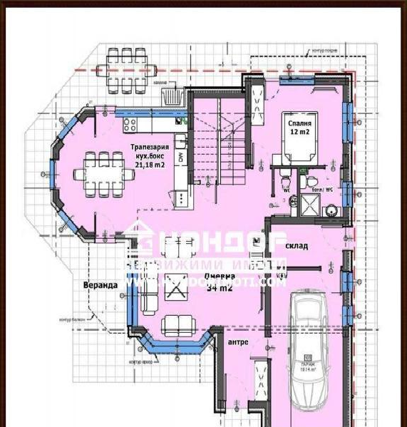

Здравейте! Нов съм във форума. Приятно ми е да науча много нови неща и мисля че форума ще ми е полезен изключителни много.
Решили сме със жена ми да започнем начинанието със строеж на къща в предвид че цените на апартаменти в момента са безумни а и аз цял живот съм живял в къща и я убеждавам че е много по-удобно и хубав. Безспорно в апартамента имаш много по-малко занимания но едното за сметка на другото.
Да започна от там че не искам по-голям парцел от 500-600 квадрата.Мисля че повече ще ми е излишно. Не харесвам неща които нямаш средства и сили да поддържаш.Разглеждам най-различни планове на едноетажни и двуетажни къщи като честно казано и двата модела ме привличат. Едноетажния че според мен излиза по-евтин строежа като цяло,по-лесно отопление по принцип,поне аз така си мисля ако не е така ме поправете. Двуетажната си е по-привлекатална и срещата в България,някак си спалните горе са си отделени. Но тук ще ви помоля за съвет,дали наистина едноетажната излиза по-евтини като строеж и поддръжка.
Като разпределение искаме да има всекидневна около 30-35 квадрата, кухня с трапезария около 20-25 квадрата, перално помещение 2кв, коридор 8-10 квадрата. Гараж, честно казано нямам претенции да е за две коли или една но да е поне 20 квадрата за да се побира и някоя посуда като ски и колело,да не е някой супер тесен и зад него едно сервизно помещение от 5-6 квадрата за котел и пелети.Разбира се ако е двуетажна долу да има една тоалетна поне. И така ако е на два етажа горе 3 спални от порядъка на 12-13-14 макс. квадрата, като двете да са с обща баня от 4-5 квадрата на коридора и обща малка тераска и една родителска спалня с дрешник около 5-6 квадрата и 4-5 квадрата баня.
Въпроса ми е колко според вас + - 10% ще излезе всичко по къщата по етапи като документи,изкоп,арматура,бетон,груб строеж,тухли,покрив, дограма като се има в предвид че искаме всички да са големи френски прозорци,изолация ( като според вас вата или стиропор), ел.инсталации, ВИК и т.н. .
Разбира се ако някой от вас има опит в това ще ми е много полезно. Интересувам се от цени за работа актуални към момента. Обзавеждането ми е ясно че е много относително като то може да излезе и 20 и 200 000.

Трудно е да се определи, хеле пък +-10%. Ако ти кажат 300 евро/м2 до ключ, може да се окаже, че като видят проекта, цената да стане 400 евро.

Дори да се абстрахираме от многото фактори, които оказват влияние върху цената по принцип, силно се съмнявам, че в момента някой ще е в състояние да ти предскаже какво ще се случи с пазара на строителни стоки и услуги с отглед на вирусната драма, която се вихри в целия свят.
По принцип може горе-долу да се направи някаква оценка при наличие на конкретен проект със съответните количествени сметки.
Ама, като гледам, ти още парцел нямаш ...

Това ми е напълно ясно и съм съгласен че е така. Говорим по принцип да речем на последните цени и някой който скоро е строил и е преминавал през това. Като цяло говоря за самата къща а не парцели и т.н. просто исках да кажа че ще е около 500-600 квадрата.

Проектът е обвързан с парцела и неговите изложения, големина на лицето и други особености.
Ако ,това което показвате е 200м2 чиста площ,го смятате 250м2.
Понеже ви интересуват конкретни суми ще споделя нещо ориентировъчно.
Около 10 хил.лв за проект +още 5 за разрешителни,РС.
Около 400лв/м2 без ДДС груб строеж и може би още толкова до шпакловка и замазка.
Цените са на база двуетажна къща с двускатен покрив РЗП 311м2 +20м2 веранда,без тераси.За 200м2,цените ще са по-високи на м2.
Равен терен с ток,вода и канализация.Не включва огради,пътеки и прочие компоненти на вертикалната планировка.
Цените са от миналата година.

всичко е много индивидуално - според проекта ти.
при едноетажна къща имаш по-голям покрив а той покрива не е за подценяване- при мен 100 лева на квадрат само материали,за труд ми искаха 8000лева за 100квадрата,сам си го направих през свободното време.
смятай го минимум 500лева за 1 квадрат застроена площ и още 200 за довършителни
