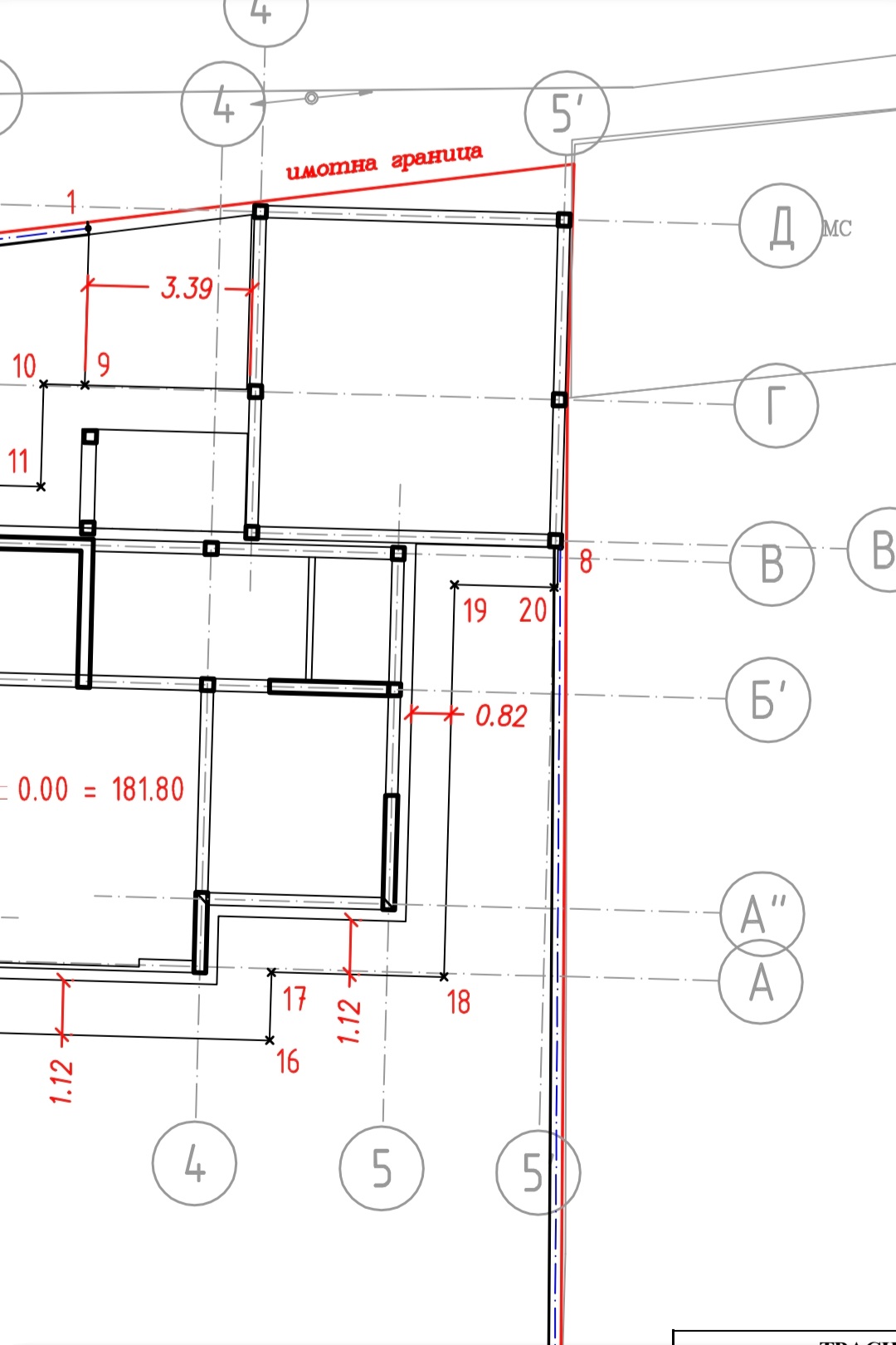

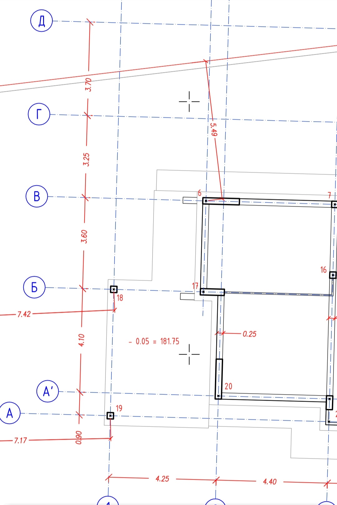

Надявам се да не разводнявам темата,но и авторът обмисля допълнителна изолация ,така че изрових геодезичния ни проект,за да видя как мерят отстоянията .
Отговорът е : от средата на зида,до средата на оградата .Не е от най-външната точка .
Спомням си,че когато извикахме геодезистите да набият колчета за ограда , си мислех, че ще отбележат външната и линия,а те отбелязаха средната осова .
Да не споменавам ,че и зидът е отбелязан като 25 сантиметра, а в архитектурната част са приложени 20см.изолация,която тук виждам като втора линия .От тук съм останала с впечатлението ,че изолацията не я отчитат за кадастър ,но в РЗП си влиза .

Така или иначе ,проектът за изменение на кадастралната карта го внасяте на Акт14 ,когато нямате изолация .Сега,ако има някой недоброжелателен съсед да се заяжда за отстоянието впоследствие ,е друг въпрос .
