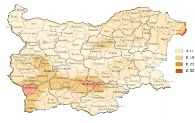

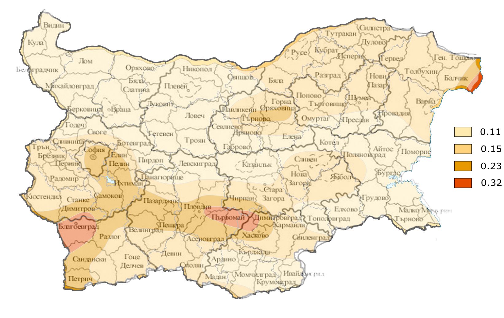

resistbody - майстор
Малко си поиграх и насложих сеизмичната карта с административната.. Доколкото разбрах си някъде около София, аз съм точно в центъра на червенто в средата..
НЕ че ще те объркат допълнителните 10лв на кубик, но защо Б30... разликата Б20 и Б25 мисля беше 8.50 при нас..
Сега като се замисля си трябва доста арматура за тоя басейн, не че с по-малко ще падне де, те и без араматура вече правят..
И аз съм обещал басейн ама като бутна бараката в дъното на двора..
kivanov - специалист
При мен е 0.23, не че знам какво е. :) И аз така сметнах, че разликата в парите между 25 и 30 не е голяма за да умувам.
Проверих и пише, че конструкцията е изчислена за 9-та степен (май това е скалата https://bg.wikipedia.org/wiki/%D0%A1%D0 ... 0%B8%D0%BA) и този коефицент е 0.27.

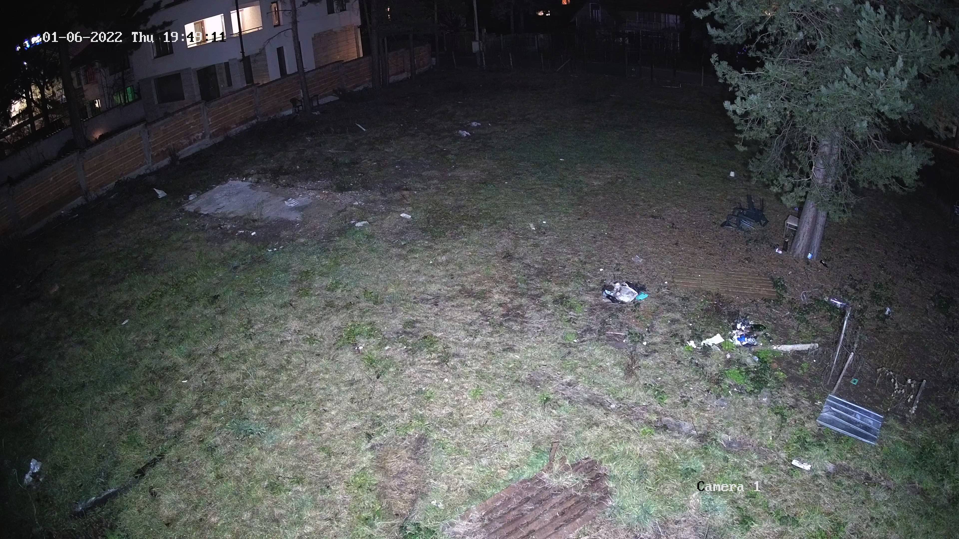

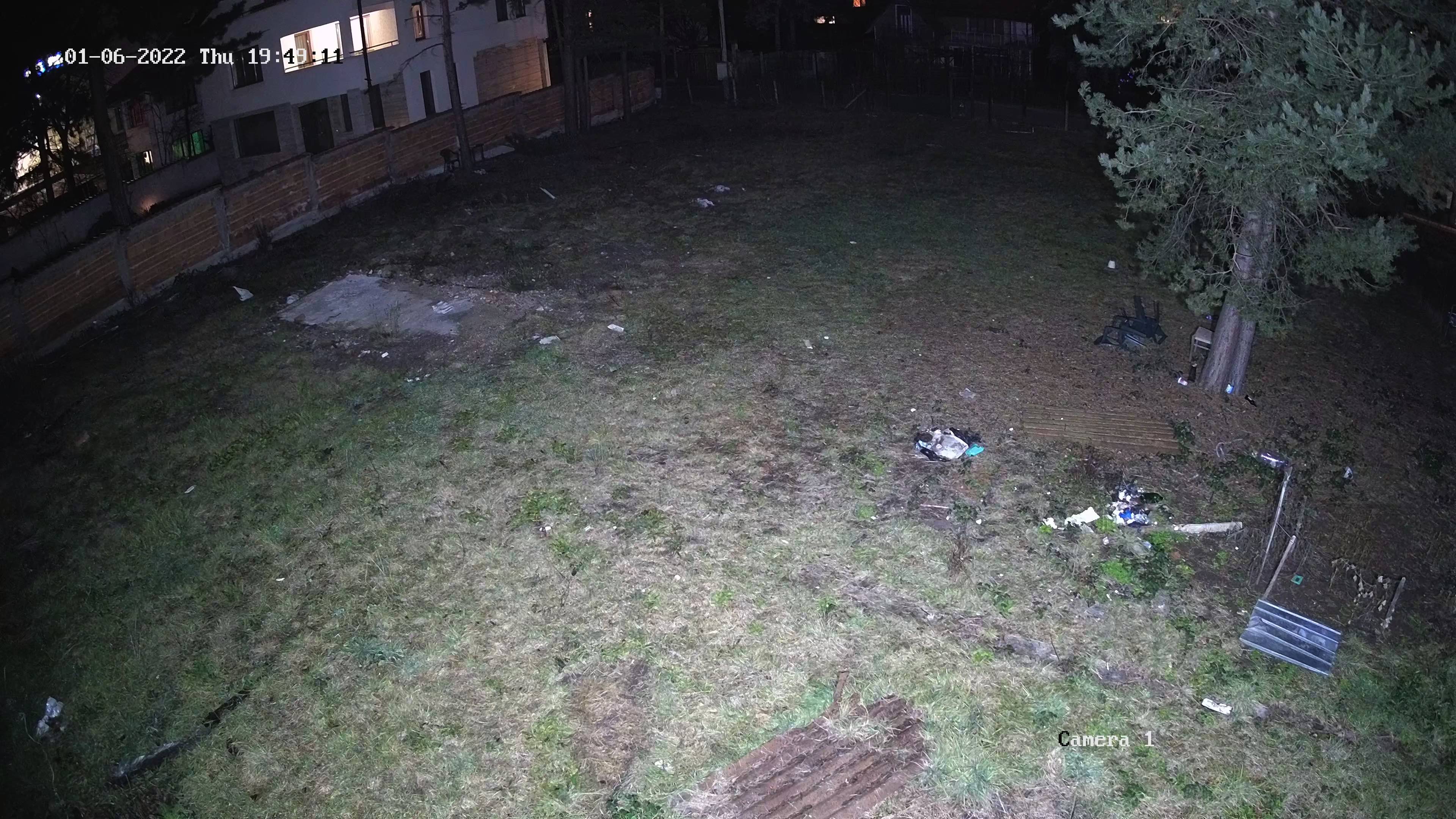

Още няколко.
Докато чакам си сложих камери и лампи за да си гледам какво става. Общо взето няколко котки идват всеки ден за да с*рат и това е :) Мисля да си направя видео на целия строеж и накрая да го събера в 20 минути :-D
