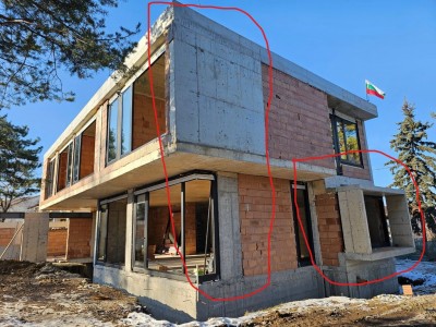

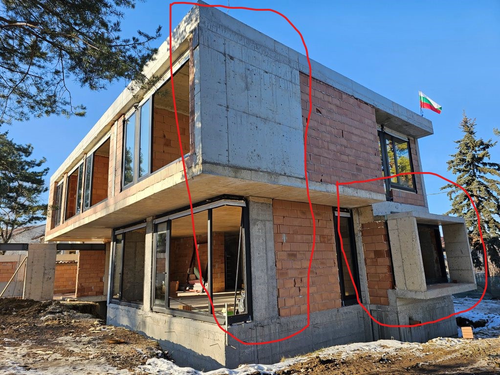

Истината е може би в числата.
Големина, дебелина и вид на стъклата?

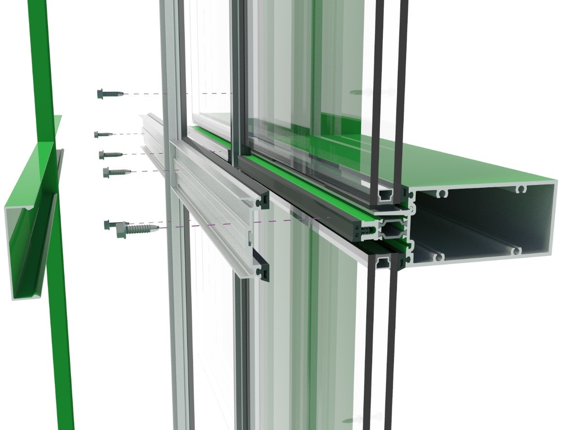

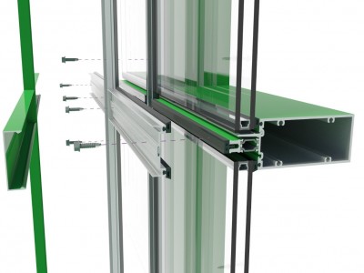

Наскоро контактувах с производител на
stick curtain wall и за 2 х 6мм закалени стъкла
разреши максимум 195 х 135см. Ако са
ламинирани(PVB) е възможна етажна височина и
за ширина не съм сигурен, трябва да погледна
в каталога, но се сещам, че предлагаха
ламинирани стъкла със „сърцевина“
и стъкла от 2х3; 2х4; 2х5; 2х6мм.
