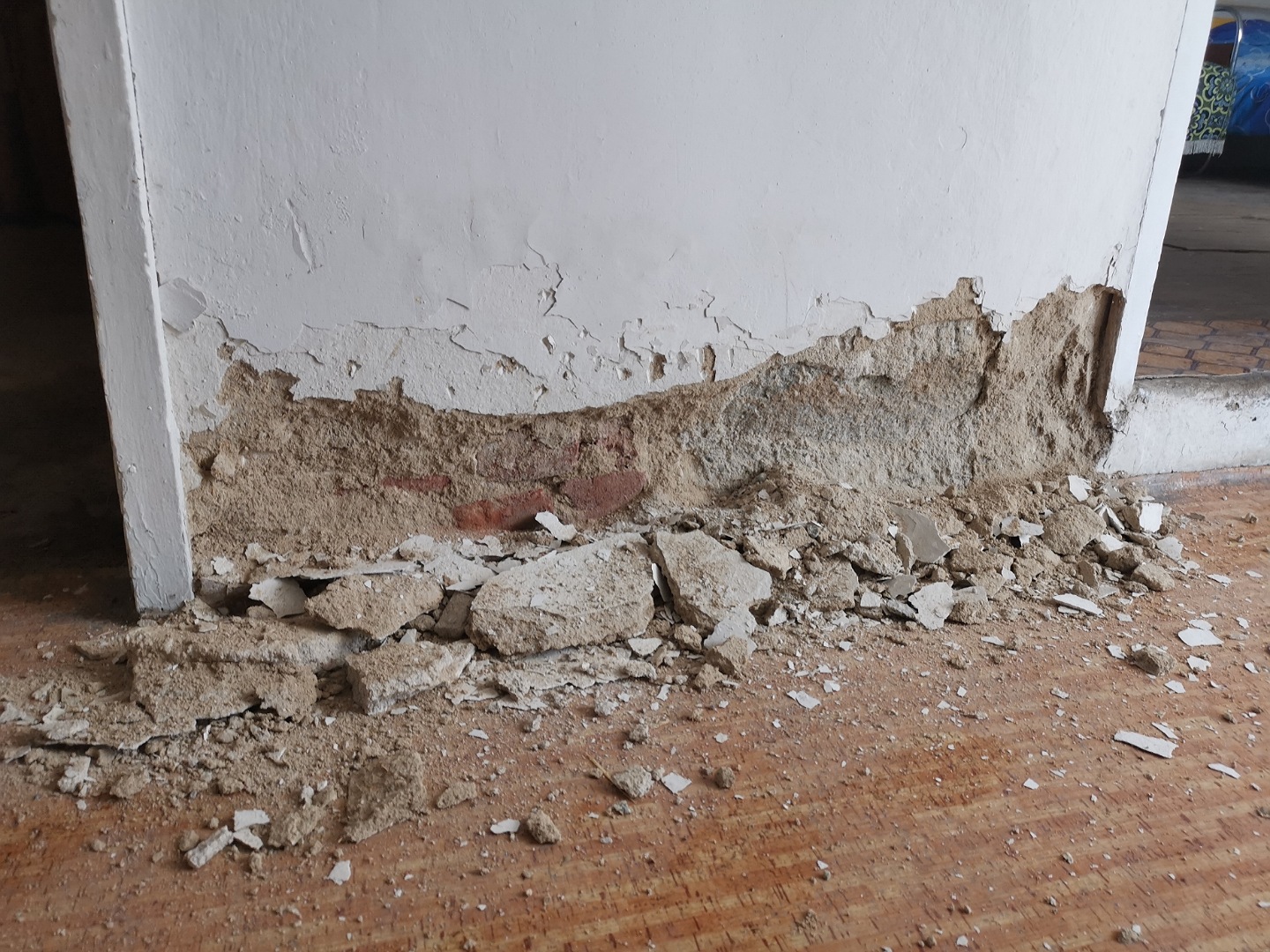

Правя козметичен ремонт на стара къща. В коридора на партера явно е влизала влага и се ронеше или беше подпухнала мазилката на към 20см от пода. Бутнах я.
С какво да го измажа? Вароциментова замазка или нещо друго.
Освен мокрене какво да направя за да хване? На места стената е тухла, на места камък.
Нагоре държи. Не искам гипсокартон.
Без вар. Само пясък и цимент, като предварително почистваш до твърда повърхност и след това я намацаш с циментово мляко. Като дръпне, мажеш.
