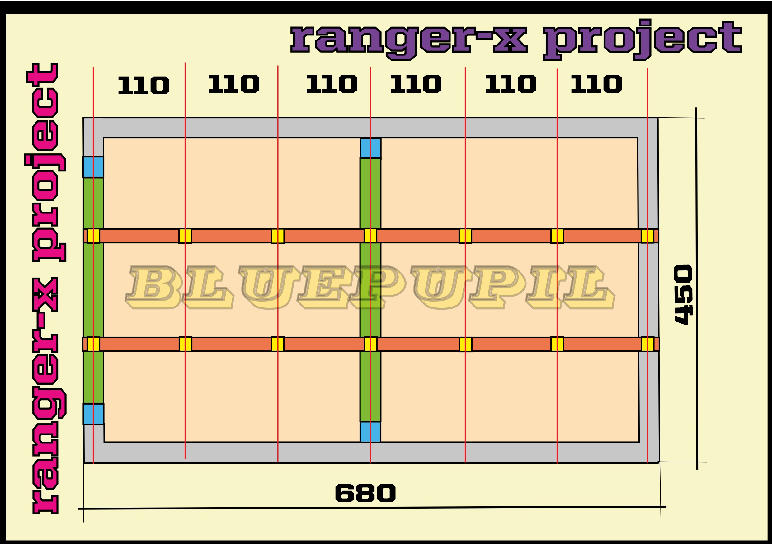

Здравейте предстои ми да правя сам едно скатен покрив на постройка с размери 6,70м на 4,50м.Ще се покрива с битумни керемиди,заради недостатъчния наклон за други керемиди.Решил съм да сложа ребра с размери 12х8см и дъсчена обшивка.По средата напречно на стаята,ще има две колони с бетонна греда на която да легне покрива.Въпроса е според вас на колко места,трябва да сложа поребреници и съответно с какви размери трябва да е биндерната греда ?

За съжаление не мога да направя двускатен покрив,защото моят е продължение от съседна сграда.Новия покрив бъде под този на комшията и ще поставя улук на неговия за да отведа неговата вода у тях.Какъв е проблема в дължината на ребрата?Нали ще има поребреник който ще дели ширината на две,тоест ширината отвътре е 4м.Разделено по средата ще виси близо по два метра .

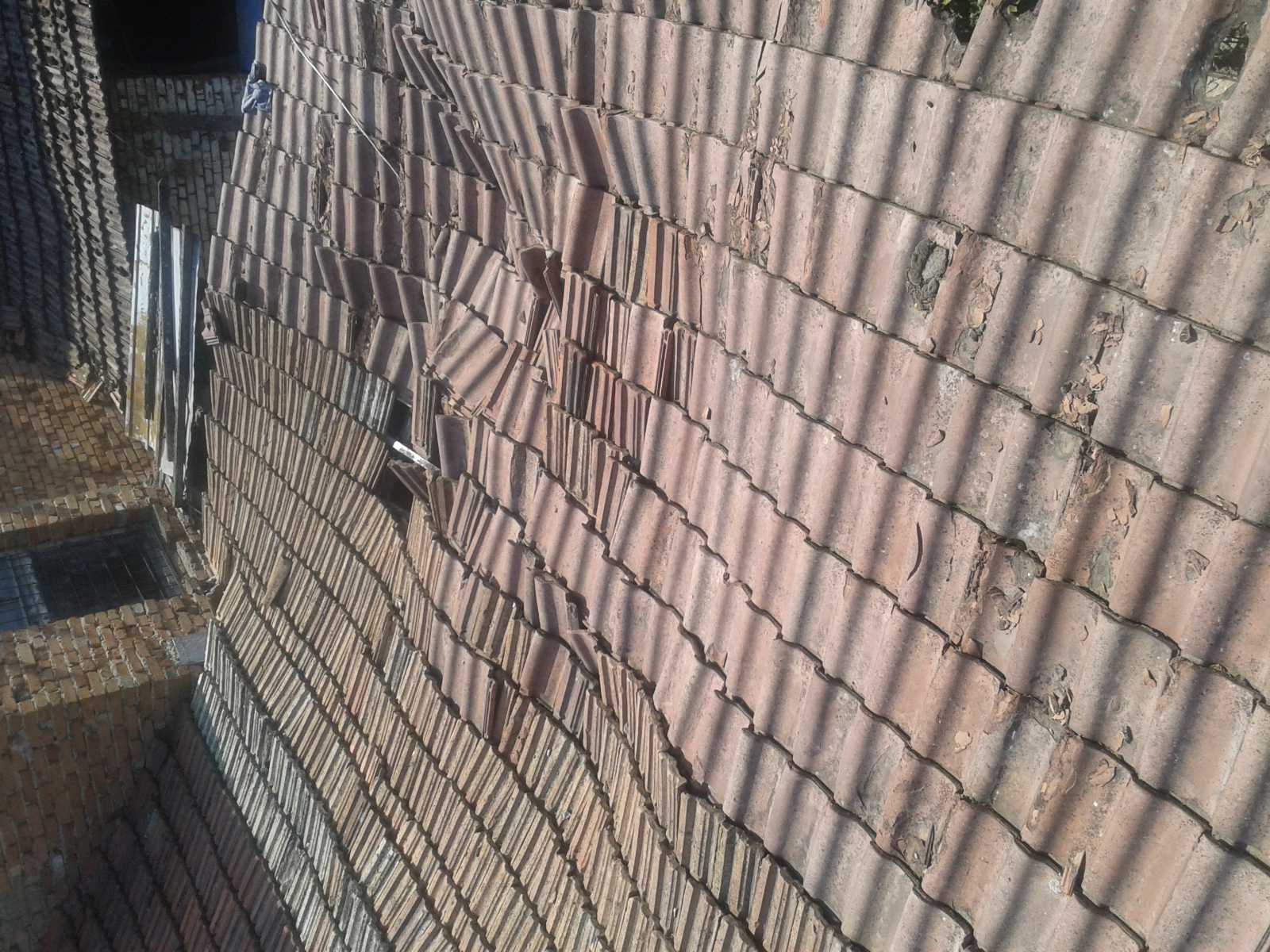

Снимката е стара ,ще направя по-нови,но вече е с голяма дупка по средата.преди три години исках първо него да почна ,за това е и чертежа по-горе който го е правил колегата.Но родителите ми ,искаха първо вътре в къщата ремонти и сега е време на външните постройки!За броя на колоните и пояса е ясно вече колко ще са.Но остава въпроса за тези,греди които минават надлъжно по-средата една или две да бъдат?Реално разстоянието между стените е 4м,ако се подпре по средата,при матраци 12х8см,няма ли да е здраво?Защото има разлика в цената дали гредите са една или две.
