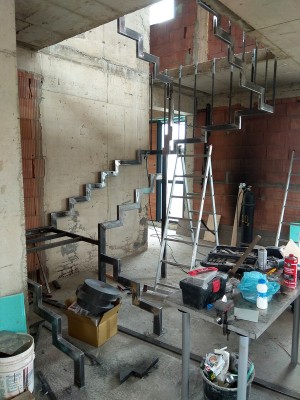

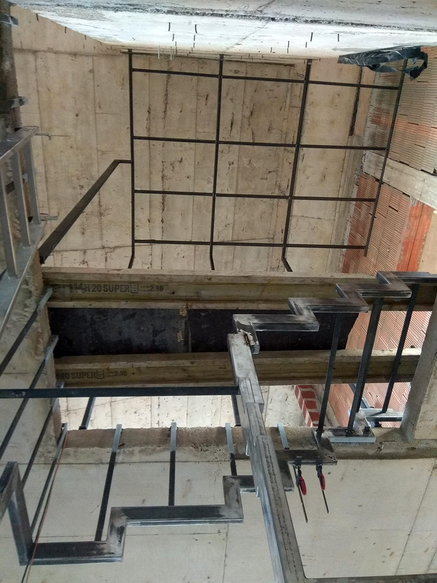

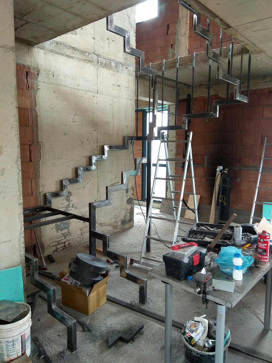

Може да се каже, че се намирам в желязната епоха от изграждането на дома.

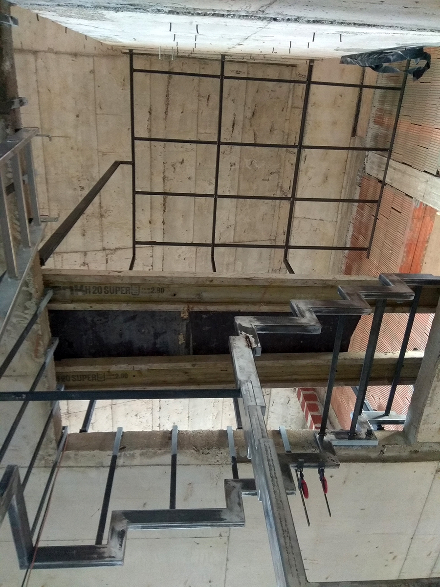

Разкарах дървената стълба от две греди 10-ки и стъпала от кофражни дъски и подкарах „ажурната стълба“ по мой проект. Оказа се интересна задача, тъй като съчетава и правоъгълни и вити участъци. В проекта имах бройката, височината и дълбочината на стъпалата. Минах през различни варианти за конструкцията и в крайна сметка се спрях на „рамка“ от метал с дървени стъпала. В някакъв момент, между „рамките“ отгоре и отдолу ще се виждат само дървени стъпала.
Та както кротко и спокойно си човърках по стълбето:

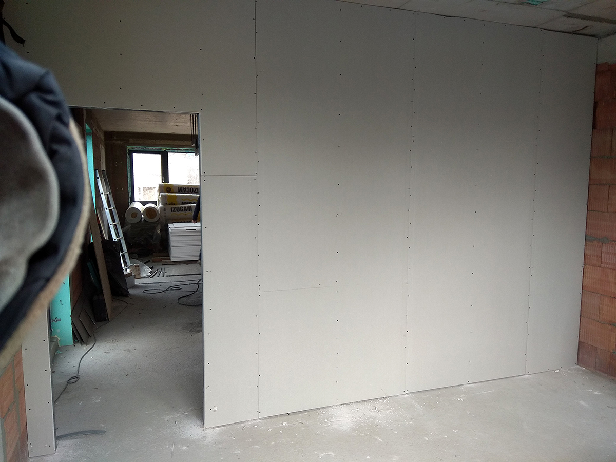

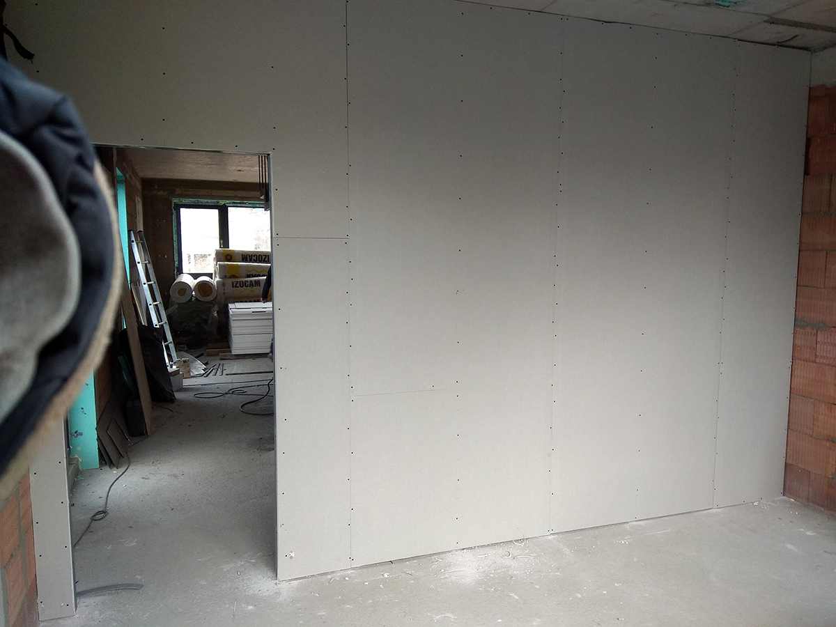

Неочаквано нахлуха гипсокартонаджийте и вдигнаха първата (половин) преградна стена:
Обсъдихме набързо стратегията за картоните и гипса и реших да дам приоритет на таванското помещение.

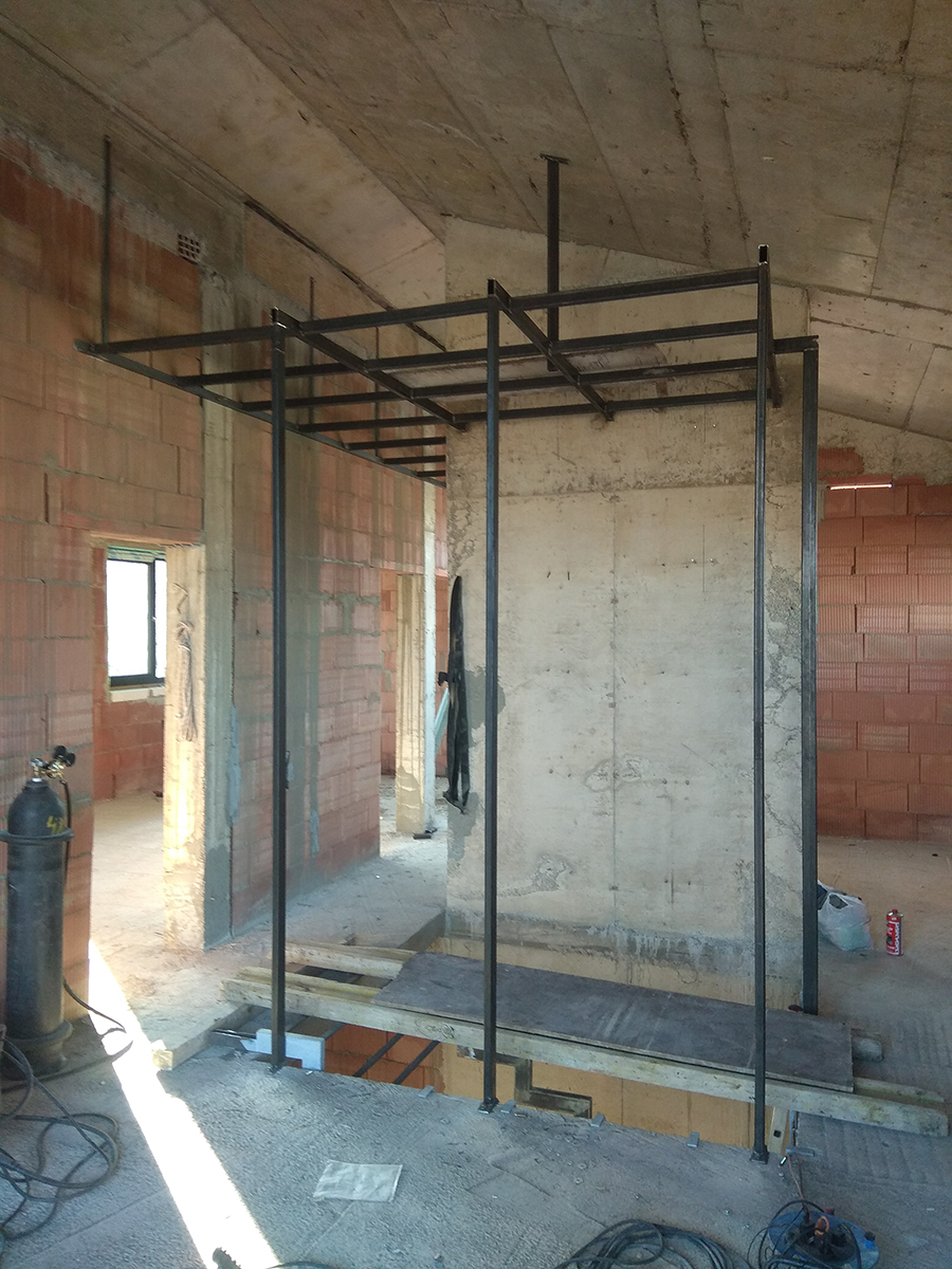

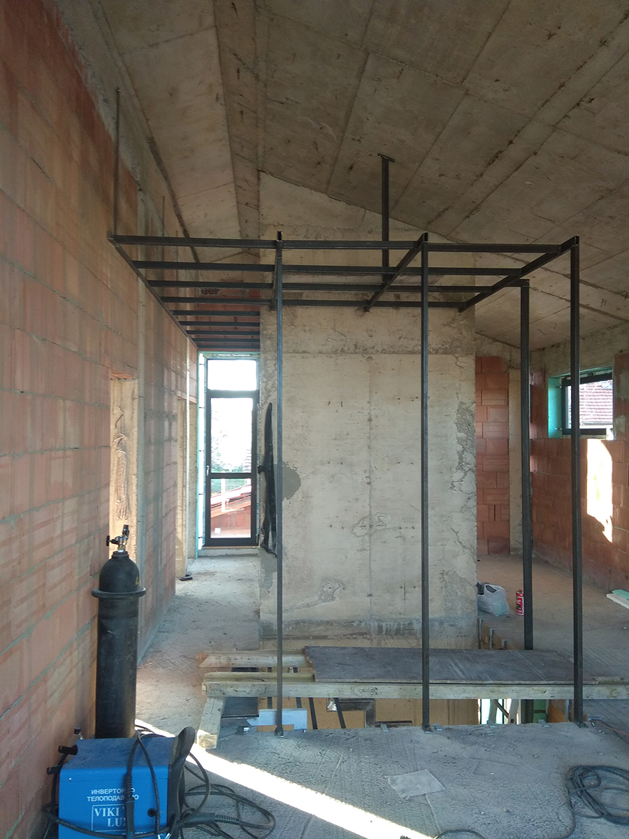

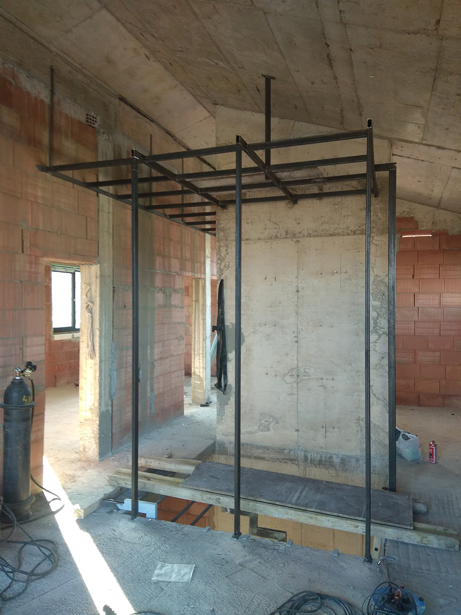

Под бетонния покрив има достатъчно височина и от самото начало имах идея да направя нещо като таван/полуетаж над стълбището и коридора на втория етаж.
„Картонените“ преградни стени ( и желязната инерция, която набрах ) наклониха везните в полза на метална конструкция.

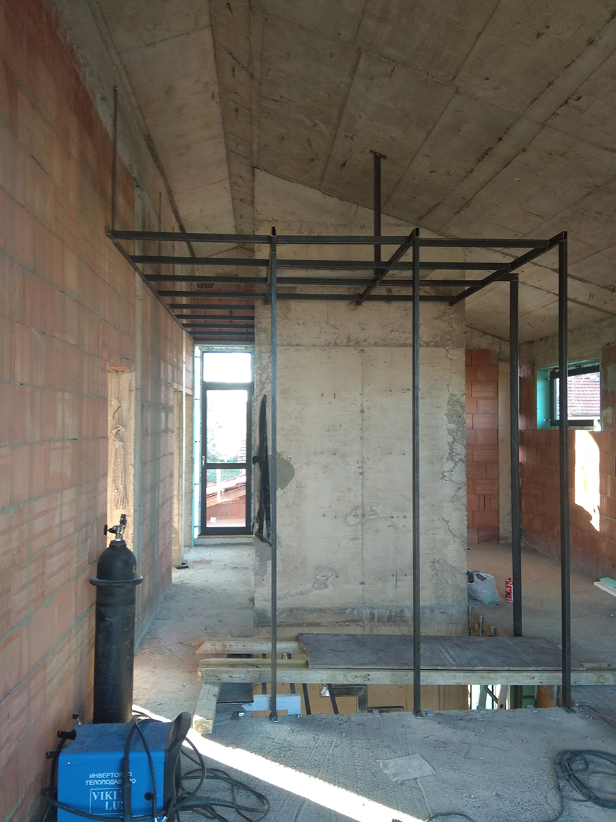

Идеята е профилите за картона на преградните стени да може се монтират за колоните, непрекъснати от пода до тавана. От долната страна на конструкцията да увисне тавана на коридора и стълбището, а отгоре да метна няколко плоскости (хич не ми се иска да е… ) ОСБ :
Към 6 метра е високо „металното сърце“ на къщата :
