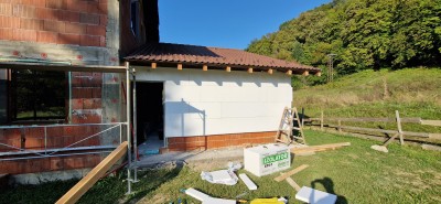

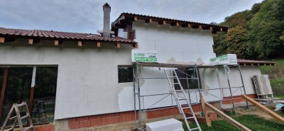

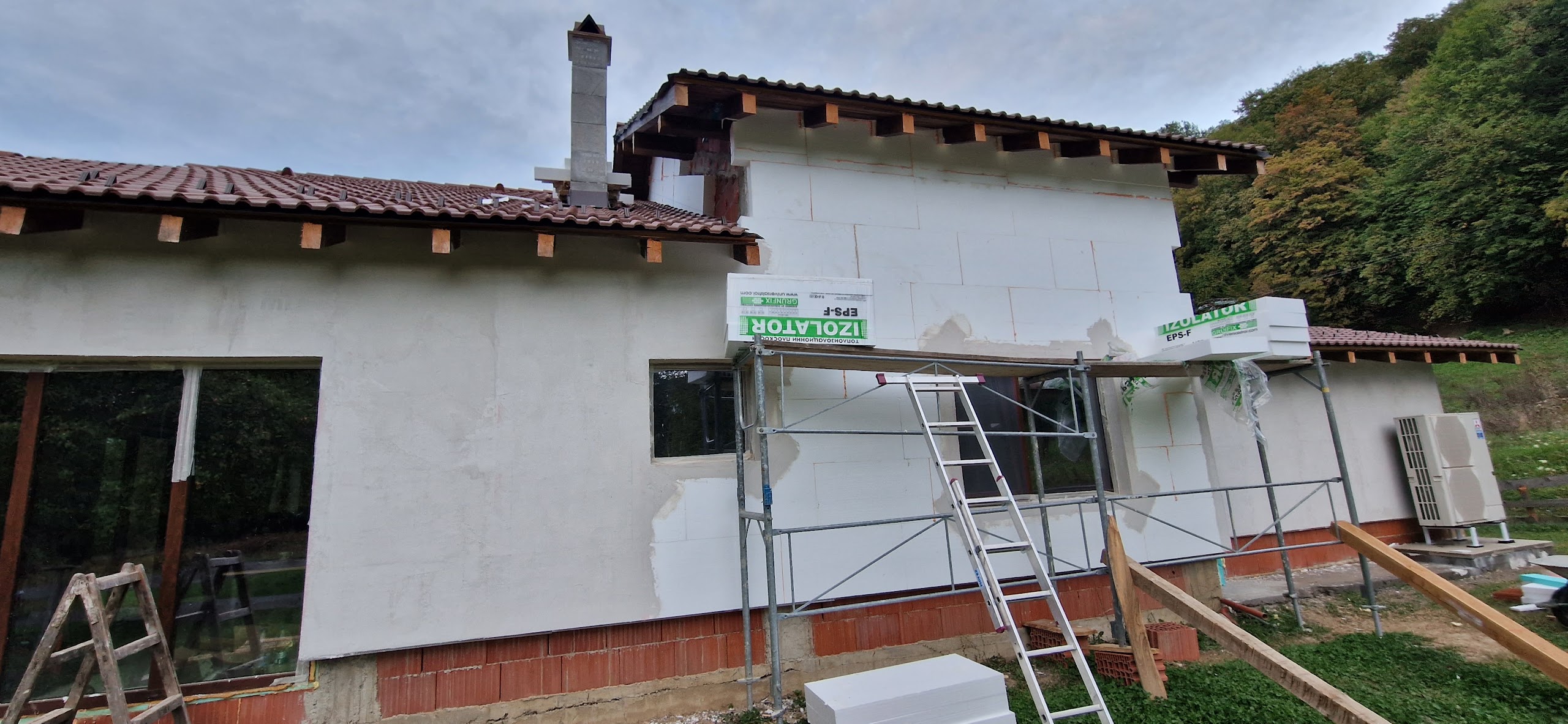

Почнах изолацията сам, едната стена е почти готова. Както каза един познат майстор - докато я направиш и ще се научиш :)
През това време монтираха и Термопомпата - Климатично тяло Мицубиши втора ръка - самоделка или както там се води - 6000лв , много доволно се справя, в къщи е баня и все още я настройваме.
vladtod - специалист
Чува ли се термопомпата като си близо до стената от вътре, виждат се тампони , вибрации някакви?
Пеш - специалист
вт сеп 27, 2022 11:52 amvladtod написа:
Не тя работи на 1-ва степен към момента , изобщо не се чува и няма никакви вибрации.
Отзад зад нея е техническо помещение и гараж.

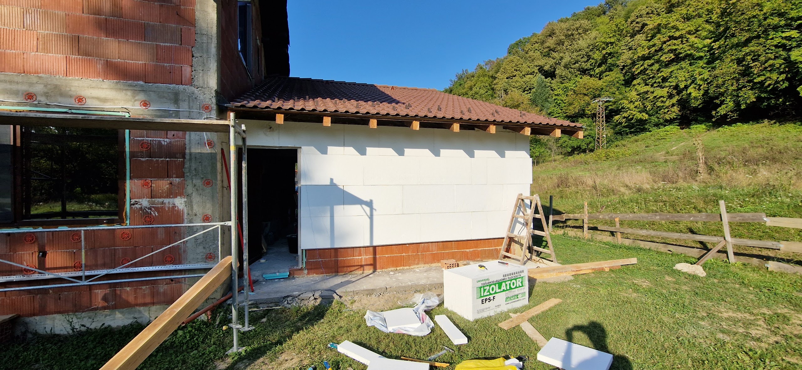

вт сеп 27, 2022 11:04 amПеш написа:
Почнах изолацията сам...
Без дюбели?
Пеш - специалист
ср сеп 28, 2022 7:21 amn_a написа:
Без дюбели?
Ползвам дюбели на Баумит - Стартрек оранжеви слагат се мрежа 40/40 върху тухлите.
ср сеп 28, 2022 8:41 amПеш написа:
Много интересно
https://toplivo.bg/public/productFiles/ ... ck_red.pdf
https://baumit.bg/statii/external-wall- ... -startrack
Последна промяна от n_a на ср сеп 28, 2022 9:54 am, променено общо 1 път.
Пеш - специалист
ср сеп 28, 2022 8:59 amn_a написа:
Много интересно
Намерих 2 кашона на оферта оранжев стартрек се води, с винт 6ца е, не с пластмасов - според мен е доста добро решение освен здраво и няма термомостове на всеки дюбел.
За цялата къща ще ми стигнат 3 кашона ~600бр
