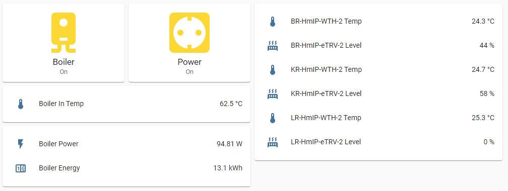

Ето част от моето управление на котела. Гаси когато част от главите затворят напълно, пали когато температурата падне под определен градус в част от помещенията.
smart home
smart home.JPG (37.85 KиБ) Видяна 2339 пъти

пон ное 02, 2020 6:32 pmmorfei1 написа:
