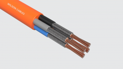

При правилно оразмерена инсталация и качествено изпълнена е абсолютно безсмислено ползването на многожични кабели. Основното им прдимство е гъвкавкостта, която при скрити кабели е ненужна.
За пореден път се предлатат 'екзотични' варианти само и само да сме по-различни.
Имам половин етаж, който е с мостовак, защото е в мазилка, два етажа със свт на връзки и работилница/гараж със свт с клеми, многожични кабели от трифазните контакти до машините, ползвал съм и къси многожилни кабели с обувки в таблата където трябва сечение и гъвкавост.

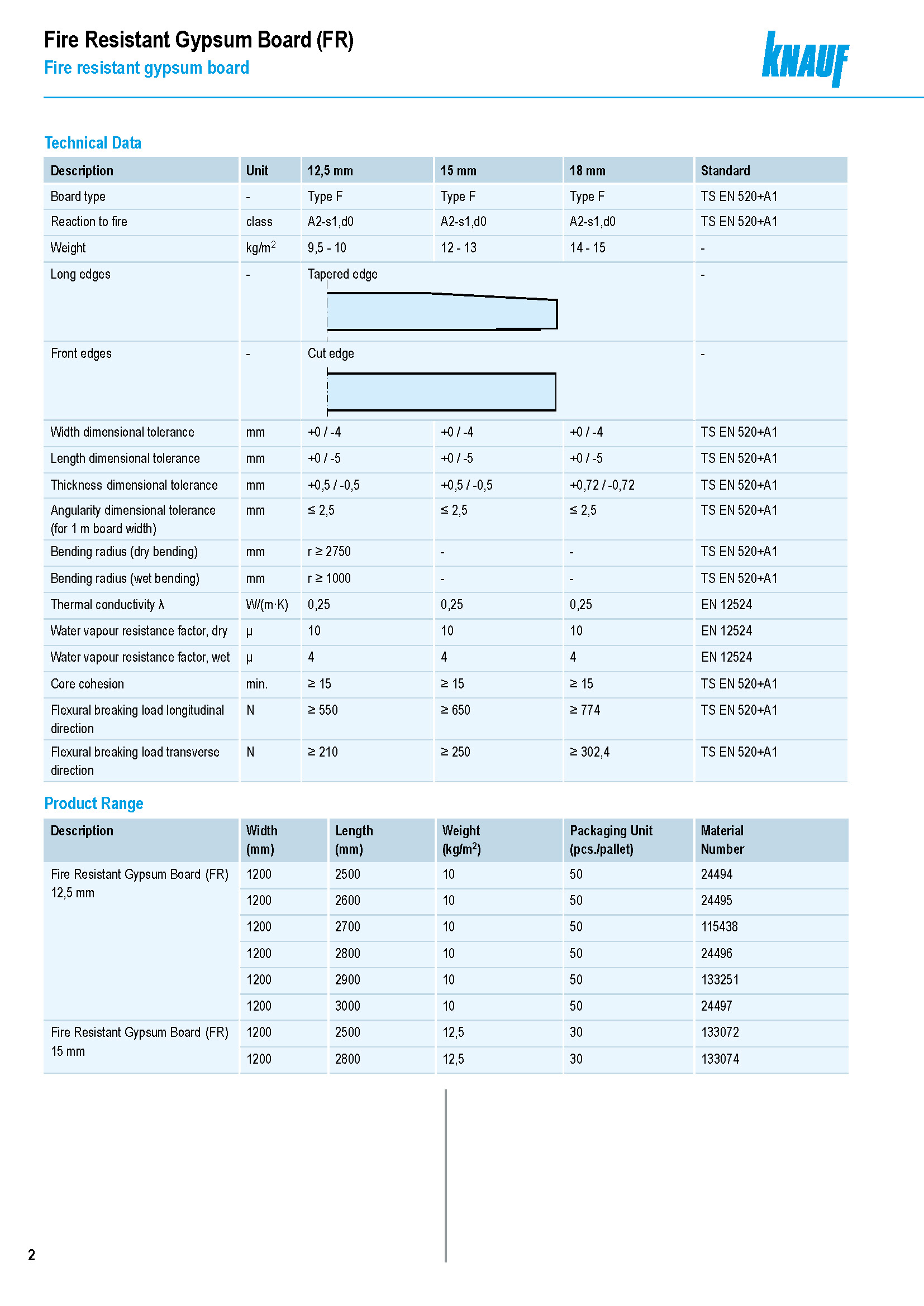

Като си говорим за материали и кой е по-добре, какъв гипсокартон да взема? Аз още не съм стигнал до там, но понеже всеки ден строителните материали ми се струва че им се вдигат цените, не е зле да се ориентирам и да взема от рано.

nikolov333 - майстор
Розовия огнеупорен гипскартон на Кнауф..
2metraninja - специалист
ср мар 24, 2021 12:48 pmnikolov333 написа:
Тези разните техноникол и сейнтгобен по-евтините не са ли ОК? Аз ще слагам 2 слоя директно на стените и бая материал ще иде.
Единия слой поне горния го сложи огнеупорен.. Много по-здрав е от обикновените, понеже е с фибри..
ср мар 24, 2021 12:54 pmnikolov333 написа:
Мда, за втори път го получавам тоя съвет, май така ще направя наистина.
Иначе негоримостта му в какво се изразява? То има ли горим гипс изобщо? Или просто тоя розовия като е структурно по-здрав по-бавно ще се разпадне да мине огъня през него в съседната стая?
Това са му характеристиките за да ги сравниш с обикновения..
Тук има полезна иформация и сравнения..
BLUEPUPIL - майстор
ср мар 24, 2021 10:17 amHursa написа:
При едно и също сечение многожичните жила имат
малко по-голямо съпротивление на метър кабел.
Съответно греят малко повече.
При едно и също общо напречно сечение на медта,
съпротивлението за къщна ел. инсталация е еднакво.
Температурата също. Ако има разлики те са от калибъра
на скин ефекта, демек пренебрежимо малки.
Hursa - майстор
"Провод ПВС
Это соединительный медный провод с виниловой изоляцией и оболочкой. Используется для подключения бытовой электротехники к домашней сети, для изготовления удлинительных шнуров. Количество проводников 2-6, конструкция жилы многопроволочная, сечение 0.75-10 мм2. Рассчитан на номинал напряжения в 380 В.
Внимание! Не нужно брать провод ПВС для проводки.
Во-первых, ПВС имеют многопроволочную конструкцию жилы. А это значит, что все концы для соединения нужно лудить и обязательно паять. Это занимает много времени и требует высокого качеств обработки жил и большого опыта у электрика.
Во-вторых, многопроволочная конструкция жилы — это фактор повышенной пожароопасности. Такой провод греется сильнее, а значит, изоляция изнашивается быстрее, что опасно и может закончиться коротким замыканием.
В-третьих, провод ПВС нельзя прокладывать пучком, как кабель. Только с расстоянием между нитками. То есть, штробить стены под каждую линию отдельно."
" Однако и медные кабели одинакового сечения могут различаться по коэффициенту сопротивления. Обычный кабель ВВГ, имеющий жилы из одного цельного проводника, обладает меньшим коэффициентом сопротивления, чем кабель такого сечения, у которого жилы состоят из жгутов проволоки."
Въпроса беше свален вече от "дневния ред". :)
Може би има и по-сериозни източници.
