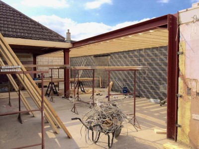

Това под основите, найлон ли е
или е дебела мембрана?
Ако е второто колко и е гаранцията?
Ако е първото, като се натоварят
основите ще се перфорира.
Защо няма страничен кофраж, който
да дава възможност да се положат
двустранни дренажни ивици от чакъл?
Защо не се ползват гъсти водоплътни бетони?
Ще трябва върху плочата да се направи
следното:
1..XPS 2-3см;
2..Хидроизолация;
3..XPS 2-3см, може и повече, според финансовата рамка;
4..Армировъчна мрежа и тънка плоча 5см;
5..Дървените носещи стенни елементи и
колони ще трябва да стъпят в/у стоманени
повдигачи-дистанционери.
Още не е късно да се да се сложат няколко стоманени рамки,
да премостят всекидневната, защото е големичка за дървени
стенни панели, работещи в сеизмични условия.

съб ное 14, 2020 4:03 pmBLUEPUPIL написа:
Найлон е. На мен ми беше ясно че ще се перфорира, той дори още като полагаха арматурите си му се появиха дупки. Питах майсторите за нещо по-здраво като мембрана, не знаели такова чудо.
Няма кофраж за да спестя пари, кофраж и време. По същата причина няма и термо и хидроизолация на ивиците. Смятам да намажа отстрани докъдето може основите с битум и да ги покрия с воалит.
Питах бетонджията за водоплътност, той вика: не вярвай на такива рекламни приказки.
следното:
1..XPS 2-3см;
2..Хидроизолация;
От какво се прави тази хидроизолация между двата слоя XPS? Подовото къде отива в тази схема?
Не, няма да стъпват на повдигачи, защо? Какво ще сложа под тези повдигачи?
Смятам да са обработени с химия дъските и да ги картаносам долните и да сложа воалит под тях.
Е, да зачеркна на архитекта и конструкторите цялата работа ли? Нали са я смятали къщата?
Ако сложа такива метални рамки, как ще ги вградя в дървените стени? ВИдими ли ще са? Как се закрепят дървени стени за метални рамки и как се избягва този метал да е термомост и/или да кондензира, да мокри дървото до него и да гние?

BLUEPUPIL - майстор
съб ное 14, 2020 8:59 pm2metraninja написа:
Каквото има на пазара и за каквото
качество има парички.
Вероятно софтуера, на който са правени тези симулации не отчита
в пълна степен сеизмичното и ветрово натоварване. Може и
колегата да е бил „притискан“ да поикономиса.
Защо искаш да ги вграждаш?
Видими ли ще са?
Да.
С планки.
Как се избягва този метал да е термомост и/или да кондензира, да мокри дървото до него и да гние?
Вътре до стените 2бр. портални рамки, само във всекидневната.
Ако в нея искаш да поддържаш висока влажност оставяш 1см
между стоманената колона и дървения панел, хваща се само
горе, долу и по средата с планки с прекъснат термомост.

нед ное 15, 2020 12:16 amBLUEPUPIL написа:
Не знам кой би го притиснал да си сложи подписа под нещо, което може да падне. Някой изобщо виждал ли е на живо паднала едноетажна дървена или каквато и да е къща, смятана от архитект сравнително скоро? Случват ли се такива неща? Знам за Измир че паднаха сгради, но там мисля е доста по-различно.
Видими ли ще са?
Да.
Искам да ги вграждам, за да не изглежда като производствено хале с видими метални греди.
