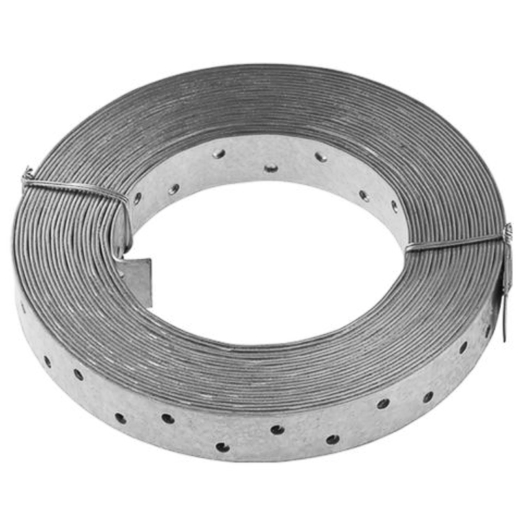

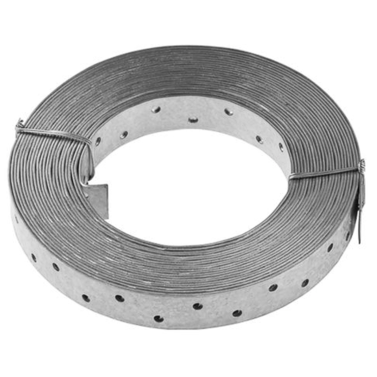

Виждал съм американците да ползват метални ленти за засилване на покривите и за диагонали, които да не се вкопават и мислех да ползвам такива. Намерих у нас едни, които са поцинковани и са 1.5 мм дебели и 25 мм широки, 10 метра дълги, с дупки да мога да ги накова от вътрешната страна на вертикалните греди на стените за диагонали. Мислех и ъглите на покрива да ги мина целите с такава лента, както и ребрата да ги хвана с такива ленти за горния венец, даже питах архитекта и той вика: ми добра идея е. Единственото ми притеснение е че са големи метални неща, по които може да кондензира влага, влезнала от вътрешността на къщата.
Аз на моя покрив ползвах шини 60х5мм където правех наставки с лепене, като ги вкопавах с фрезата – основно на маите и средните столици по една от двете страни и болтове. В uk позлвахме подобни лентови шини, но целта там беше друга – да вържат гредореда със зидарията.

3. Никога не се зарязва носещ елемент! Диагоналите стигат до стълб, прекъсват и продължават оттатък по същата линия. Няма значение за тях че са прекъснати, силите се предават през масива. Може и с метални ленти на Х, това е идея на Руди, която много ми допадна. Тук добре си решил с 4х20, но не е най-правилното. Дори да си изпълнил всичко по проект, конструкцията задължително се тества. Допустимото отклонения по хоризонтала е нула.
