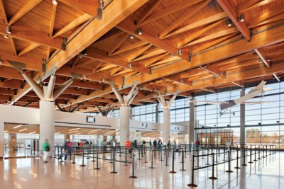

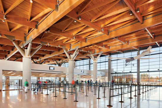

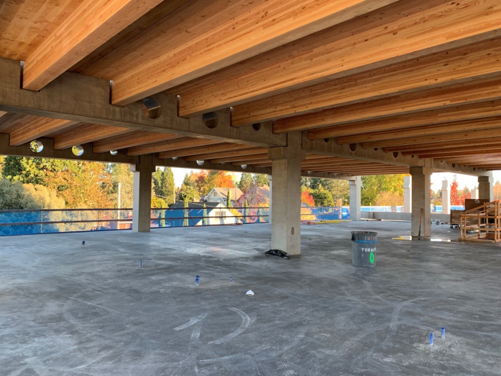

Ето я централата на adidas в северна Америка.
Типичен пример за модерното смесване на материали.
Сглобяеми ст. бет. колони, плюс ст. бет. главни греди
с отвори, където е възможно (за олекотяване) и
едро размерни подови дървени панели, барабар
с дървените греди.

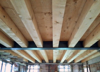

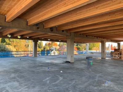

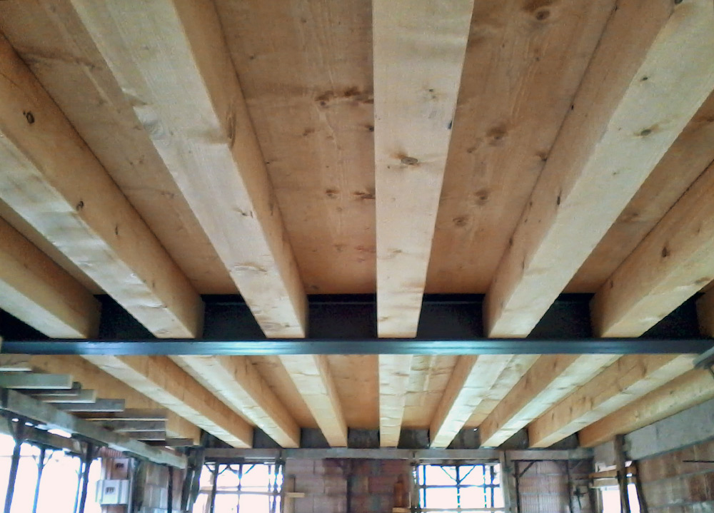

вт фев 23, 2021 5:45 pmРуди написа:
Когато говорим за цени в строителството...
За БГ, излетите на място колони ще са по-изгодни.
Също и замяната на главните ст. бет. греди със
стоманени. За да се смъкне още цената, в средата
главните ст. греди се свързват с една ст. греда и става
„Н“, което дава възможност да се премине от скъпи
лепени дървени греди към обикновени със стандартни
размери от 3 или 4м, даващи ширина/дължина на
помещенията в диапазона до 6-8м, което е напълно
достатъчно за една огромна всекидневна, без да се
налага да правим дебела безгредова плоча. =D>
