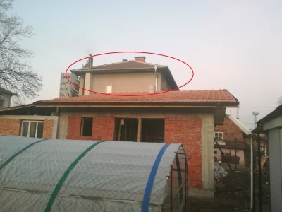

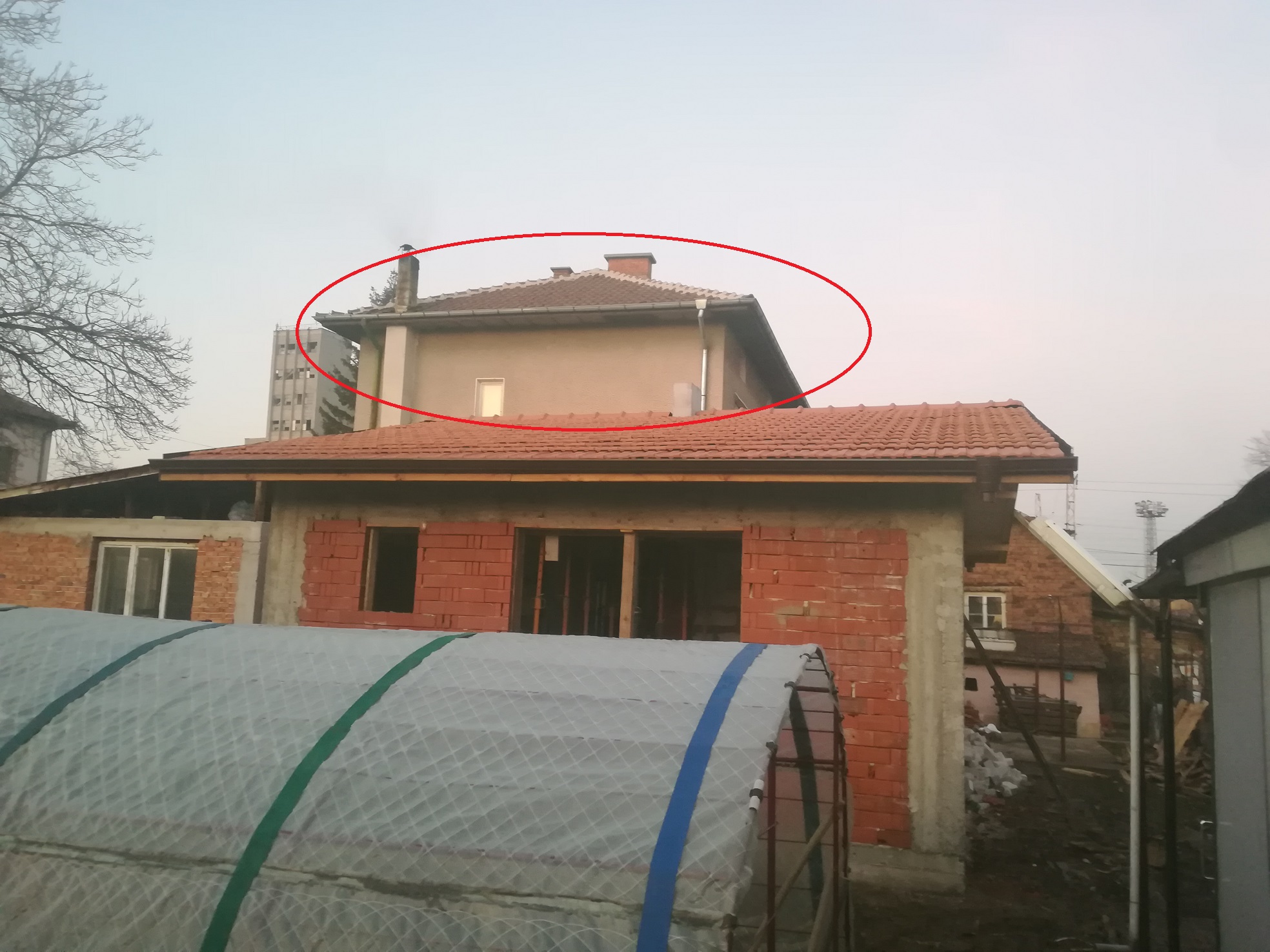

пон фев 22, 2021 6:51 pmschuldiner написа:
Честито! Имаш къща, може да палиш печката да пробваш комина.
Мерси. Ама нямам прозорци. А и вътре не може да се мине от подпори.
egomen66 - майстор
Ами ...браво.
Тази къщичка я изкарахте на един дъх...
Обърнете специално внимание на обшивката около комина.
На доста особено място е..Иска се майсторлък.
За къщата зад вас не ми се мисли...Как ще я карате за напред...
Пп.Този комин е доста мистериозен...
sokolov.91 - майстор
пон фев 22, 2021 9:19 pmegomen66 написа:
Ами ...браво.
Че какво и е на голямата къща? Покрива никъде не е подал и не тече никъде. Улуците са изцяло сменени преди 3 години. Челните дъски боядисани. Капаците подмазани. Комините наново зидани над покрива. Всичко е точно.
kuger - майстор
пон фев 22, 2021 9:26 pmsokolov.91 написа:
Ами ...браво.
egomen66 имаше в предвид пушека от комина на малката къща, предполагам.
пон фев 22, 2021 10:27 pmkuger написа:
Ами ...браво.
Ааа... Отоплението ще е на газ от сегашния котел. Тоя комин е за зор заман ако дойдат гладни години да се спасяваме с кюбета. За сега няма да се използва.

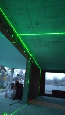

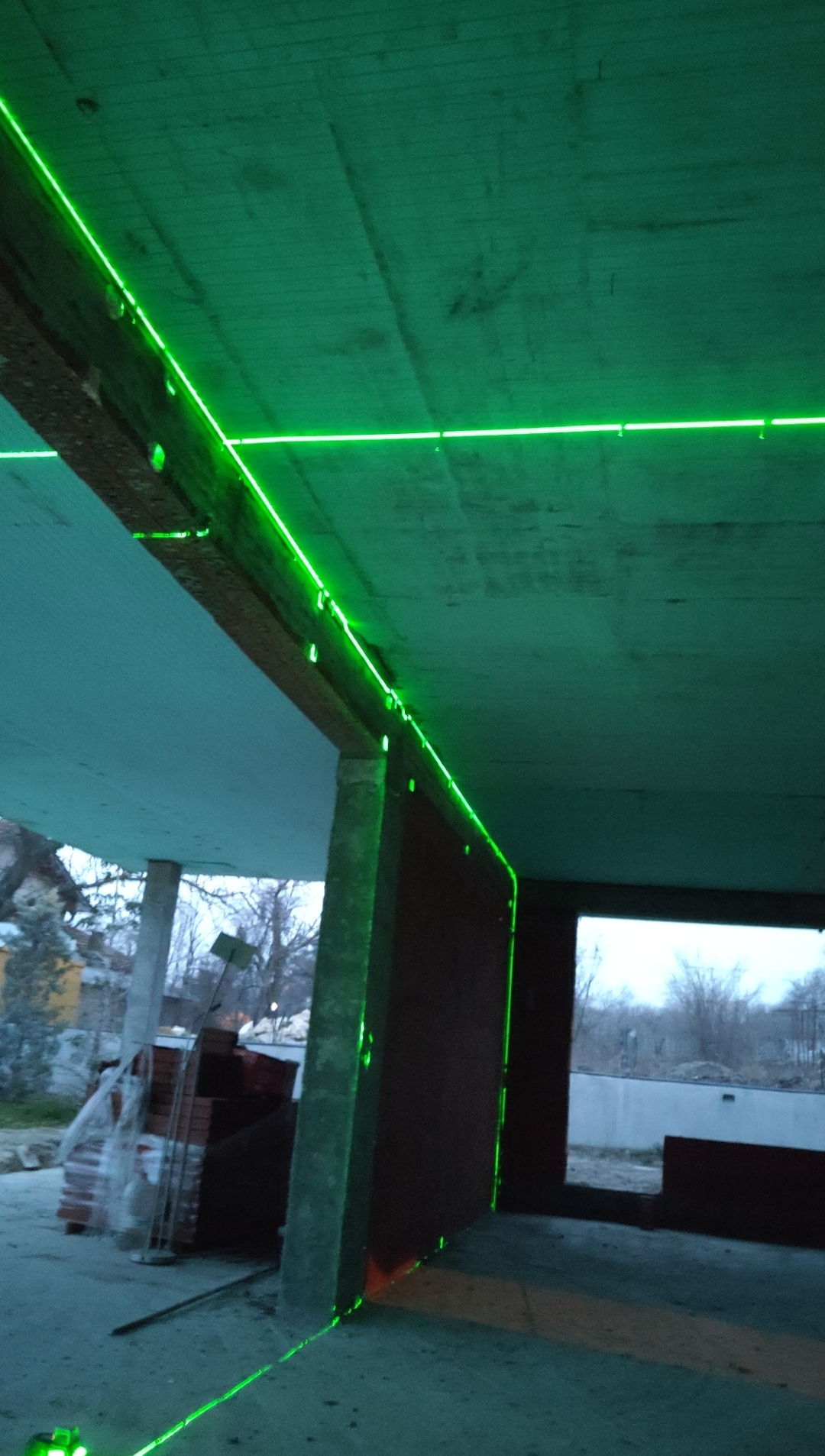

Един бърз въпрос относно тавана на банята...
5см подов фибран (от тоя дето се сглобяват листата едно с друго) залепен за тавана, дюбелиран, една ръка шпакловка за изолация с мрежа, втора ръка пак със същата шпакловка и накрая силиконова драскана мазилка за външно. Добра идея ли е, някакви евентуални бъдещи проблеми?
aleyan - специалист
Не би трябвало да има проблеми.
Вкъщи го направих със стиропор и мазилка от сухата, но още не съм тествал банята. :-)
naster - майстор
чет фев 25, 2021 5:00 pmsokolov.91 написа:
проблеми?
На баката със силиконова мазилка пише ли, че е дишаща?
чет фев 25, 2021 8:43 pmnaster написа:
проблеми?
Ами не знам. Има ли значение след като фибрана така или иначе не е дишащ материал?
nikolov333 - майстор
Аз сложих 3см фибран на тавана, още преди бетона в кофража на горната плоча и понеже тогава беше паднала слана, остана влага между фибрана и кофражните платна. Кофража на плочата стоя почти три месеца и като го свалиха ми се струва, че е "мухлясал"фибрана или така ми изглежда..
