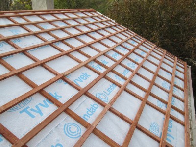

preslav - майстор
нед май 23, 2021 7:16 amtachman написа:
Спазена е технологията, монтрана е цялата система, само подулучени поли съм спестил!
Честито и със здраве!
Със сигурност ще останеш доволен и още това лято ще усетиш разликите между предишното и сегашното.
Единствено ме притеснява, но може би не виждам добре на снимките - тази черна материя, която е непосредствено под листовете керемиди е сбръчкана, не знам каква и е ролята, но ако това е мембраната не би трябвало да изглежда така.
Без да съм професионалист, а само ползвател на подобен покрив ще се опитам да се обоснова - мембраната трябва да е положена между дъсчената обшивка и двойната летвена скара (допуска се да е положена директно върху гредите). Ролята на тази мембрана е да отвежда евентуалния конденз от керемидите към улуците или да осигурява преминаването на въздуха към билото, което да способства за изпаряването на конденза т.е. бръчките нямат място там. Другата роля е вече нееднократно споменавана - пропускането на парите от вътрешното пространство на къщата към кухината между двойната летвена скара и керемидите.
Слоевете на мембраната се редят с определено застъпване, което на качествените мембрани е отбелязано с пунктир или по друг лесно видим начин. Естествено и близко до ума, застъпването е в определена последователност, която трудно може да се сбърка дори и от лаик като мен - прилагам снимка.
