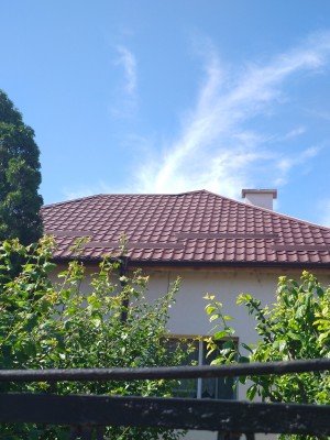

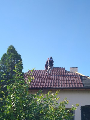

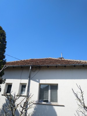

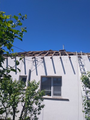

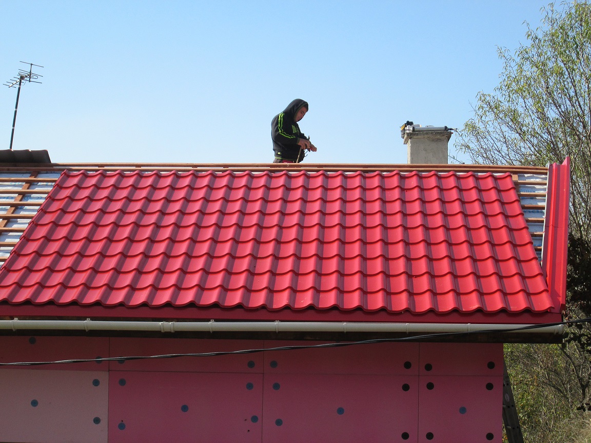

tachman - специалист
обещах снимки
IMG_20210401_150601.jpg така беше преди
IMG_20210511_140802.jpg свалени стари керемиди
IMG_20210516_174919.jpg положена мембрана и започнат монтаж на метални керемиди
IMG_20210522_162353.jpg и завършен вид

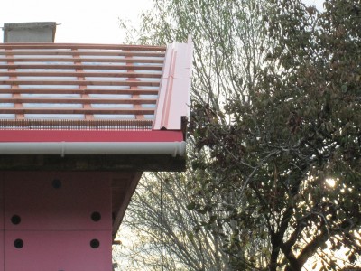

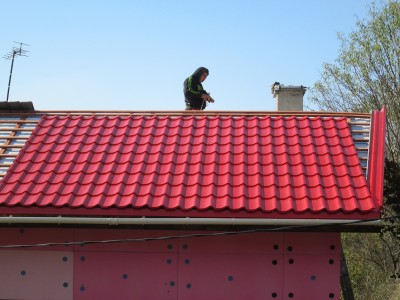

preslav - майстор
Аз ли не виждам двойна летвена скара или наистина я няма?
Питам преди да съм казал честито защото ако не е спазена технологията може да се очакват проблеми и целият ти труд да отиде на вятъра.
IMG_1200.JPG дъсчена обшивка/ламперия
IMG_1217.JPG фронтони, наулучни поли, мрежа против птици, пародифузионна мембрана, двойна летвена скара, керемиди
Спазена е технологията, монтрана е цялата система, само подулучени поли съм спестил!
