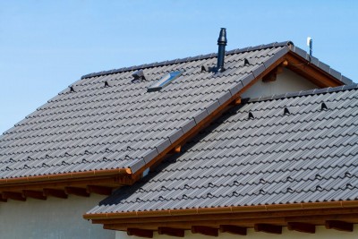

пон мар 22, 2021 7:43 amfbr написа:
Много тежки бре.
Ама ви промиха мозъците с този агресивен
маркетитг и подвеждаща реклама.
Най-известните в БГ керемиди, да не им
споменавам имената:
Бетонни:
4.5кг х 10бр =45кг/м2
Керамични:
3.2кг х 13бр ~42кг/м2
Нека 5кг да е разликата на м2.
При 50-100кг сняг на м2 е смешно изобщо
се позоваваме на аргумента с теглото.
schuldiner - майстор
Блу,
дай марка/модел и цена на бетонни с 50 г. гаранция.
Моят песимизъм за брамак е заради повсеместното изискване да стане евтино, но пък с материали на голям производител. Опа, и с гаранция 30 години, щото така пише по рекламите. Съответно ти оферират икономик или стандарт /обаче най-често офертата е "керемиди брамак"/, а ти заради рекламата очакваш да се държат като протект или про-серията. Да, и опитай да получиш гаранцията за евтините керемиди или без аксесоарите.

BLUEPUPIL - майстор
пон мар 22, 2021 5:23 pmschuldiner написа:
Блу, дай марка/модел и цена на бетонни с 50 г. гаранция.
BLUE не си съчинява! :cool:
:idea: Най-големите в бранша са Eagle и Boral.
50г или lifetime warranty.:shock:
Цена, зависи от модела.
Примерно Барселона на Boral.
Виждам цените, но само installed и не мога да сравня с тукашни подобни.
Досега четох условията за 40, 50-годишна гаранция и лайфтайм. Ами малко по-добре от тук, но на същия принцип - гаранция на керемидите, не на покрива, скарата, дъските, улуците или каквото там. При това само за топ-модели с всички аксесоари, при спазен инженерен проект, който е различен за различните климатични зони. То и тук има керамични марсилски на по 80-90 години в отлично състояние, ама покривът отдолу леш. Има и съвет да се мият и импрегнират средно на 5 години... ако е нужно, ама не пише кога е нужно и кой трябва да го прави това.
Доживотната гаранция аз я разбирам така: по всяко време мога да пренаредя керемидите, дори да ги сваля и монтирам на друг покрив и пак ще са годни. Обаче какво става под тях не е предмет на гаранцията.
