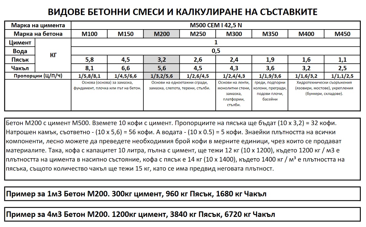

Тъй като за различните условия съответно и смесите за бетон са различни, то се надявам таблицата която качвам да Ви е полезна :)
Beton tablica.jpg Таблица марки бетони

чет юни 03, 2021 10:49 pmsvemar написа:
