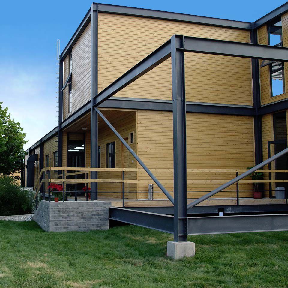

В момента е в процес на изготвяне преместваема къща от метална конструкция, която е с размери 5х7м. и трябва да се придвижи от София до едно село в близост до Казанлък. Проблемът е, че на улицата пред мястото не може да влезе тир и трябва да се разтовари с камион с кран.
Според вас как е най-икономично да бъде пренесена - с два камиона с кран от София или тир от София и от Казанлък да дойде кран и най-вече имате ли препоръки от къде да намерим адекватен транспорт на добра цена?

Това са размери над допустимите и ще се води "Извънгабаритен товар".
Ще трябва разрешително, вероятно и пилотна кола или дори две, трябва да се знае и височината, за да се даде маршрут там, където ще може да мине безпроблемно товара.
Вероятно ще трябва платформа тип "лодка", която е по- ниска от платформата на ТИР.
Допитайте се до по- специализиран източник, за да нямате недоразумения и глоби.
Това намерих , прочетете внимателно за размерите и таксите.

Направете я на заготовки, които влизат в нормален TIR и я сглобете на место.

Да, забравих да напиша, че идеята е да се транспортира на 2 половини по 2.5x7 м. с височина 2.85, което мисля, че би трябвало да влезе в изискванията. И като се замисля сякаш излиза най-разумно да се транспортира с 2 камиона с кранове. Поправете ме, ако смятате, че нещо по-различно е удачно.

Остава да се разбере колко тежи половинката на къщата и колко товар може да дигне стрелата на камиона..
Както и конструкцията на къщата позволява ли такова вдигане.

Има камиони с платформа 6 метра, които имат кран зад кабината.
С такъв откараха контейнер с размери 6.10 Х 2.50 Х 2.50 метра с тежина 2 тона, който продадох. Купувачът си го беше наел и това беше преди три години, нямам връзка с него .
Потърси фирма или частници с такъв камион, мисля ,че поне 5-7 тона могат да вдигат с крана и транспортират.

Тази къща проектант няма ли си, който да е запознат със ситуацията на място и да е съобразил всички подробности, за което му се плаща?
При нас за една келява шахта в проекта бяха сложили схема и инструкции къде да стои багера, къда да трупа пръстта и после откъде ще влиза камион и как ще се товари...
valentinst написа:
Цените общо взето държат едно ниво и камионджиите кранисти знаят, че си им в кърпа вързан, а и без теб си имат постоянно работа, така че препоръката ни е да се подготвиш психически, че ще ти посъдерат кожата :-D
В тесни места не обичат да се завират - търсил съм им услугите и някои като чуят за улички във вилна зона, отказват още по телефона. Имай предвид също, че стрелата на повечето 6-метрови камиони няма голям обсег - може да остави подобен товар само в непосредствена близост до камиона.

За да не ти дерат кожата кранистите, има измислени
болтови съединения, като гредите и колоните не
надвишават 100кг и се разтоварват от 4 до 6 човека
или се ползва малък и евтин кран.
