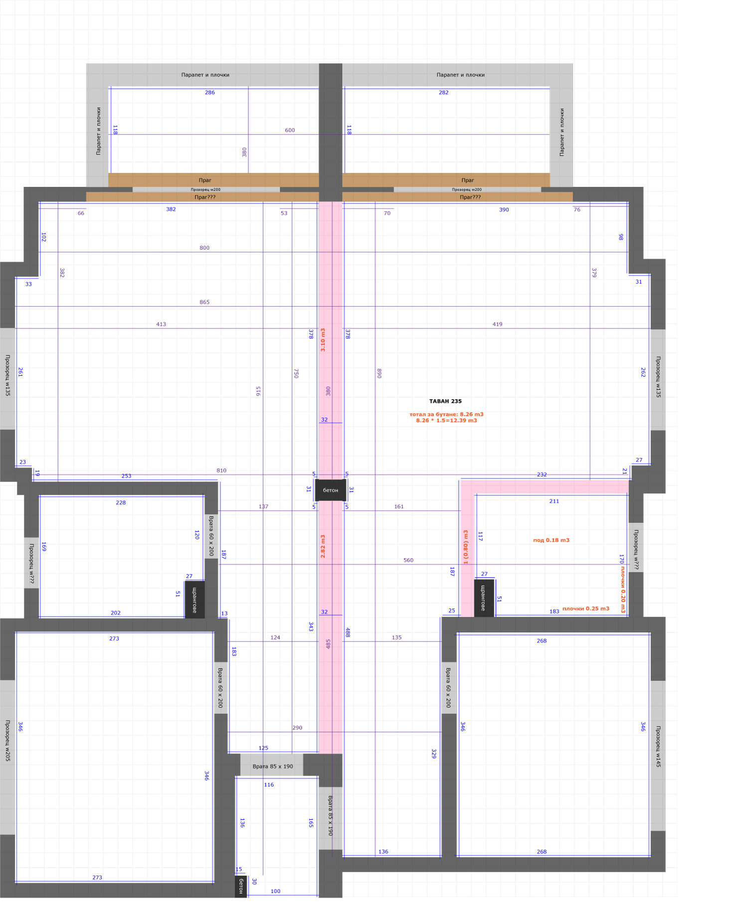

Основния ми въпрос е дали една стена дебела около 30см и разделяща два апартамента по средата може да е носеща при строителство 2018.
Искам да я бутна за да ги съедини. Мога ли да разбера сам и как без да имам документация. Питам за да знам какви планове да си правя за бъдеще.
Сега малко по-подробно за ситуацията
Имам два огледални апартамента на морето на акт 15 и искам да бутна едната баня и стените между тях и да ги регистрирам като един апартамент /бил съм само веднъж в тях за да взема точни размери/. Прозвънях една фирма за строителен контрол и преди да започна бутане ще оправим всички разрешителни, преустройства, проекти и т.н. От няколко места разбрах, че докато е на АКТ 15 е идеалният момент, стига да си оправя план проекта, кадастри и т.н.
В сградата си личи, че всичко е качествено направено, а инвеститорът не е българин, но е разчитал на българи и малко са го завлекли, а строителната фирма е фалирала и изчезнала и имаме малко зор с документацията. Но това си е мой проблем.
Ще се радвам на съвети и препоръки, но най-вече ми е интересно да знам дали да си правя плановете от сега, че мога да бутна стените и да имам голям хол или ще си остана с два отделни апартамента.
Скицата съм я правил аз, но мисля, че е сравнително точна.
Искам да бутна розовия цвят.

Розавата стена в средата е носеща и не поднежи на бутане ако намериш документацията я покажи на статик според армировката той може да преизчисли някакъв отвор между двата хола но не се надявай че ще е голям.

Аз в новото строителство не съм срещал носещи стени от тухли. Дори се наложи преустройство на стара къща с носещи тухлени стени и проблем с проектантите. Бегат от тухлите като материал за носеща конструкция.
На твоя чертеж в средата има надпис бетон, което най-вероятно е колона. Обаче нямам идея къде са скрити шайбите, които са носещи стени от стоманобетон.
Тази стена вероятно е двуслойна от решетъчни тухли и м-у тях междина с вата или въдух.
По правилник носещите стени се изпълняват само с плътни тухли.
Потърси конструктивните чертежи, там се виждат носещите елементи.

Качих нов чертеж, другия път като ида на място ще видя всички бетонени елемети, както и как е изградена преградната стена.

Та това е новия чертеж:

Бих изкал да видя армировката на плоча 8.5 на 9.5 метра подпряна на една колона 30 на 30 см там трябва да е плетена доста сериозна гъба за да минимализира провисването.

А в новия чертеж виде ли "хоризонталната бетонена колона по тавана" :roll:

Има и такава възможност, но си мисля, че няма да ти се наложи. Пробий тухлите на няколко места да се убедиш, че са решетъчни. Обаче над тухлите може да има още една греда, като тая де си нарекъл "хоризонтална бетонена колона по тавана".

Аз първо бих проверил стената към пода - да не е с обратна греда. Щото съединяването тогава става голям проблем.
В общи линии, могат да се махнат тухлите, все някъде ще се покажат шайба и трегер, пък по тях и новото отворче. И дано да е повече от три метра широко...

Сега да сутринта бях почнал да пиша наложи се да прекъсна и като се върнах дописах и публикувах сега като го гледам пак си мисля че статика няма да се съгласи да отвори всичко ще е нещо като на снимката.
