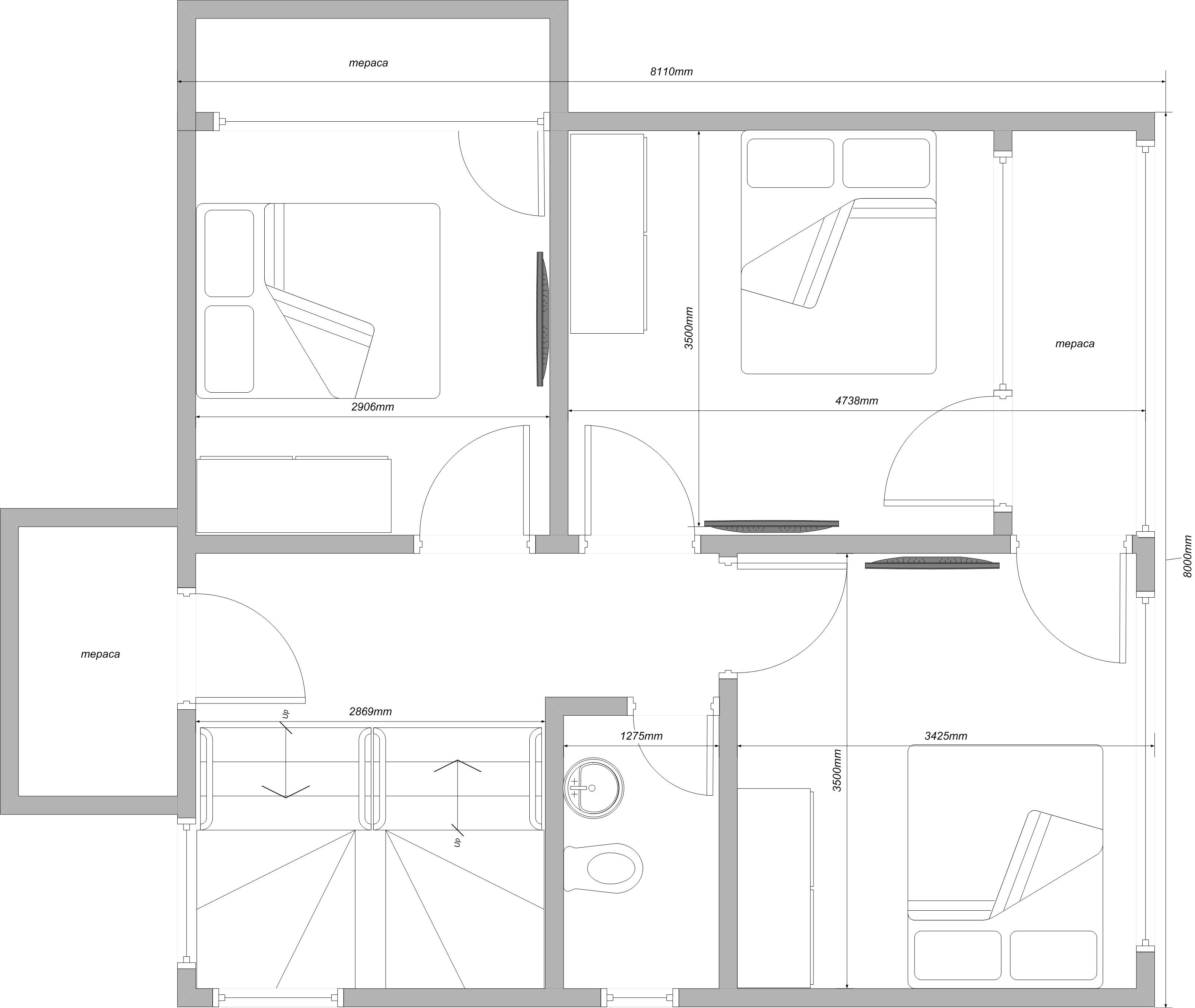

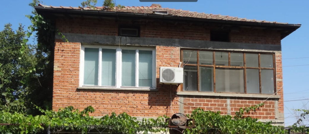

От началото на излизането на темата се чудя каквъв толкова е проблема ти при положение, че тоя таван няма да е за живеене? Без попове няма да минеш, а и не е нужно да ги няма. Тоя покрив и досега се е носил от тая плоча, като най-важни са 4-те попа подпиращи маите. Те трябва стъпят над носещи вътрешни стени, ако не с греда по пода да се разпредели тежестта. Ако държиш да разредиш поповете под столиците също е добре да се съобрзиш с носещите стени под плочата или да сложиш греди под подпорите съобразени с носещите стени. Според броя на поповете ще се избере сечението на столиците. Викни някой читав строител да ти каже къде какво да се направи на място според реалното състояние на плочата и покрива и разпределението на вътрешните стени на долния етаж.
BLUEPUPIL - майстор
Последен жокер.
Източната фасада почти няма стени,
които да носят товарите. Там е най-
слабото място. Горещо ти препоръчвам
преди да влагаш пари в този обект,
да пуснеш 3 бр. колони, стоманени
или ст. бет. и да ги превържеш към
трегерите.

Благодаря, така и ще направя, догодина колони, а следващата покрив :) , 250Х250 колони дали ще свършат работа, в четирите ъгъла, на източната по средата на стената и в средата на къщата където е комина
