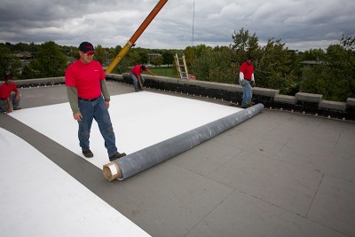

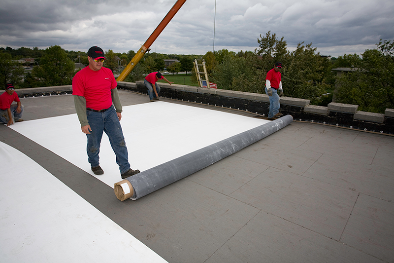

Import-ваш си качествен EPDM.
Качествен значи 50-години живот
и 25-години гаранция. Дебелина
60-Mil и ширина мин. 20 feet(6м),
за да има по-малко снадки.
https://www.rubberroofingdirect.co.uk/epdm/guarantee
