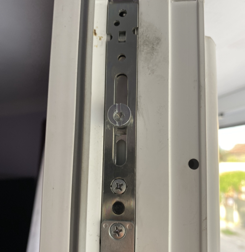

Да да съгласен съм с вас! но така се случи, ами ще сложа сега някакви по дъбели пердета и това е. пък за напред на една друга къща ще го мисля
miliad - майстор
Днес от любопитство погледнах в каталога на КMG. Имат възможност за 34мм и за 42мм стъклопакет. Ако сте със стъклодържач 9мм дебел, пакета го бива . Ако не -зле.
dob4ii - специалист
Трябвало е пакета да е с различни дебелини стъкла. 4,5 и 6мм. Провери еластичността на уплътняващата гума
fvaleryev - специалист
Дайте идея как да го натегна малко?
miliad - майстор

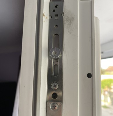

Заключващата пъпка е ексцентрик. Вижда се ясно. Ако ще натягаш крилото към касата изпъкнала част я доближаваш към гумата, и обратно ако ще отпускаш.
съб юни 04, 2022 6:51 pmmiliad написа:
Мерси ако вртъна само едната пъпка дето ми се струва че не оплътнява добре а другите не ги пипам ок ли е?и дали играе няква рола за шума това?
miliad - майстор
Ами връткай я и ще разбереш. Причини има разни, не ми се гадае. Има цяла тема за реглаж на пвц дограма , към 50 страници. Чети.
brum - майстор
Пробвай да затвориш прозореца докато има лента от хартия там. После го дръпваш при затворен прозорец. Ще усетиш дали има луфт. Ако се съмняваш - притисни прозореца с ръка докато дърпаш листа.
Пъпките са едно място за реглаж. Реглаж се прави и от към пантите. Ако ти е в гаранция дограмата би трябвало този който я е инсталирал да я регулира безплатно. Поне при моята е така - 3 години (май) гаранция и всякакви проблеми ги отстраняват. В една ситуация се наложи подмяна на обков от такъв за едностранно отваряне към двустранно отваряне (него си го платих) за да се уплътнят луфтовете.
Лист хартия излиза минава с леко дърпане но обкова е мн стегнат и не се движи ще си ги викам тия
