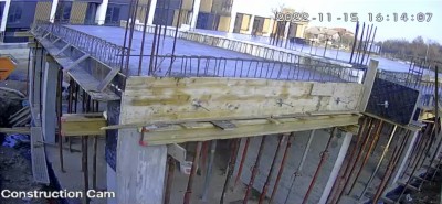

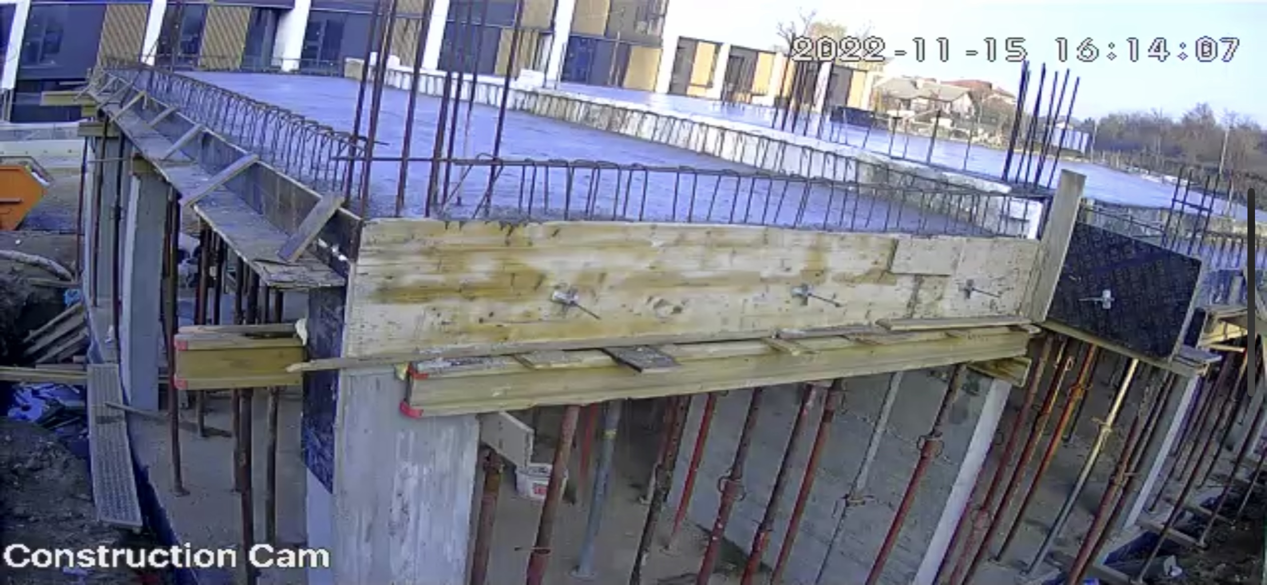

Отдавна не съм се отчитала :-) на 15.11.2022 след 100 перипетии ( сбъркани нива на вече нареден кофраж, грешно доставена арматура и счупена бетон-помпа) най-накрая наляха междуетажната плоча. Заради тъпия кофраж и пренареждането му и 120-те шпризи и два пъти повече доки отдолу не можаха да кофрират стълбището и ще остане с вертикалите за тази седмица:
За тухлите - избрах Младост за 25-ците, за 12-ките най-вероятно ще са Кебе. Събирам мнение за добавки към зидарския разтвор, така, че да могат да работят при ниски температури?!?
Посъбрах и някои оферти за дограма. Някой има ли отзиви за Etem EW70 като профил? А за Е68? 75-цата ми идва над бюджета, за 45-цата пък самите дограмаджии ми обясняват, че бил стар профил и тинтири-минтири. При пвцтата избора ще е между Кьомерлинг 88, Саламандър блуеволюшън 82 и Рехау Синего май… не разбирам преимуществата на алуминии пред пвц, някой ако разясни ще съм благодарна….
Още една чуденка : Първо затварям тухлите с ТИ замазана с мрежа и без мазилка и започват да работят вътре или оставям тухлите цяла зима да ги вее и вали и работят вътре и напролет ТИ?
