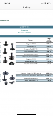

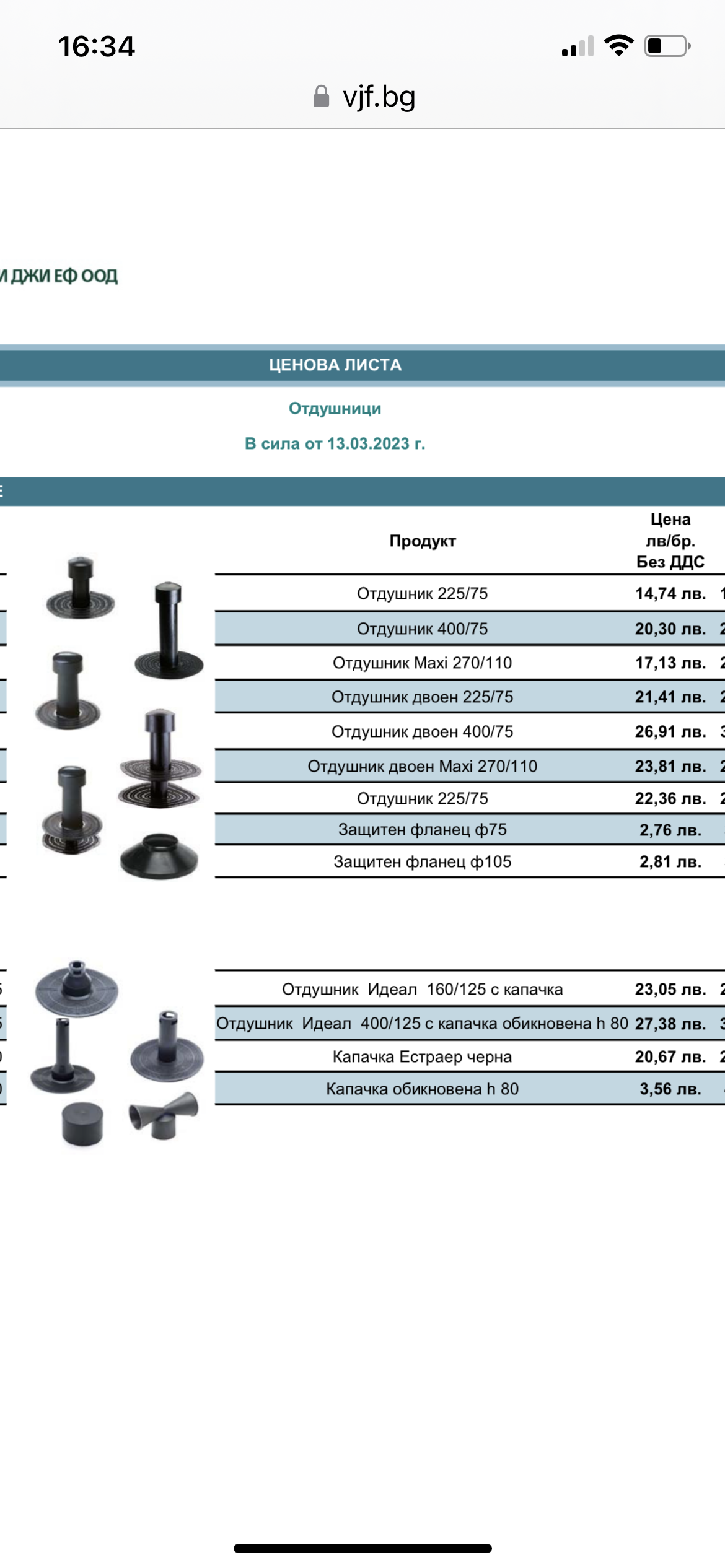

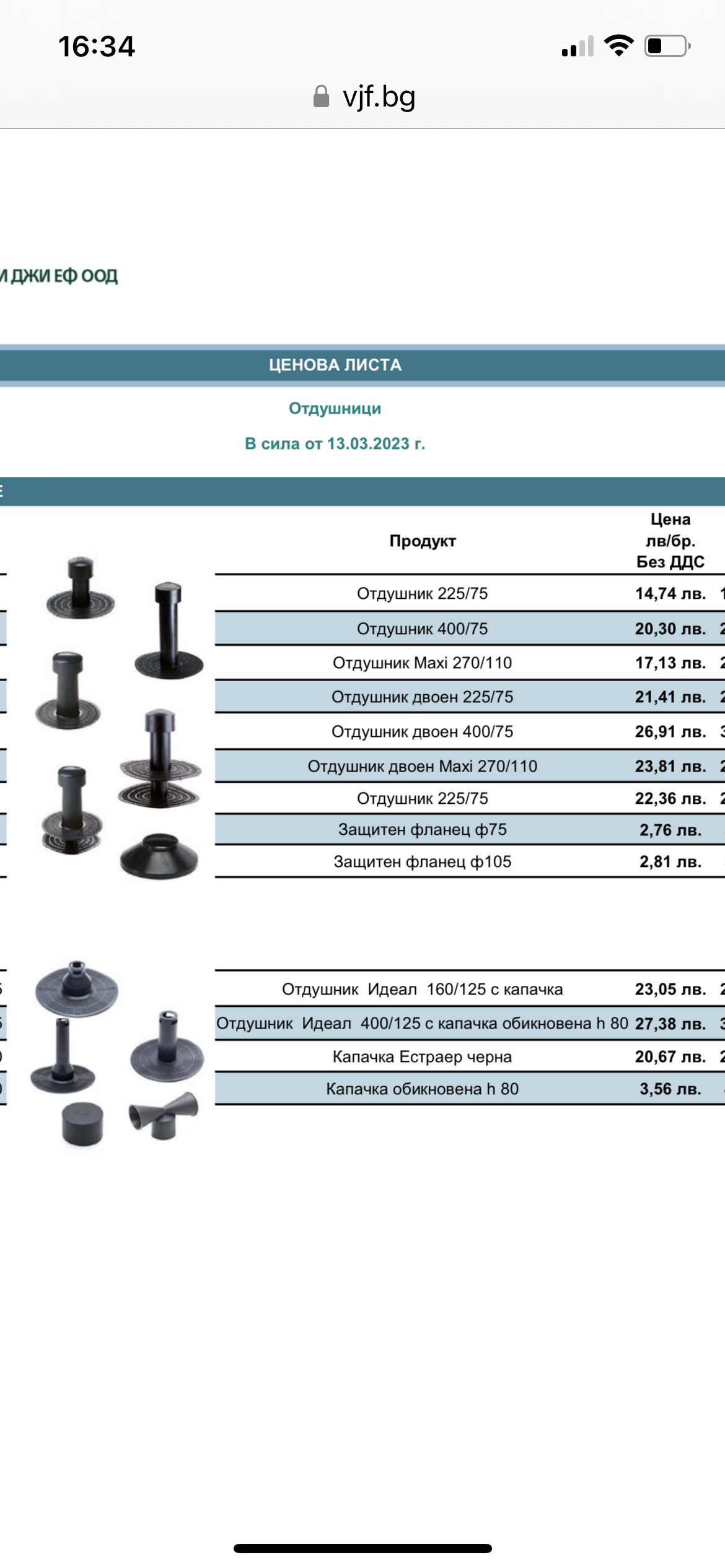

@shuldiner - по повод на пароотдушниците намерих единствено тези с по-голяма височина:
Ако правилно съм разбрала се едната част трябва да попадне под ТИ, а другата под ХИ. Да де, ама ако ги поставя в участъците, където е най-дебелата част - то 400мм не стигат ( 200 епс +150 замазка ) и шапката ще опре май ?!? Има ли по-високи?
schuldiner - майстор
Над ТИ се монтират, но се прави отвор Ф50 през стиропора до плочата - ако има влага, да може лесно да стигне до отдушника.
Ако по някаква причина пак не им стига височина... това е ПВЦ, всякак се реже, снажда, удължава...
ПП Едно рапидче на капачката много помага :-D :-D :-D
Не толкова да не влиза дъжд в тръбата като я отвее вятърът, ами гадно запушва водосточните тръби /знам, че си с маркови воронки, но принципът си е принцип/.

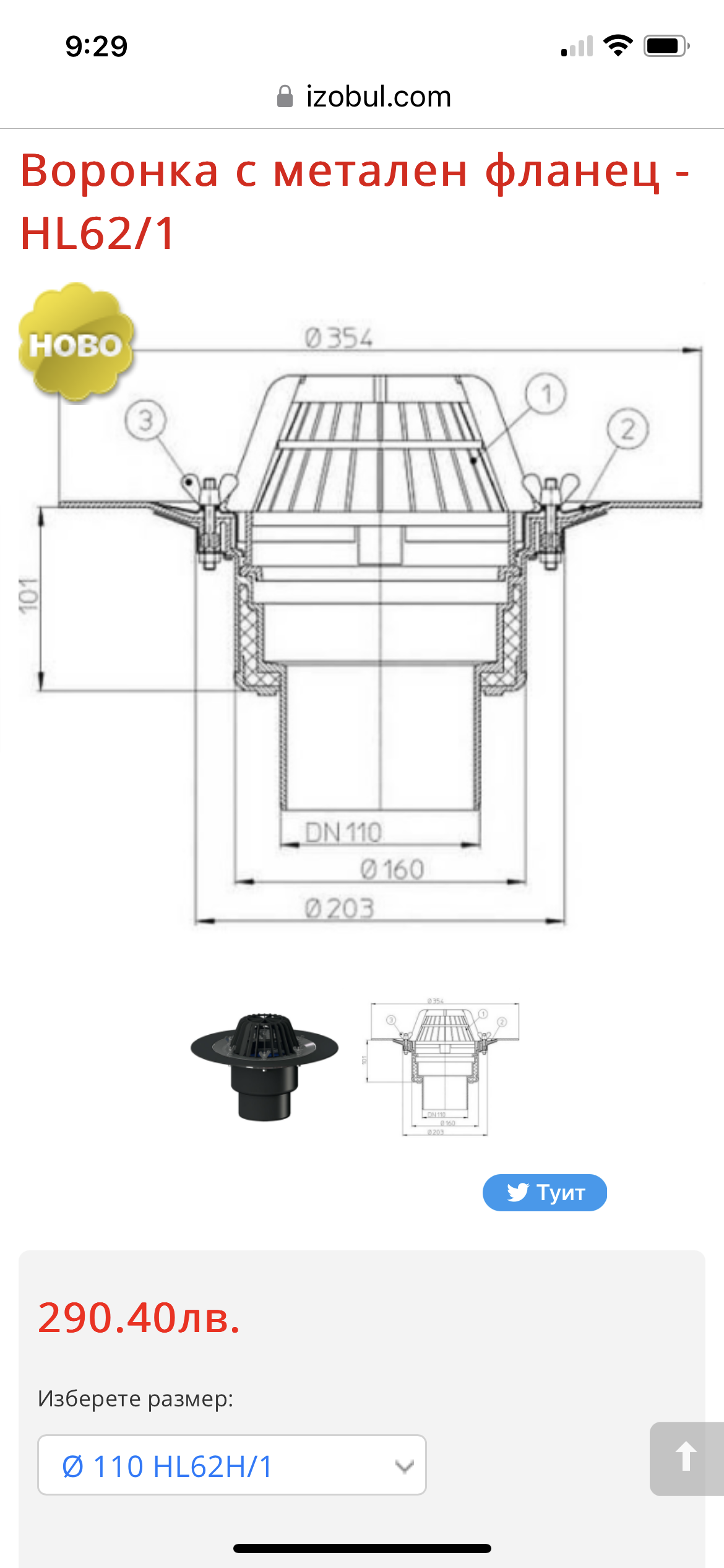

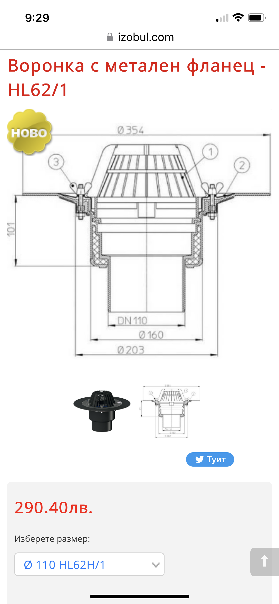

Пак сигурно тъп въпрос, ама… в кой слой на покрива попада снадката м/у воронката и водосточната тръба?
Ако правилно разбирам от чертежа, то при 50 мм замазка и 10 мм, че и повече за ХИ, снадката остава в ТИ? Така ли трябва да е? Видях и удължители, но никъде не намирам инфо кога се ползват?
Вероятно в ТИ ще се падне снадката. Тази първата - между воронката и тръбата - е най-важна. Трябва да е лепена, както и със самозалепваща лента външно. Аз и там бодвам едно-две копчетаhttps://www.krepezhgroup.com/c/vint-s-shiroka-p ... kopche-105. Щото ако текне, водата ще върви под стиропора по плочата... Надолу ако има снадки, не трябва да се правят скрити в подовете/таваните на терасите. По фасадата, на открито, няма значение как са снадени тръбите. Може и да не се лепят.
Dessie - специалист
съб юни 03, 2023 10:29 amschuldiner написа:
С каква тръба трябва да е снадката в ТИ?
Олеле, пишеш "тръба", чета "резба" и недоумявам :-D Ами обикновена оранжева тръба ф110, предполагам. С фабрична муфа и гумено уплътнение.
Водосточните тръби по принцип се монтират отгоре надолу, но не пречи първо всичко да се снади на някаква приблизителна дължина и вече при фиксирането на воронката да се донамести на точното ниво.
В твоя случай едва ли е важно, но аз заклинвам и лепя тръбата за покривната плоча много яко, щото ми се е случвало като бърникат по тръбите надолу - къде за ревизия, къде да добавят У или друго - да ми надигнат воронката с някой сантим :-D
Dessie - специалист
Така - да видим дали правилно разбрах :
1. Преди монтажа на воронката, изхода и го снаждам с оранжева ПВЦ с муфа и уплътнение и цялата конструкция се слага при правенето на замазката
2. При правенето на фасадната ТИ внимателно насукват водосточната тръба за ПВЦ-то
Обаче и друго ме настигна - водостоците са ми извън фасадната ТИ - размерите ще станат ли м/у ПВЦ—то и ламарината?
