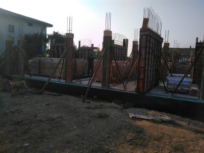

По скоро ми прилича на първи ред зидария с Итонг...
Сега като се загледах отново в снимките и ако насложиш вън/вътре мисля, че си прав и това вероятно е първия ред Ytong :)
Dessie - специалист
@skostadinov - добре, че ми показа, че аз за друго ти обяснявах… та @kanev е прав, това е итонга, на който ще легнат прозорците :-)
За съжаление е криво и по хоризонтала и по вертикала…. При плочата на кота 0 явно странично не са си укрепвали добре кофража, на едно място има “корем” около 5+ см, на други около 2. От южната страна пък по хоризонтала е 2 см повече…По колони и шайби има сантиметър-два… Нищо лошо конструктивно, ама сега като се опънат канапите и е видимо, та оправят момчетата. Отвън после ще доскрием с изолацията, отвътре с мазилката и замазката :-) Бояджийте да му мислят :-)

Ясно за Итонга. Благодаря за потвърждението.
Иначе за бордовете за които ти говориш, знам за тях, беше писала по-рано.
Луда работа с тези кривини. То ясно, че плочата няма как да е идеално равна, но и 5+ см отклонение си е доста.
За жалост обаче тая работа май няма как да я проконтролираш дори да искаш.
Хайде за колоните да речем може да минеш с лазера/нивелира и да прегледаш кофражите, но пак при наливането ако нещо мръдне пак може да е проблем.
Много кофти така защото това после афектира колко дебела изолация и замаска ще сложиш или пък ще афектира височината на стаята, стъпалата и прочие.

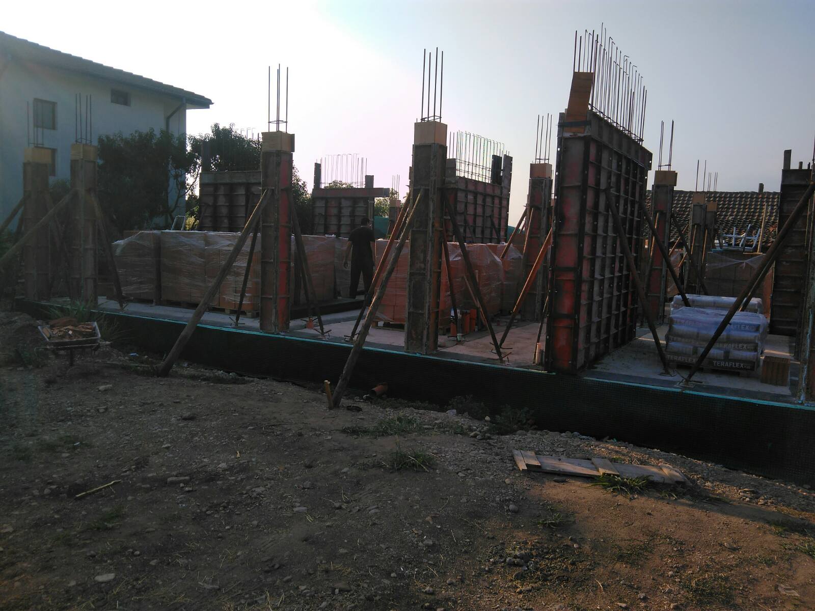

resistbody - майстор
Иска яко спъване кофража, че помпата блъска яко.. и да е качествен кофража, че за втория етаж тоя пич дето взимах за първия му беше ангажиран и се наложи да взимам от друг... по евтино, но скъсаха заварки няколко платна и изкривихме няколко колони... аз спъвах от 4 края с подпори... доста играчка но е сигурно..

Dessie - специалист
Контролирах, минавах с нивела, гледах, мерих - всичко ток и жица, специално за колоните и шайбите. Идва помпата, наблъсква, вибрират на всеки метър и резултата е 8-[
За плочите - кофража отстрани лесно изплесва, това е ясно, но пък не е фаталистично ( освен ако не отвори де :-) ), но във хоризонталата как им се получават тия неравнини, идея нямам…
