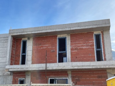

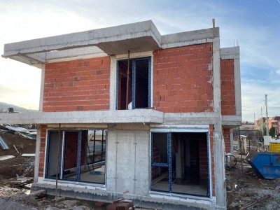

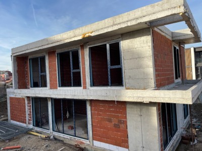

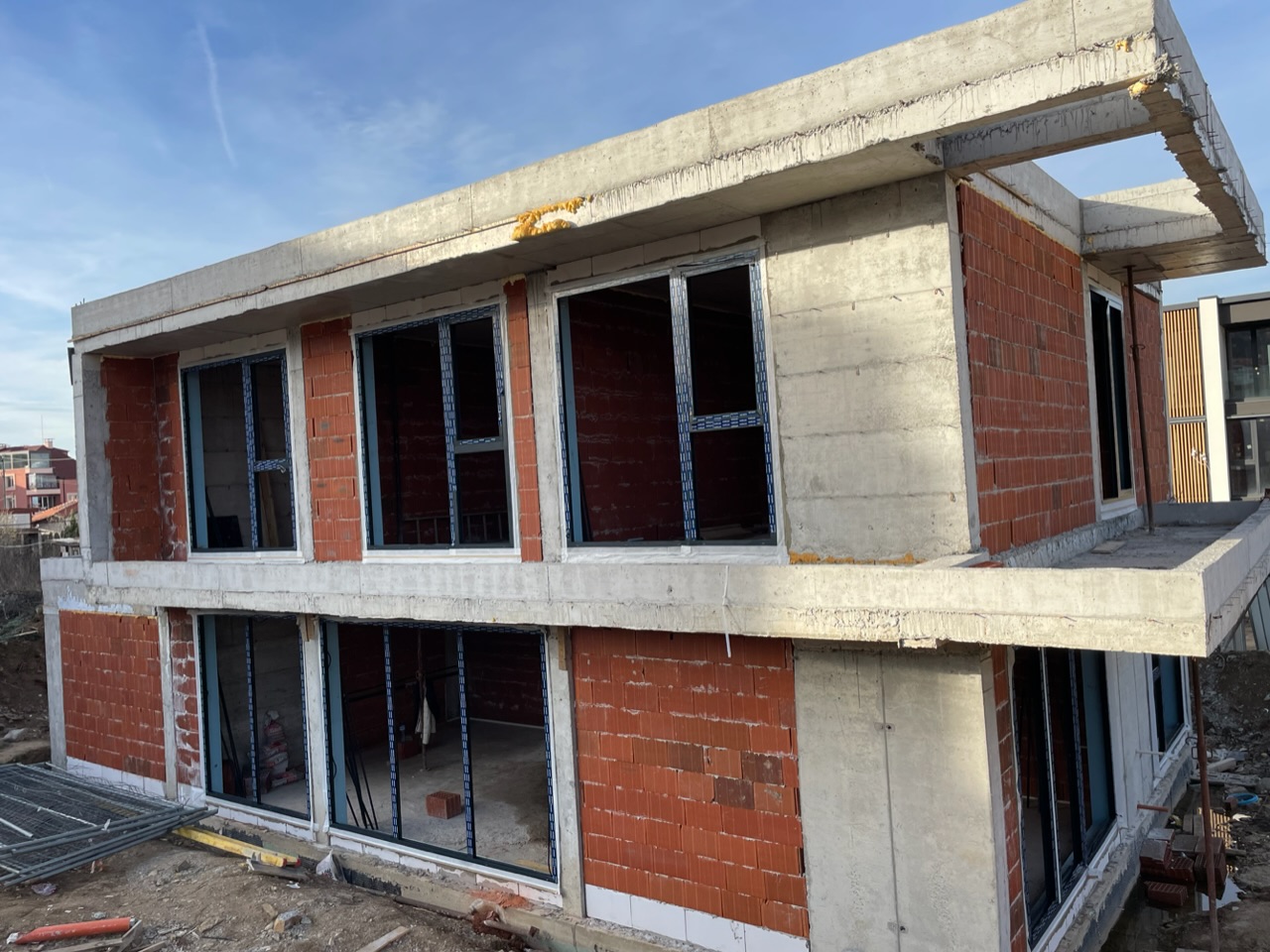

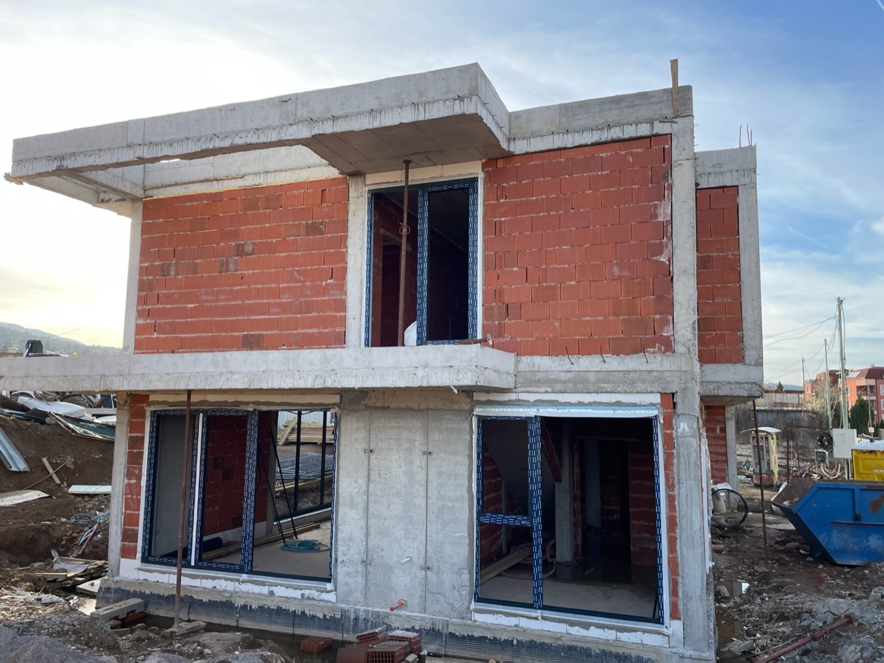

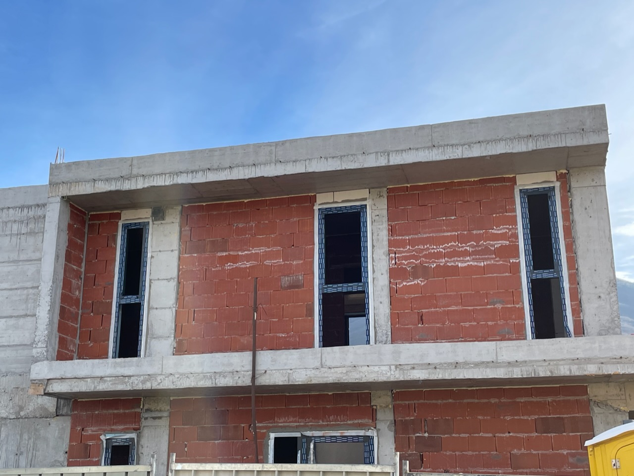

Качвам няколко снимки на вече поставените рамки на дограмата, утре ще остъкляват:
