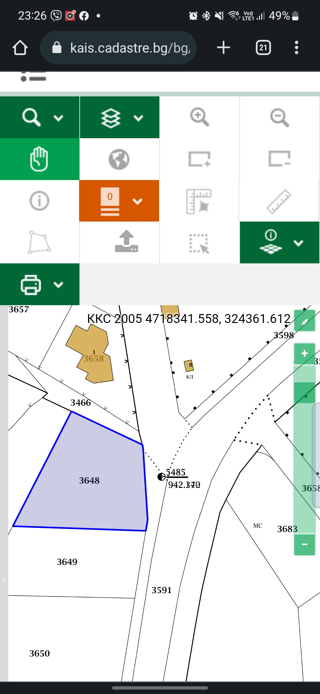

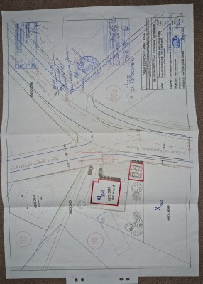

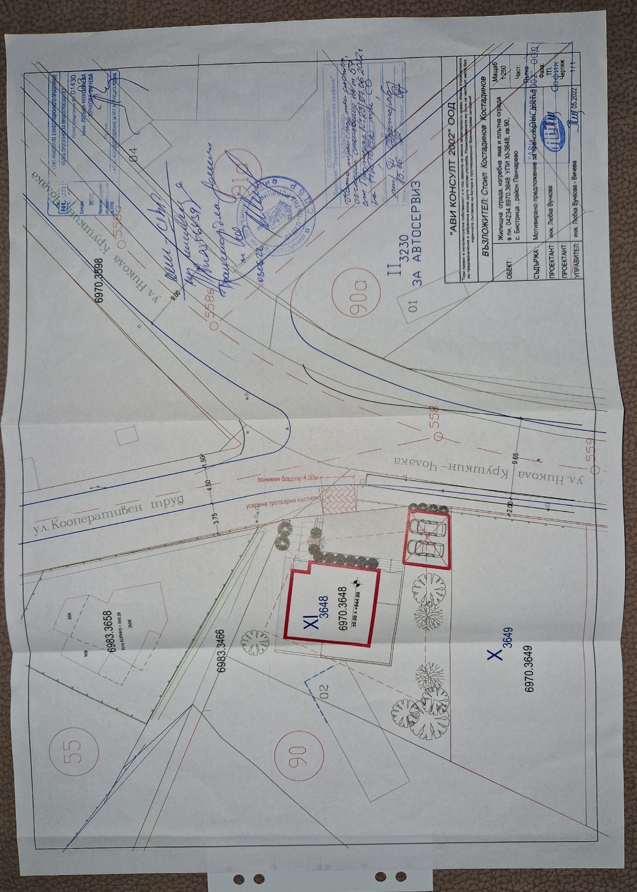

Ти обаче си ме разбрал погрешно. Аз вярвам, че ми казваш истини и ми даваш съвети от опит. Тоест не се опитвам да оспорвам казаното от теб, а недоумявам и негодувам защо при всичката тази Бюрокрация и при цялото чакане и всички съгласувки и похарчени пари и нерви накрая пак сам човек трябва да мисли за неща, които не би следвало да са негова грижа.
Та сега след като знаеш, че аз не споря с теб би ли дал конкретен съвет какво да сторя, че да си вържа гащите и да не преча на никого в същото време?
Ето ми я ситуацията на пътя:
Какво къде да сложа, че да спра идиотие и в същото време да не преча на машини/техника, работници и т.н.

gnt69 - майстор
чет фев 23, 2023 11:29 pmskostadinov написа:
В общината е заровено кучето, като положат бордюри по сините линии и ще се оправи работата. Предвидено е но кога ще се случи? :partyman:
skostadinov - специалист
пет фев 24, 2023 8:25 amgnt69 написа:
При мен бордюри има, но това не помага. Едно, че входа на СП е почти на кръстовището и няма как да има бордюри точно на входа. Второ, че в момента има образувано като спускалце от трошляка който помага да не се изкарва кал. А и честно не вярвам, че бордюра би могъл да спре човека с пежото дошъл ми на гости онази вечер :)
