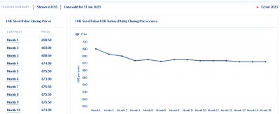

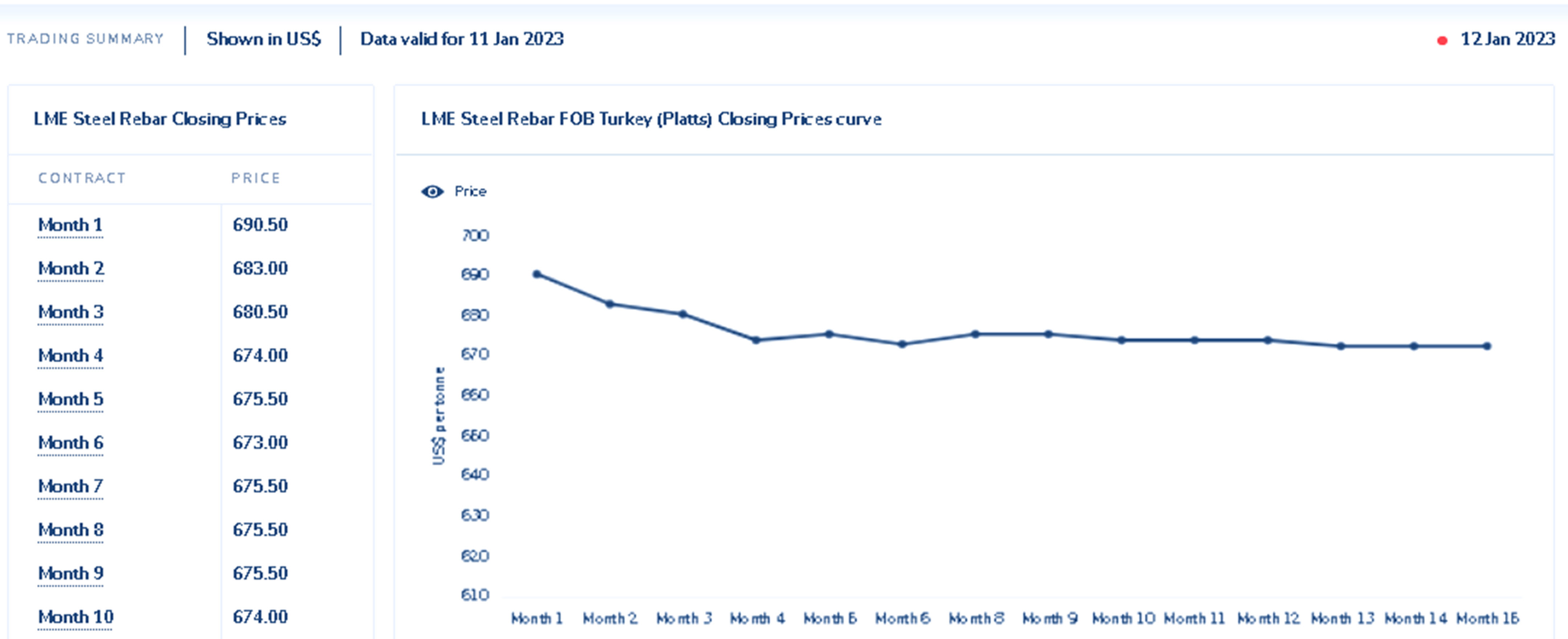

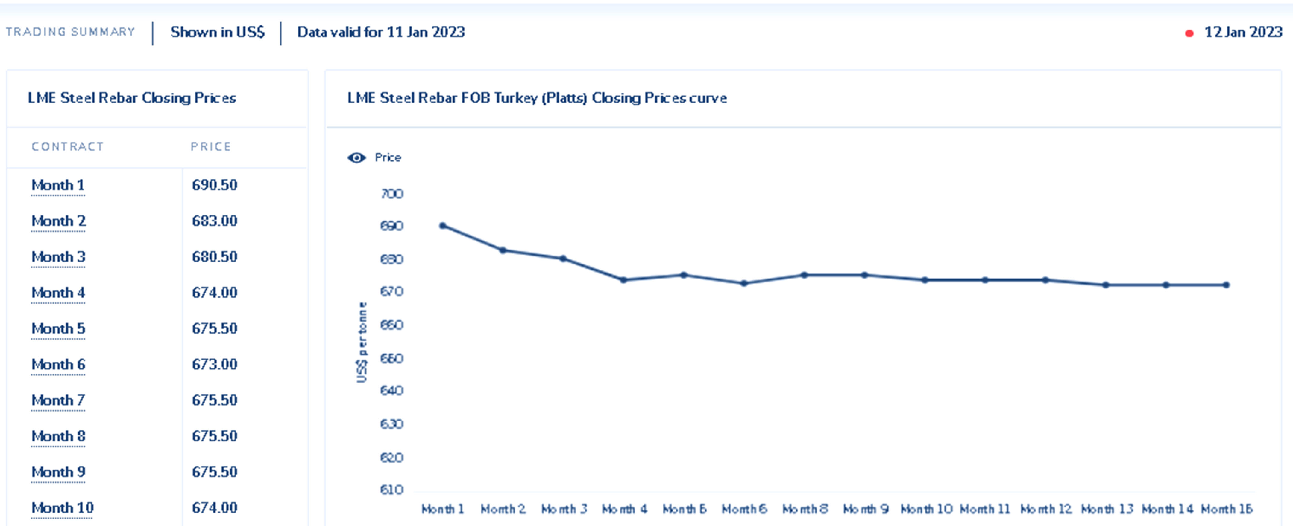

@BLUE - не че нещо, ама за 1.7 лв/кг не може да купи само железата
Офертата за наш обект от вчера на 1670лв за тон зоготовка.
Желязо кутия в момента е 1.80 без ДДС...
На евроборсата е $700 х 1.82лв=1274лв за тон или1.28лв за килограм.
skostadinov - специалист
чет яну 12, 2023 10:14 pmBLUEPUPIL написа:
Силно се съмнявам повечето строители у нас, че знаят какво е туй чудо евроборса, камоли да знаят как се пазарува на нея :)
