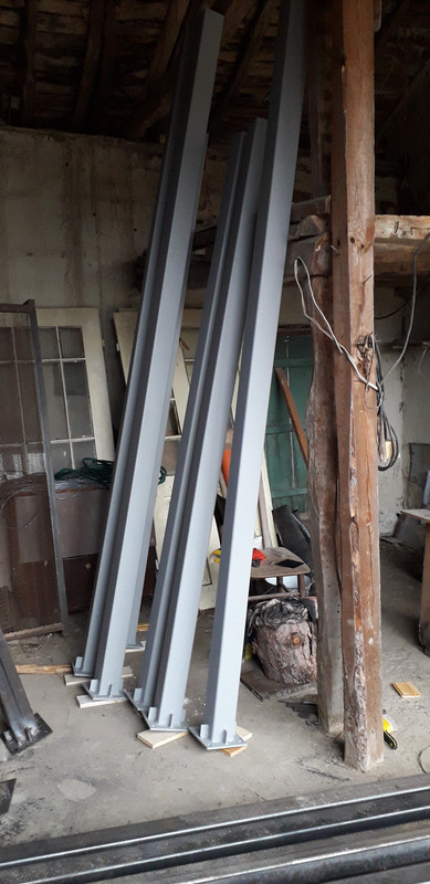

.....Извинявай колега. Наскоро не съм посещавал форума и не съм видял, че си ми писал. Закупил съм профилите.
Правилно са ти казали, че слабото място в конструкцията са червените профили. Какъв профил си купил за тях?
За лилавите.....за мен е разхищение на материал и средства.
:drinkers:
За червения профил( средните греди) закупих профил 160х80х5, като първоначалния вариант по конструктивен план от инжинер беше с профил 160х80х3. Надявам се да държи.
razbiv може ли на лични да споделиш до къде стигна защото ми е интересно моля.

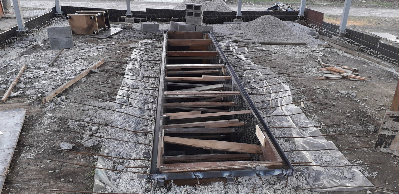

razbiv - помощник
След доста труд и хамалогия стигнах до плочата. Тези дни правих кофраж и армировка, и ако даде време се надявам скоро да имам плоча, за да мога да доизградя конструкцията за стенните панели и да почна да ги монтирам. Не съм викал майстори и фирми, всичко съм го правил сам и с помощта на баща ми за заварките. Бавно стават нещата, но работата е доста. Изображение[url=https://postimg.cc/06mNSfxW]ИзображениеИзображениеИзображениеИзображениеИзображениеhost image online
