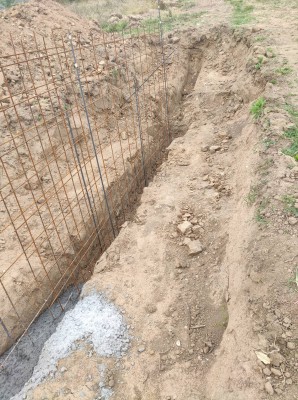

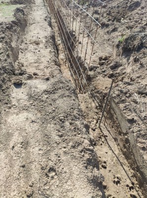

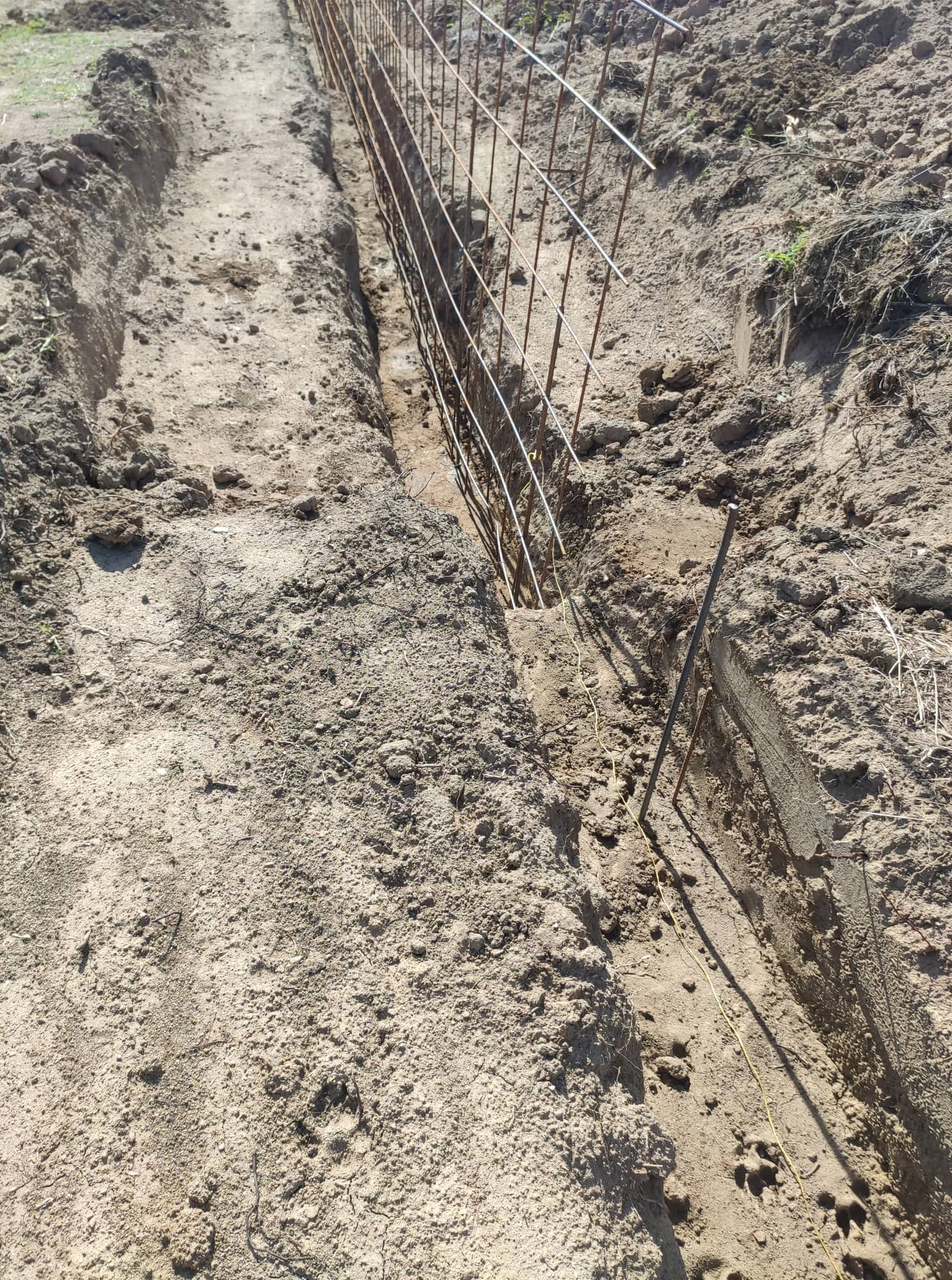

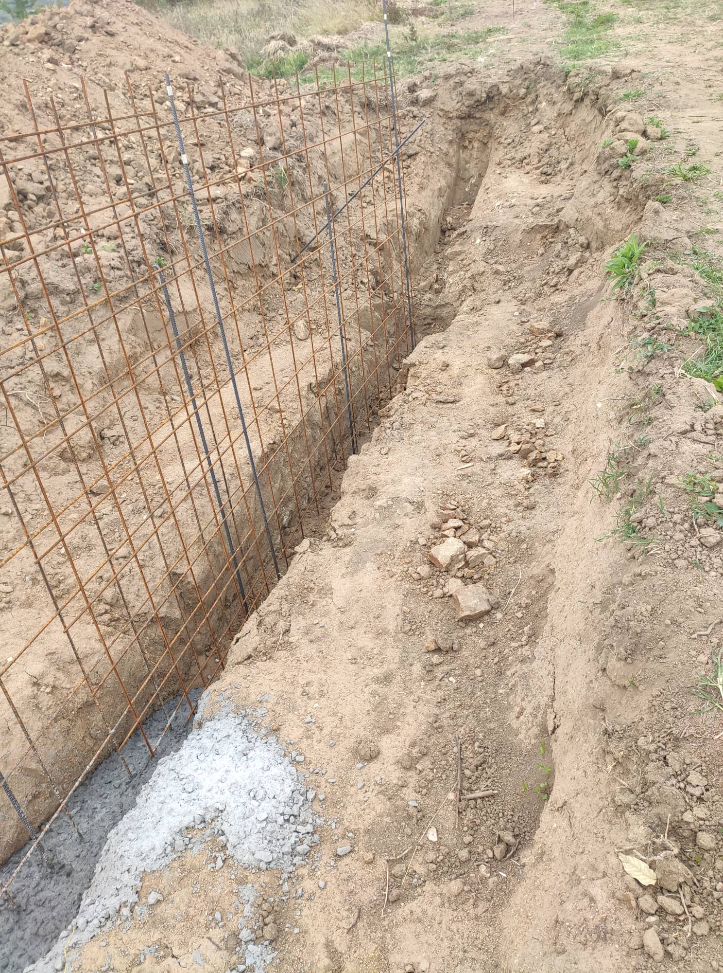

Това е по проект, но може да се направи с мрежа N8 на карета по 20 см. А дали е направено с мрежата по проект не личи по снимките, защото не се вижда какво е в бетона.
Дебелата вертикална армировка е забита в земята за да държи мрежата вертикална. На една от снимките се вижда,че в петата на фундамента няма армировка в петата, а само е закрепена мрежата по стената.

Аз пък виждам по снимките които си сложил разминавания и с количеството на бетона. По чертеж трябва да имаш основа широка 40 см на минимум 70 сантиметра дълбочина. По снимките виждам 20-тина сантиметра широка основа с центрирана мрежа по средата. Ти що не викнеш конструктора дето е чертал чертежа да погледне какво са сътворили. За куфража не се кахъри ще те излъжат с 20 квадрата което не е голяма беля, белята е че оградата не е направена като подпорна стена и както трябва. Дай някоя снимка на изкопана основа. :partyman:

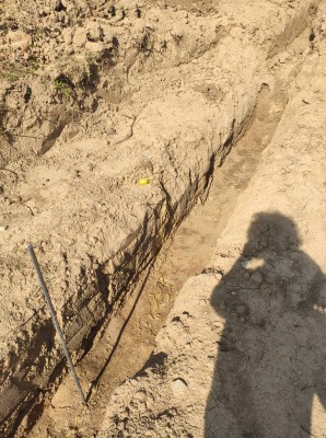

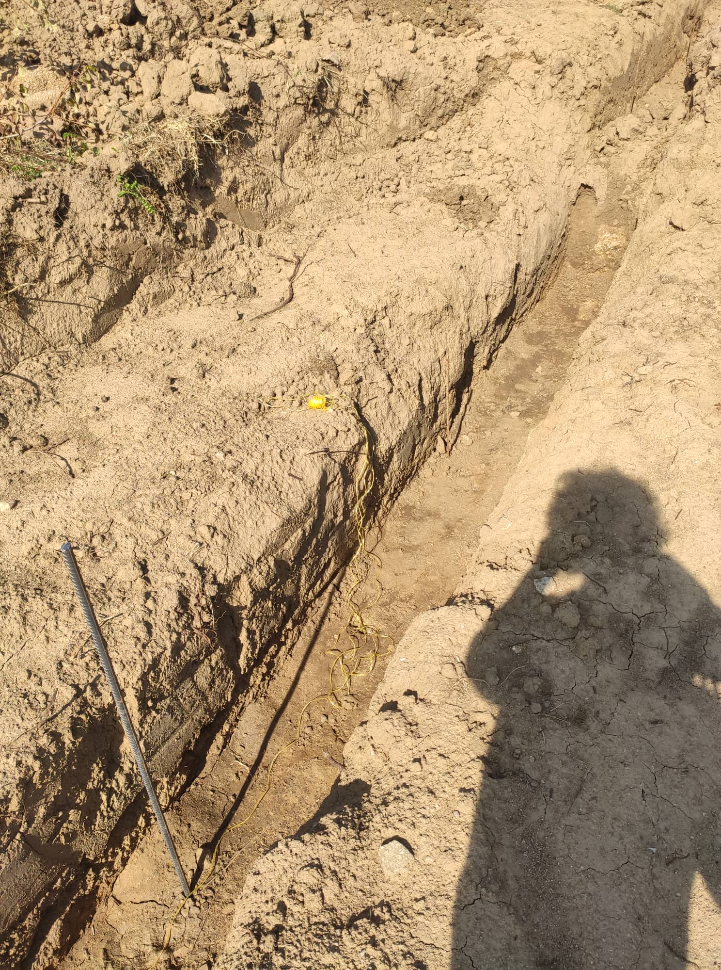

Бетонът, мисля че е ок и да има разминавания са с 1-2 кубика максимум. Изчислявах го и ми излиза с 10 кубика отгоре спрямо схемата, ама на много места имам доста по-висока ограда от предвидената заради терена и стъпките. Имам грубо 125 кубика общо B15/B25 за 200 метра. Ето снимки на изкопите, за съжаление не ги измерих колко са дълбоки, ама ако смятам по пръчките арматура, които са под "кота 0" бих казал около 70см.:
Аз бакалската на едро като го смятам ми излиза по малко. За стъпката /основата/ 40х40 см излиза 0,16м3. За вертикалната част смятам 1м х0,20см =0,2м3. Или едното по другото 0,36м3 на метър по 200м=72м3. И по 2 метра да е вертикалната част пак са 112м3. По различен начин го смяташ явно. :partyman:

А на снимките се вижда, че в основата при стъпката на фундамента няма кофраж, Там за кофраж служат стените на изкопа. Редно е там да се застила найлон м-у земята и бетона, но такъв не се вижда.
