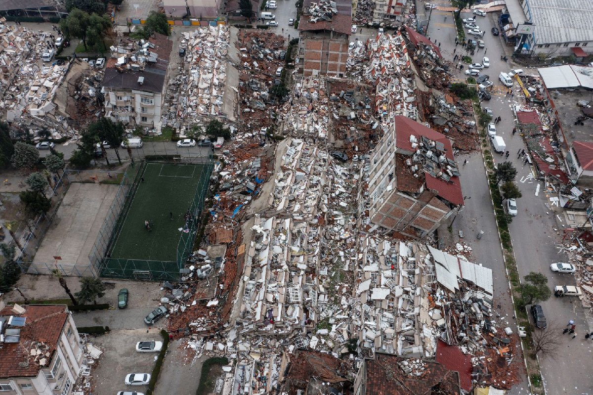

Странно на последната снимка: погледнато по редици сградите са падали в една посока :?
Аз пък гледах видео, спроред мен от самолетна писта, която се беше разцепила и настилката се надигнала към метър - като бариерна стена.
Това дали означава, че има разместване на повърхностни пластове :?

Върти се един клип на конструктор, който твърди, че при заметресение няма неносещи стени. Ако това е така, какво се случва при стила строителство, където зидарията е след бетонната конструкция?
Virtex - майстор
Изглежда интересна армировка...като недостатъчна такава
kozl - майстор
На няколко снимки се виждаха оголени калканни стени. Гледам очертават се колони плочи м-у тухлени зидове, но не видях шайби :?
шоп - майстор
вт фев 07, 2023 5:05 pmPIP написа:
Ако случайно си ходил в Стражица след земетресението можеше да видиш цели къщи, но с паднали стени. Всъшност според мен тогава загиналите бяха именно затрупани от паднали стени. Разбира се имаше и изцяло съборени. То един гардероб незакрепен или без надстройка е достатъчно да те убие ако се обърне. Божа работа!
След тази гледка не бих живял в къща с 12,5 и 25 см стени които отгоре са укрепени с пяна :x :x :x
Направо антилогика. Ужким монолит, а то стоманобетонен скелет с тонове пълнеж от неукрепени тухли.

ср фев 08, 2023 6:54 amшоп написа:
Омесени са ти понятията за видове конструкции. Носещата зидария е един вид, скелетно-бетонната - друг, дървената - трети и т. н. Различни правила за проектиране (и различен Еврокод) има за всяка. И при всеки вид конструкции е възможно да се постигне зададена сеизмоустойчивост.
Зиданите носещи стени не са някаква панацея, и те имат недостатъци.
А стените с уплътнени с пяна фуги в скелетно-бетонна конструкция, ако се зидат без фуги, могат в някои случаи да влошават поведението при земетръс, защото при клатене прилагат допълнителна сила в много уязвимо място - връзката колона/плоча или колона/греда.
