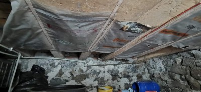

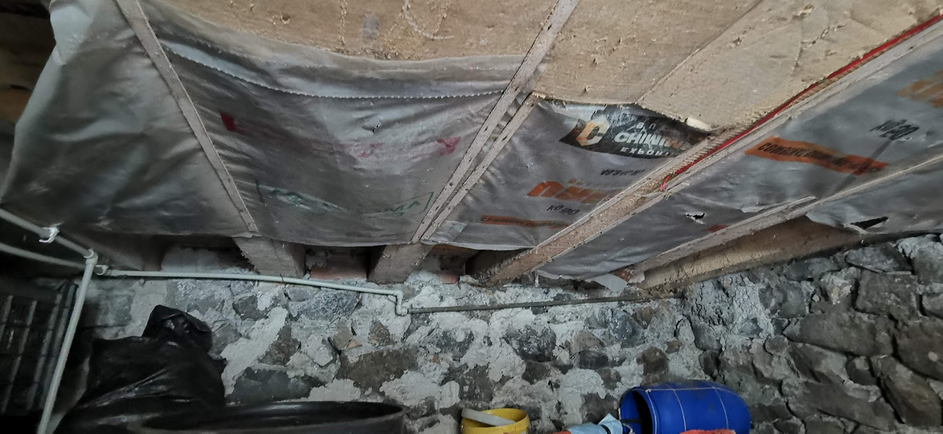

Дойде време да стягаме къщичката на село да е по-годна за живеене, която е тотално занемарена. Имам план за действие, но ме притеснява пода. Тъй като е от едно време къщата и двата етажа са гредоред с дюшеме. Зимата пода е много студен, особено на долния етаж под който е избата. Гледах някакви клипове от един друг сайт където го правиха така - под гредите слагат OSB3 и между тях слагат вата 50кг на кубичен см, отгоре още едно OSB3 за де е равно и нивелирано, върху най-горното OSB положиха отново вата 120кг-130кг на кубичен см, дебела 2см и най-накрая 2 слоя гипс фазер по 10мм всяко. За завършек ми се иска да е ламинат. Та ако сте разбрали от супер обяснението ми нещо, това добър подход ли е за шумо и топлоизолация? Бих се радвал и да чуя препоръки тъй като искам да се уча да правя нещата качествено и както трябва.

Няма мишки или подобни форми на живот просто иска ремонт цялата къща, както казах имам някакъв план за действие, но сякаш най-много ме притеснява как ще направя пода на 2та етажа, почвам го към края на април да се пооправи малко времето, та дотогава имам време за размисъл кое как защо и ако е възможно, някоя по-умна глава да даде някаква насока.

В моя случай под гредите нямам нищо, само над тях естествено има дюшеме иначе къде ще стъпваме. Него ще го махна така или иначе защото е гнило на места и на негово място ще отидат другите материали, които съм споменал. Но дали това е най-подходящият подход, не знам, за това пиша тук

Сигурен ли си че отдолу под дюшемето няма нищо? От долу виждаш долната страна на дюшемето ?

Малко е странно положението при мен. За това искам да сложа ОСБ под гредите и между тях да положа вата.

Над найлоните и картоните какво е? Дюшемето го виждаш ?
Ако няма да оставяш гредите да се виждат, вместо ОСБ, защо не сложиш картон пожароустойчив ?

пон мар 13, 2023 3:27 pmhkrachunov написа: Над найлоните и картоните какво е? Дюшемето го виждаш ?Над найлоните е дюшемето. Най-тънкото ОСБ3 искам да сложа като основа, върху която ще легне ватата. Дюшемето е да и е изгнило.

да слагаш осб само за да лежи ватата.. Мисля, че би могла да бъде положена на някакъв вид скара. Все пак при окачени тавани се поставя свободно лежаща в/у профилите. Също мисля, че е необходимо мембрана за да не се просмуква влага в изолацията. И също така огнеупорен картон, защото все пак си е гредоред.
